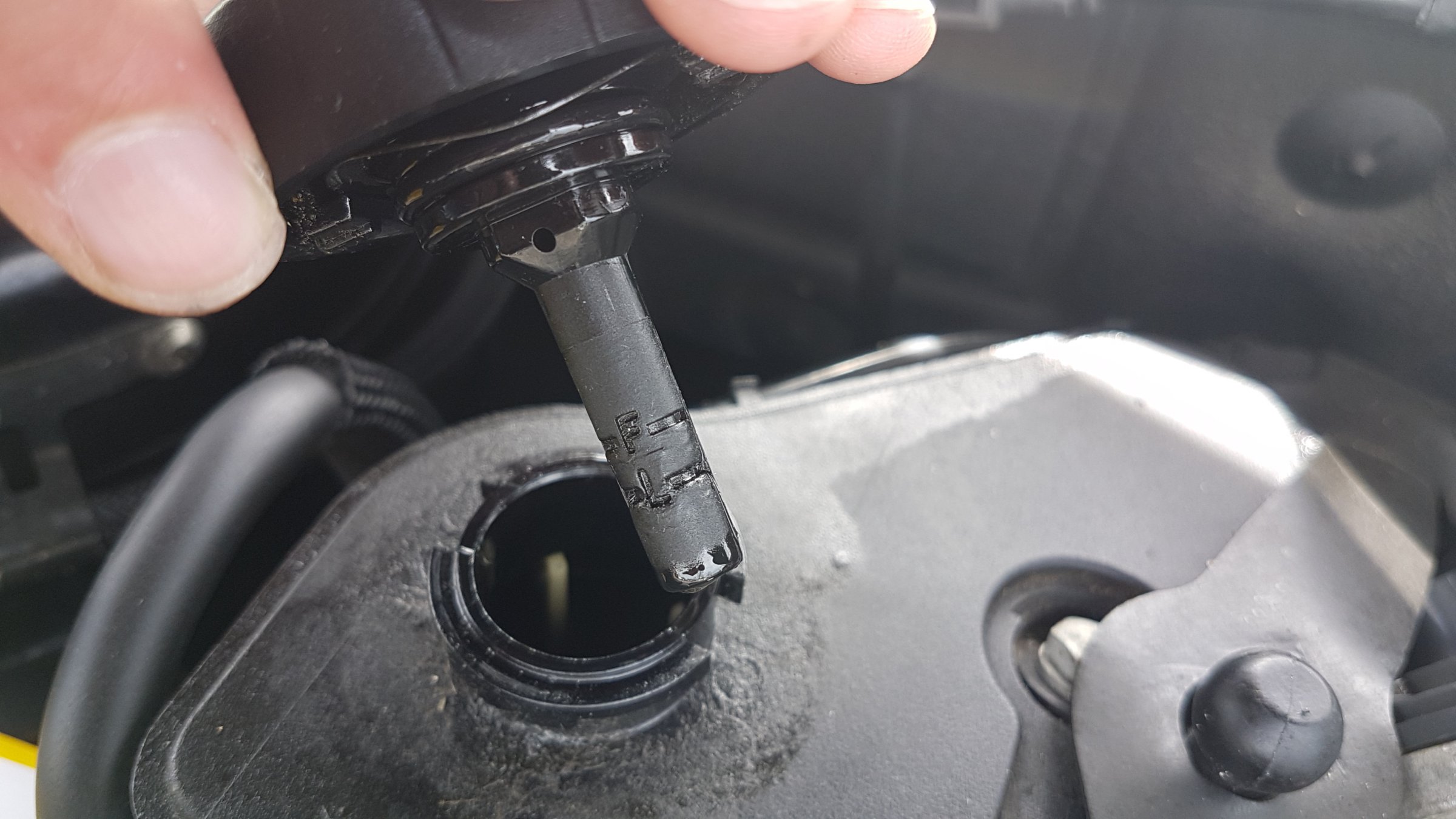

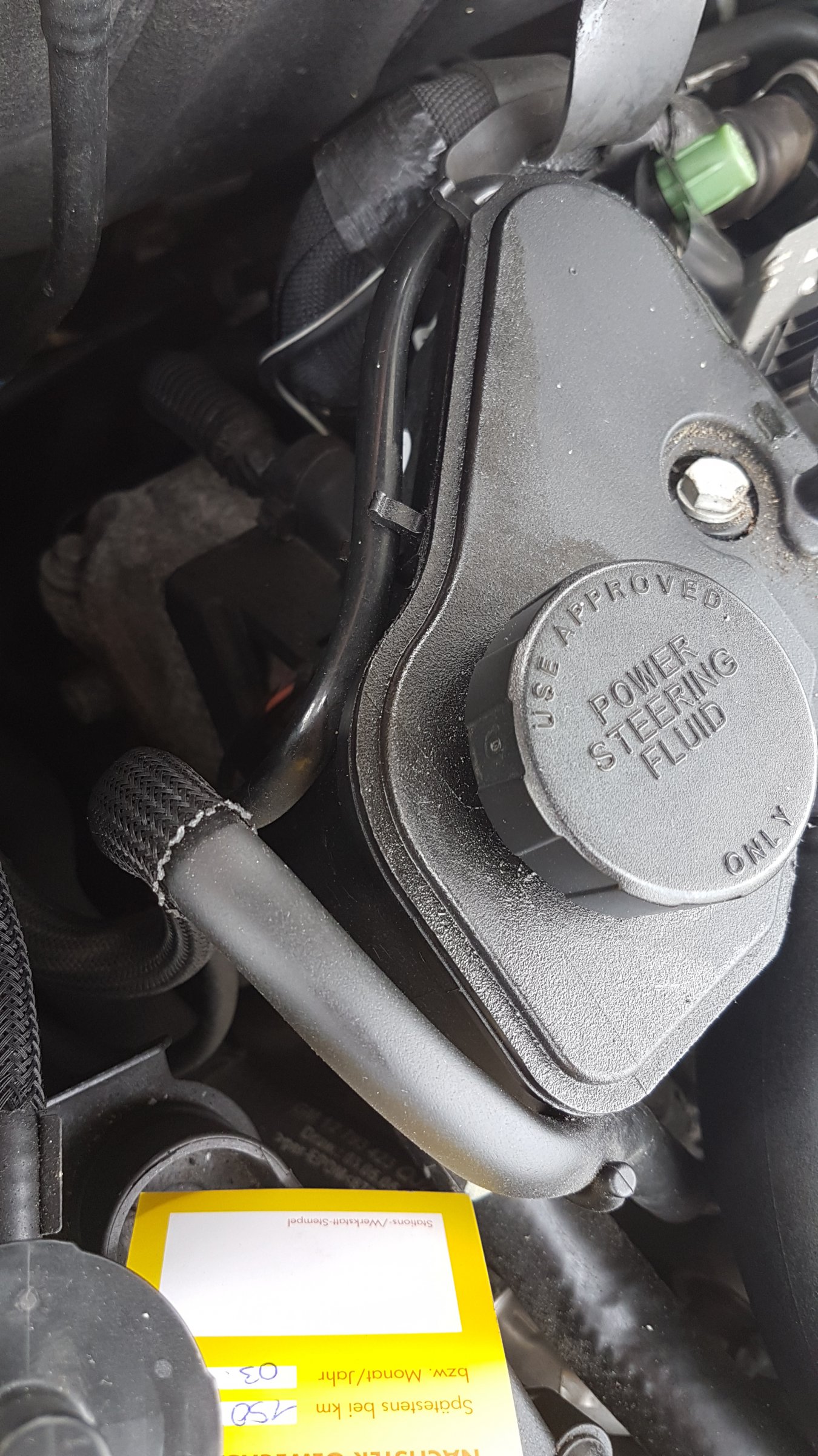

Nun habe ich ein kleines Problem. Ich wollte heute Morgen den Stand des Motoröls kontrollieren. Dabei ist mir aufgefallen, dass der Tank des Servoöls ziemlich verschmiert ist. Da ich regelmäßig den Motorraum sauber mache, habe ich mich schon ein wenig gewundert. Vor zwei Wochen war das auf jeden Fall noch nicht.
Nachdem ich die Motorabdeckung abgenommen habe, sah ich dass der ganze Tank mit einer Ölschicht überzogen ist. Daraufhin habe ich versucht den Stand des Servoöls zu kontrollieren.
Nun meine Frage. Wann kontrolliert man den Stand des Öls? Wenn der Motor kalt ist, oder bei Betriebstemperatur? Als ich gestern geschaut habe, war der Motor kalt, und der Ölstand ziemlich niedrig (siehe Fotos).
Soll ich nun auf Verdacht den Ölstand korrigieren? Wenn ja, mit welchem Öl, und wie viel?
Hat jemand eine Vermutung woher das Öl kommen kann? Defekter Deckel oder ähnliches? Bin da etwas ratlos...
Nicht das da eine Dichtung/Simmerring defekt ist, hätte ich beim Aero auch, da hat es dann das Motoröl in den Servobehälter gedrückt ……
Motoröl ist komplett voll. Nur der Servobehälter ist leer. Der Messtab auf dem zweiten Bild steht ja kaum im Öl.
