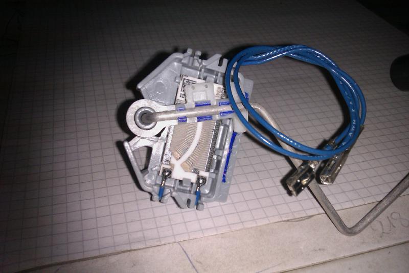

Hallo jetzt zeigt meine Tankanzeige nichts mehr an,hat schon mal einer von euch den Sensor getauscht komme ich da von oben ran oder muss der Tank dafür raus,ich denke er ist defekt ,meine Reichweitenanzeige vom Bordcomputer denke ich geht, nimmt von der Reichweite ab.

Vermutlich ist der Tankschwimmer defekt.
Die Gleiter auf dem Poti schleifen sich durch, brechen dann teilweise ab und der Schwimmer hängt ab und an.
Mal oben, mal unten, mal ...
Auspuffanlage und Tank müssen zum Ersatz runter.
Neuen Dichtring (O-Ring ET-Nr. 244 01 341) für die Serviceöffnung (Benzinpumpe) am Tank mitbestellen.
