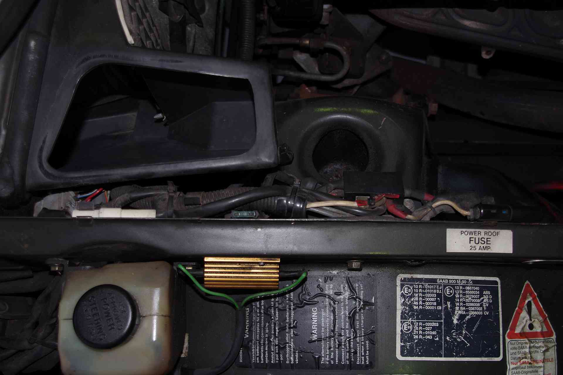

Es war ja die Rede von zwei Sicherungen fürs Verdeck, vielleicht nicht bei allen Fahrzeugen.
Bei mir sind in der Gegend insgesamt drei „fliegende“ Sicherungen:
-im Bild links in der weißen Verpackung eine 16A-Torpedosicherung
-Bildmitte, über dem güldenen Ding, eine 30A-Flachsicherung
-und rechts über dem „power roof fuse“-Aufkleber die 25A-Torpedosicherung.
Rechts ist klar, wofür sind denn die beiden Anderen?
