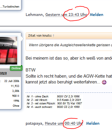

Dort steht nix davon, das der Deckel ab war! ...oder ich bin blind :mad:

Ja du mußt blind sein, steht in " Heute um 00:20 Uhr"
Dann bin ich auch blind :cool:, oder was hab ich da verpasst... :biggrin:
