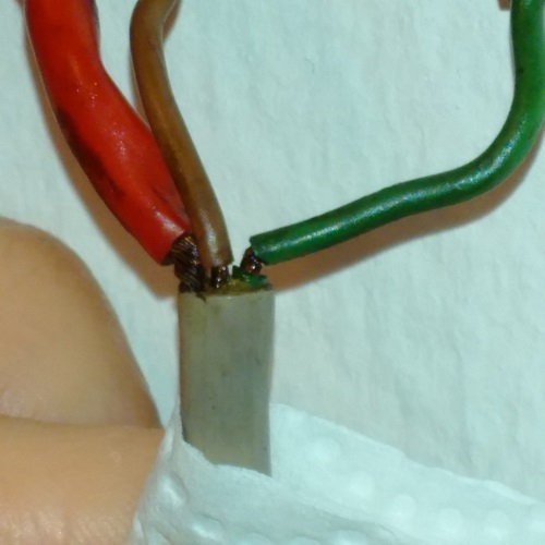

Die anderen Erneuerungen waren jetzt zwar nicht problemrelevant, aber der schlechte Zustand im Kabelbaum der Übergangsstellen Kabel-Kabelstecker war sowohl bei Strom- als auch Signalkabeln sehr denkwürdig. Hier gab es viele Ermüdungsbrüche an den Isolierungen, welche weitere Kabelerneuerungen benötigen. Als Beispielbild das Hallgeberkabel Nähe des Hallgebersteckers.
[ATTACH]145557[/ATTACH]
Beim MY 1985 ein bekanntes und auch hier im Forum immer wieder erwähntes Problem.
