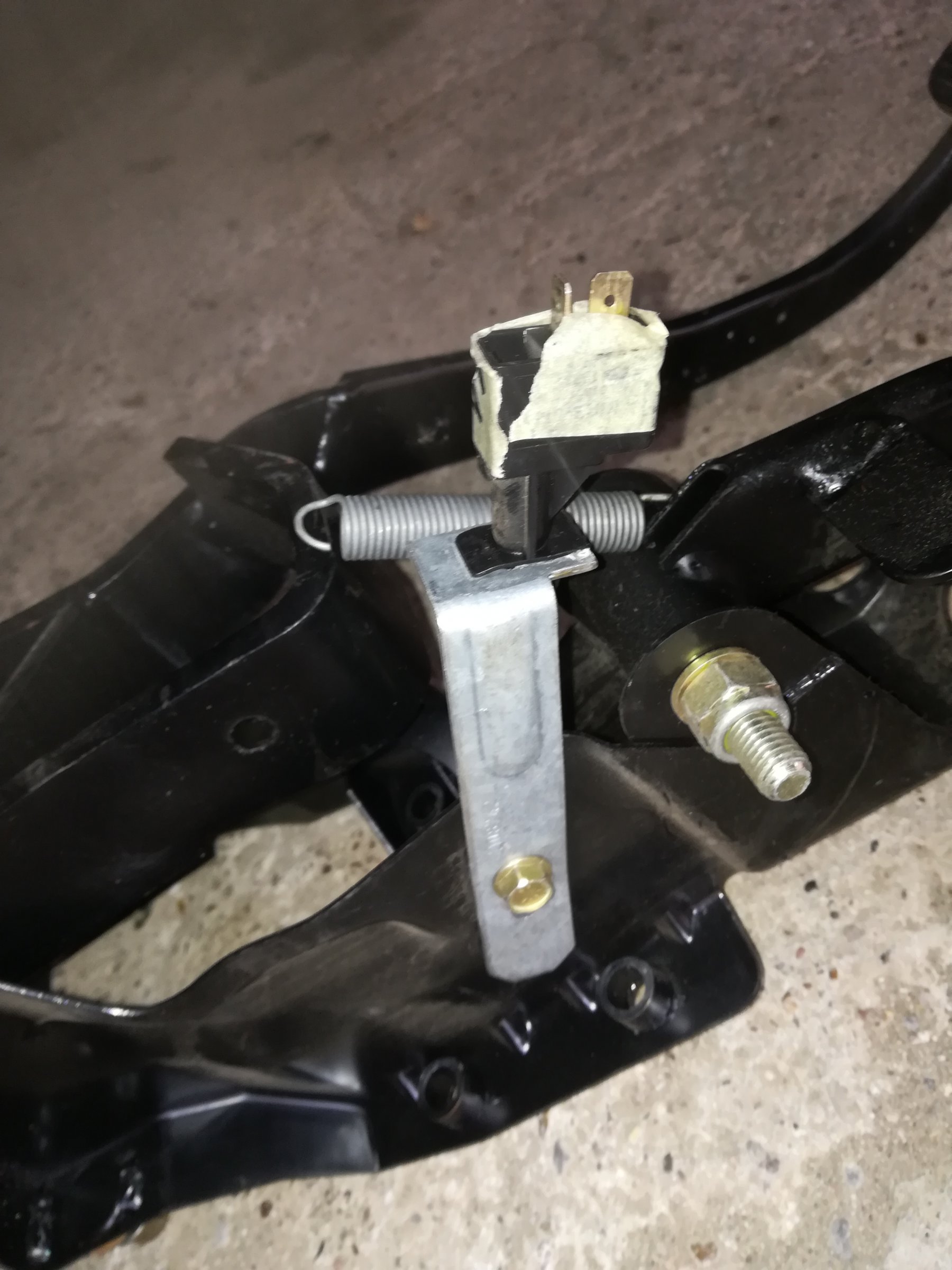

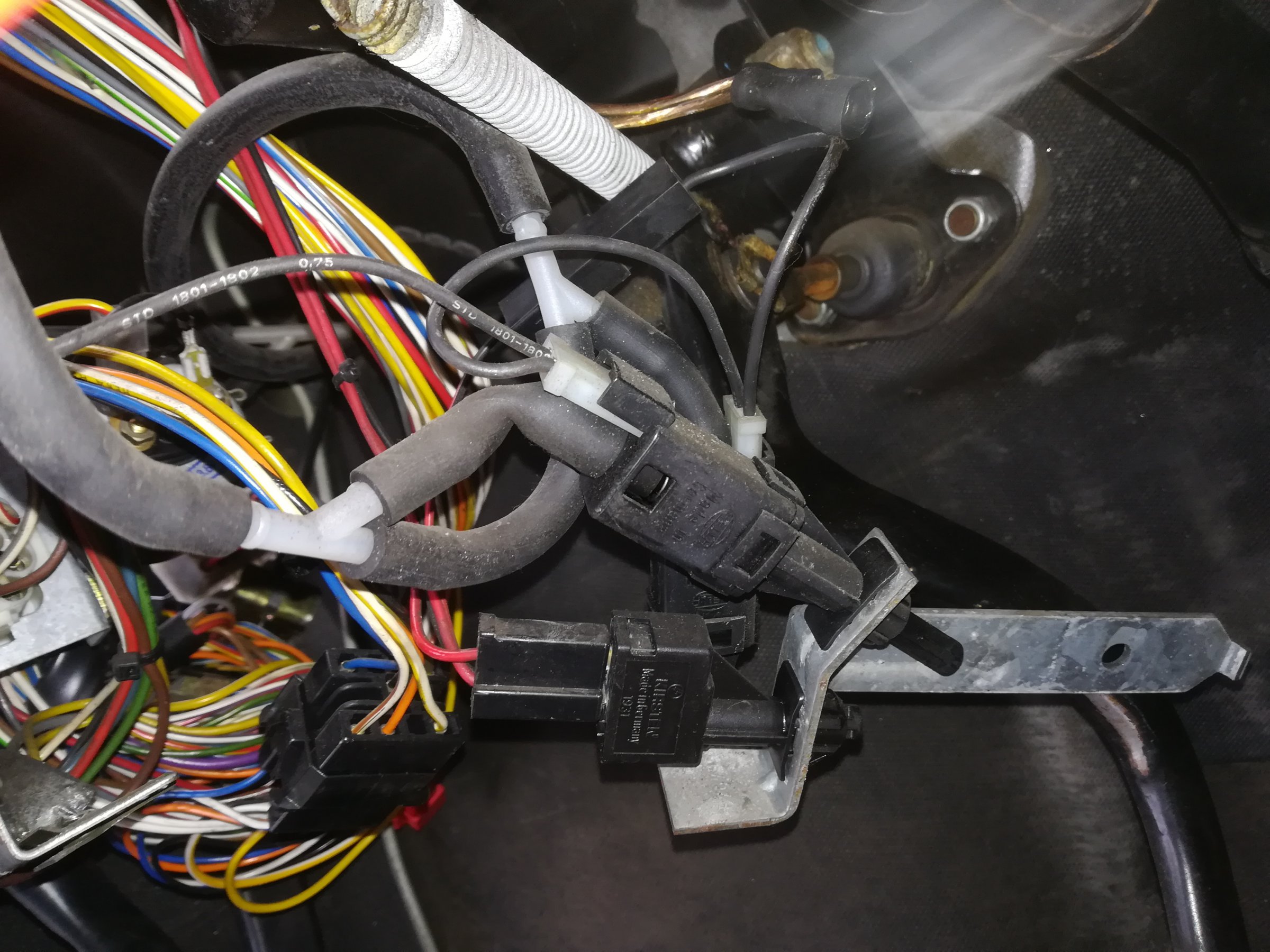

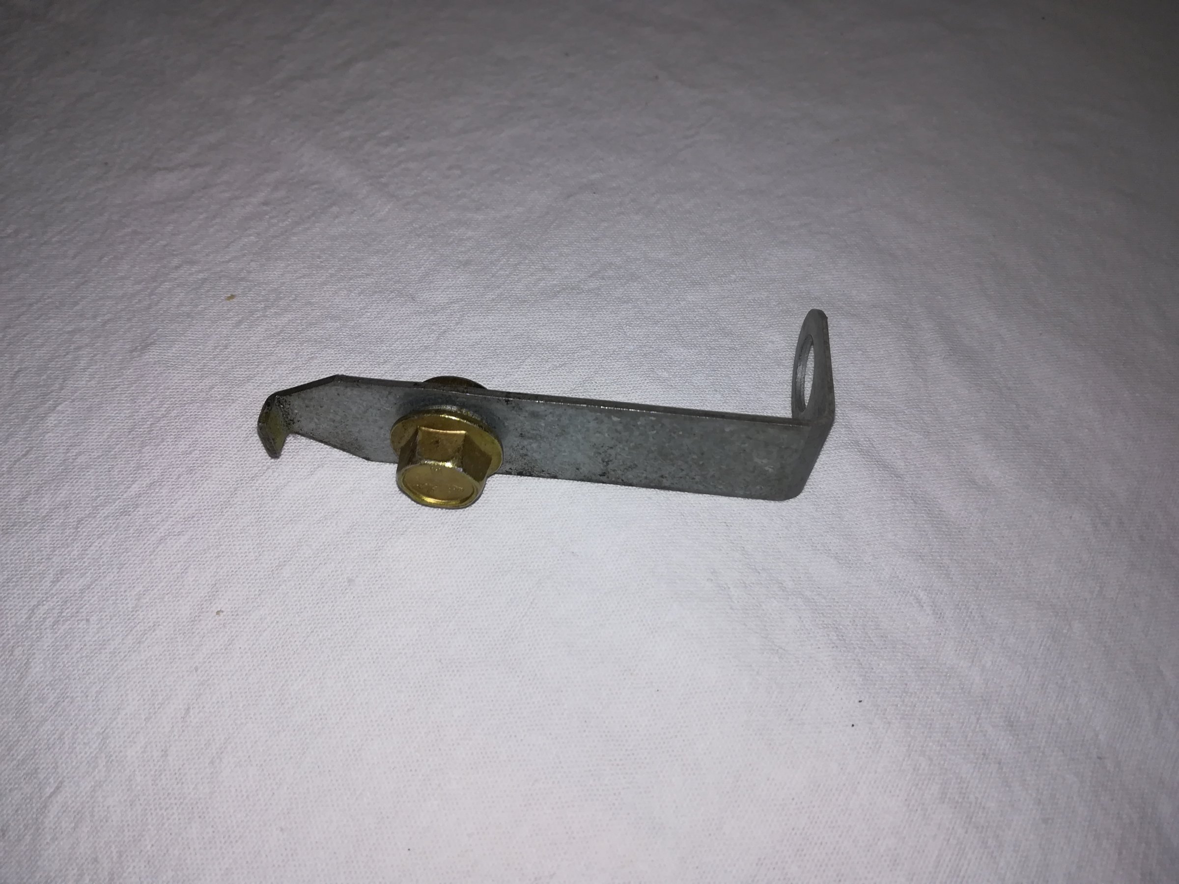

Hallo liebe Leute,
ich liege in den letzten Zügen mit der Aktivierung meines Scheunenfundes SAAB 900 Sedan Turbo 16 Modelljahr 1989. Da die Bremsleuchten ohne Funktion waren, stellte ich fest, dass Halter und Bremslichtschalter ausgebaut waren. Es handelt sich um ein Fahrzeug ohne Tempomat, so dass der Halter/Bremslichtschalter aus einem 16 S Aero in meinen Sedan nicht passen. Ein Halter/Bremslichtschalter aus einem Modell 1991 ohne Tepomat passen irgend wie auch nicht an die Pedallerie. Ich habe dann noch einen anderen Halter zur Wahl, den ich noch nicht ausprobiert habe. Es erscheint mir, als ob die Aufnahmen für die Halterung der Bremslichtschalter während der Bauzeit geändert wurden?! Anbei Bilder von den beschriebenen Halterungen. Wer weiß Rat. Danke Jens
Tempomat spielt keine Rolle, der betrefende Platz kann ja frei bleiben. Und CC/Sedan ist ebenso egal.
Wirkliche Unterschiede hinsichtlich der Halter gibt es allerdings zwischen ABS- und NonABS-Versionen.
Danke René, ich werde es morgen testen.
Der Tip mit dem Unterschied ABS/non ABS war goldwert. Hatte noch einen weiteren Halter gefunden, eingebaut und die Bremsleuchten funktionieren wieder, René sei dank
