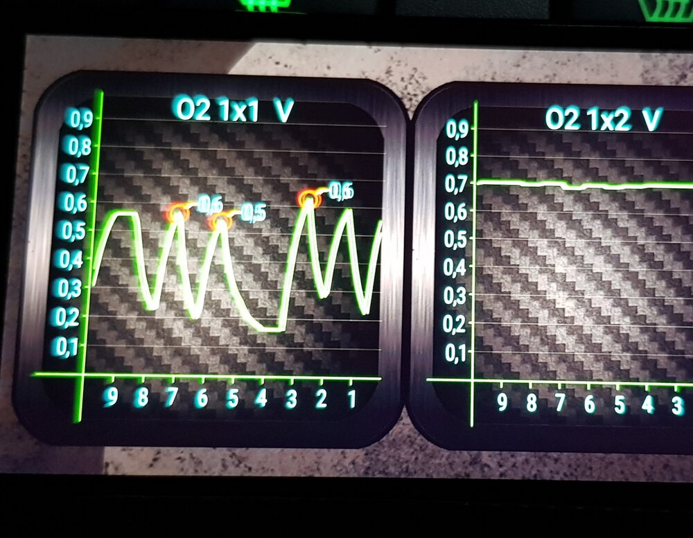

Kann es vielleicht auch an einer "defekten" Lambdasonde liegen, da meine Anzeige der Lambdasonden Werte nie lange die selben werte anzeigt, sondern hoch und runter geht.

Lambdasondenwerte bei 60 Km/h mit Tempomat
Das Schwanken des Signals der 1. Lambdasonde ist normal, aber das Bild zeigt eine zu magere Verbrennung an, die Spannungswerte übersteigen ja fast nie 0,6 V, dementsprechend liegt auch das Signal der 2. Sonde höher als es soll.
Wie alt ist die Lambdasonde? Im Alter liefern die auch keine Spannung mehr - die würde ich im Zweifel also erneuern.
Danke patapaya für die Erklärung der Sondenspannungen.
Die Sonden sind so alt wie das Auto selbst, also mittlerweile 17 Jahre.
Die Werte gehen schon hin und wieder mal etwas höher bei der ersten Sonde liegen dann zwischen 0,7 - 0,9 V.
