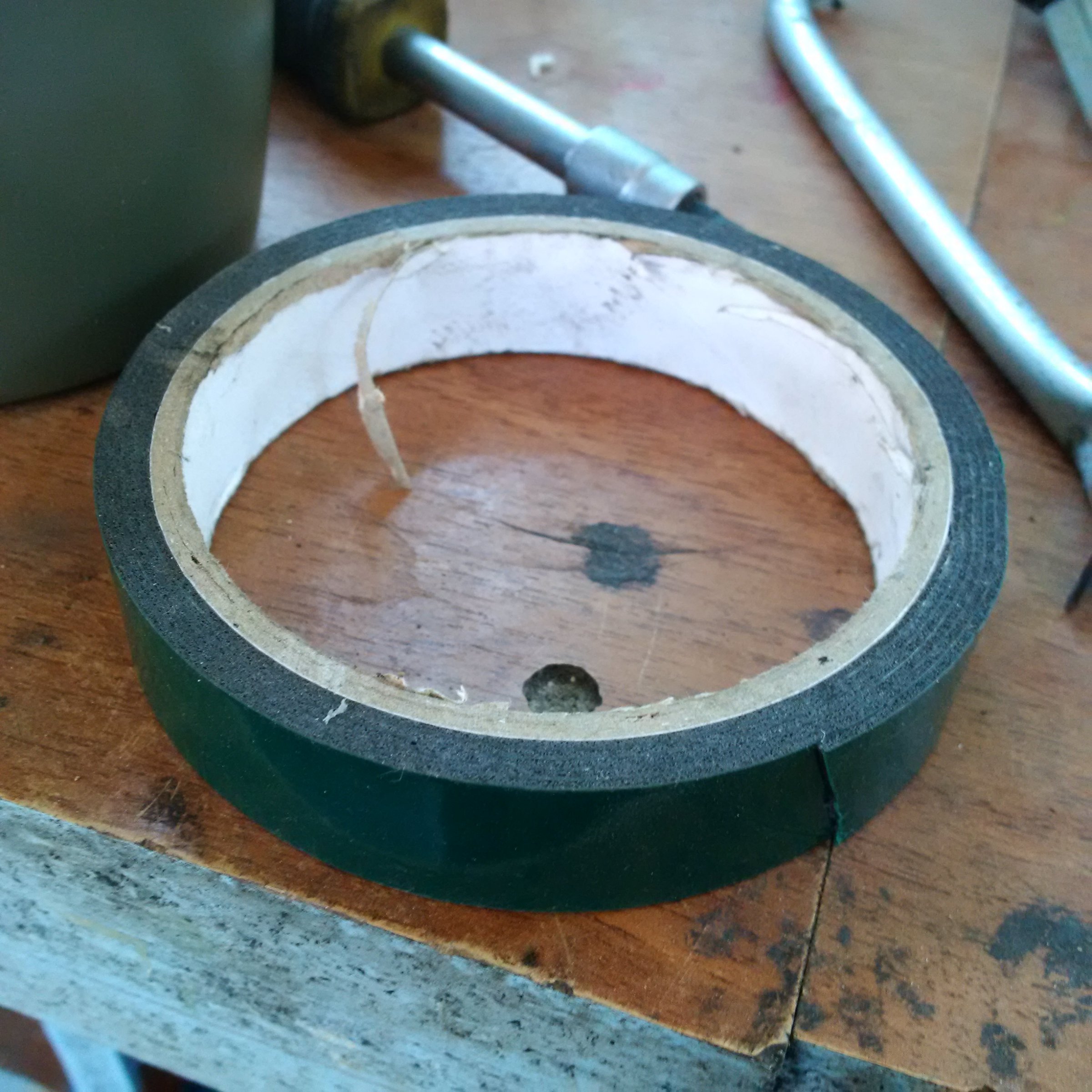

Ich habe bei mir die Stoßleiste mit Aufkleberentfernerspray behandelt bis sie 100% sauber war (ist eine echt mühsame Schweinerei), danach Doppelklebeband (mit Schaumstoff) auf die Leisten und danach die Leisten aufkleben und zur Sicherheit die ersten 24h mit Papierklebeband befestigen

Die Türleisten lassen sich optimal um die 20C° ankleben. Die Türleisten haben innen keine Vertiefung, wie z,B. Heckspoiler oder Embleme. Das Klebeband wird also aussen bündig - und damit von oben sichtbar angebracht. Daher sollte es schwarz sein ! Gibt auch weisses, hellgraues + grünes Zeug.

Das Zeugs mit dem Schaumstoff taugt nix, fällt nachm halben Jahr wieder ab und verkrümelt sich.
Eine sehr generelle Aussage - da es ohne Übertreibung 100 Sorten davon gibt. Ich habe mein "Zeugs mit dem Schaumstoff" im Lackiererbedarfladen gekauft und hält seit 4 Jahren, hatte bei meinen anderen Autos immer das "Zeug" verwendet auf Hinweis von Spezialisten - hatte nie Probleme
