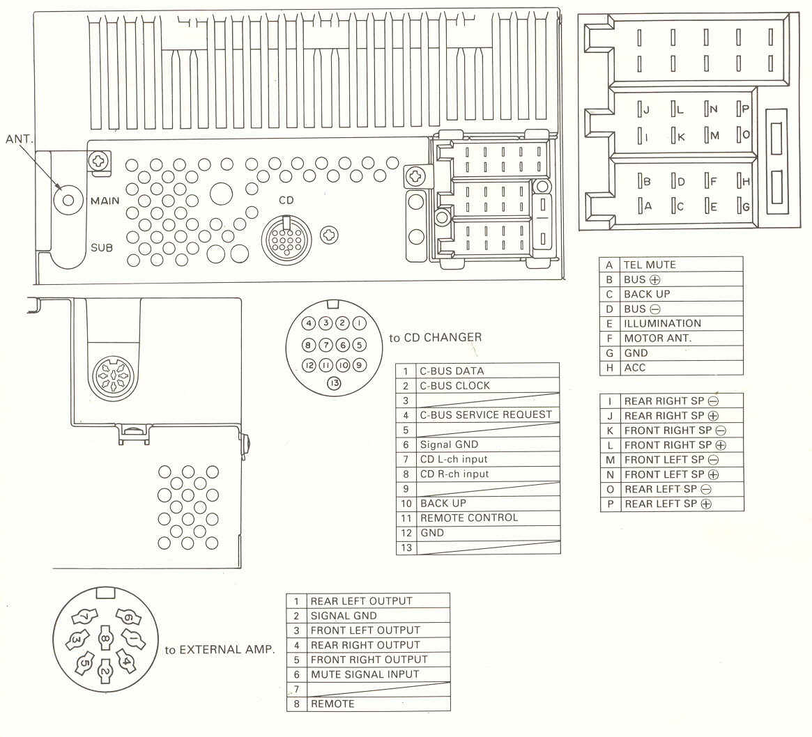

Die Pinbelegung hatte ich ja schon mitgegeben, hänge sie hier nochmals dran.
Dauerplus kommt über Pin "C" (BackUp) in das Radio und wird über PIN 10 des CD-Connectors an den Wechsler gegeben und wird im Radio nicht geschaltet.
D.h. auch ohne Zündung und ausgeschaltetem Radio sollen an Pin 10 ca. 12V gegen Karosseriemasse (Radiogehäuse) gemessen werden.
Wenn ich den Wechsler über die Pins 12 (Masse) und 10 (B+) auf der Werkbank bestrome lässt sich die CD- Kassette auswerfen.
Bevor ich das Kabel wechsle und das halbe Cab zerlege würde ich Dauerplus von der Kofferraumleuchte holen und dem Wechsler intern zuführen.

Am ausgebauten Radio mal bitte von Pin "C" nach Pin "10" auf Durchgang testen (siehe '27).
Wenn Durchgang da ist fehlt Dauerplus am Radio.
Wenn kein Durchgang da ist muss das Radio nochmals zerlegt werden.
WICHTIG: Wenn es am Radio liegt hat entweder das Wechsler-Kabel einen Schluß oder der CD-Wechsler zieht dermaßen viel Strom, das im Radio eine Leiterbahn durchbrennt.
Auf jeden Fall ist der Defekt im Radio nochmals ein Folgefehler.
NICHT NACHMACHEN: Wenn du genügend Spannung mit ordentlicher Stromstärke an Pin 10 des Kabels legst ist der Fehler dann dort wo Rauch aufsteigt.

Der Stecker sollte geöffnet und nachgelötet werden. Ich denke er hat einen Kurzschluß verursacht.
