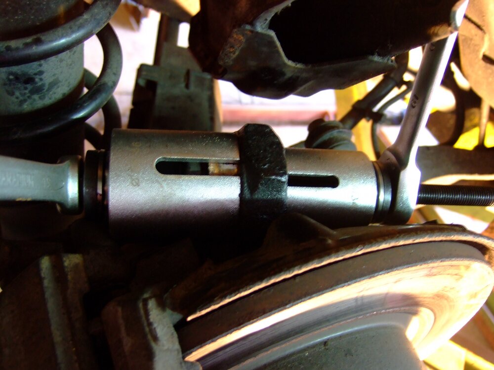

Ist ausreichend stabil, funktioniert super (an den Hilfsrahmenbuchsen hab ich ihn allerdings noch nicht probiert) und universal verwendbar (2 mm-Abstufungen) - auch als Druckstücke in der Presse:
https://www.ebay.de/itm/vidaXL-Silentlager-Abzieher-Satz-27-tlg-Werkzeug-Abzieher-Ausdrucker-Zug-NEU/362369593675?_trkparms=aid=222007&algo=SIM.MBE&ao=2&asc=49133&meid=68c374a1f43f4b06b5a4b0851215b7e7&pid=100005&rk=4&rkt=9&sd=142844899910&itm=362369593675&_trksid=p2047675.c100005.m1851
Wer öfter sowas schraubt, für den lohnt sich die Anschaffung, anstatt jedesmal nach (halbwegs) passenden Provisorien zu suchen!
