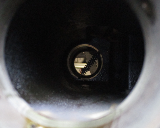

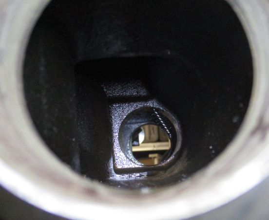

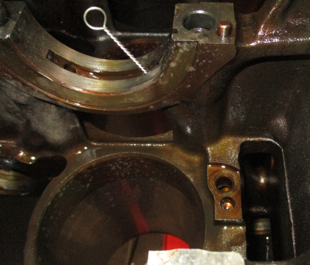

Spät, aber gerade bin ich zufällig drüber gestolpert, und für später Suchende vielleicht doch noch interessant:
Vom 3. HL führen Bohrungen zu den inneren Lagern der AGW ein- und auslassseitig:
Und wenn dort der Öldruck flöten geht, reißt das Pleuel am dritten Kolben ab und sagt mal eben dem Tageslicht guten Tag.
Das sind 80% aller Motorschäden, die ich so kenne.
Da der Block eh im Arsch ist, wurde nie nach der eigentlichen Ursache gesucht.
Zumindenst nicht von SAAB.
Ich habe da auch nicht wieter gesucht.
Und andere Kollegen wahrscheinlich auch nicht.
Macht ja auch keinen Sinn, bei einem Motor mit Loch, wo ein Pleuel heraus schaut.
Aber wenn man sich das ganze Gedöns genauer anschaut, es gab nie einen Motorschaden durch Lager der Ausgleichswellen!
Vorher ging das Pleuel vom dritten Zylinder durch die Wand.
Die eigentliche Ursache liegt bei den Ausgleichswellen. Die machen aber keinerlei Geräusche oder andere Marotten.
Das schwächste Glied ist dabei der 3. Zylinder...Abriss vom Pleuel bei rund 2500 rpm und es gibt eine riesige Sauerei.
Ich kenne jedenfalls mindestens 50 Motoren, die genauso gestorben sind.
Aber die primäre Ursache ist ein verstopftes Ansauigsieb der Ölpumpe durch Verstopfung durch verkokte Ölrückstände.
