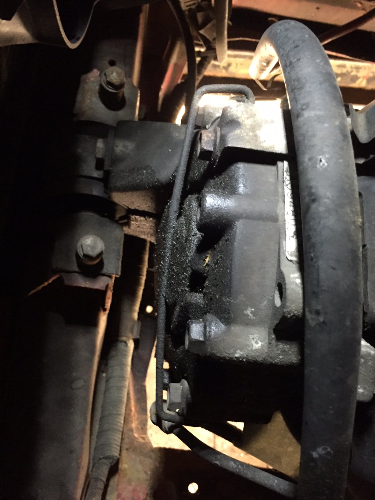

vorne am Deckel des Primärgehäuses habe ich eine Undichtigkeit festgestellt.
Der Deckel wird durch eine Spannfeder gehalten. Wie wird dieser Deckel abgedichtet?
Gibt es dafür einen Dichtring?

Ja, im Deckel ist eine Dichtung eingelegt. Diese gibt es bei den üblichen Verdächtigen neu. Vor dem Wechseln würde ich den Bereich grossflächig reinigen, ebenso die Dichtflächen nach Abnahme des Deckels.

In vielen Fällen genügt es den Dichtring und seinen Sitz ordentlich zu reinigen.
