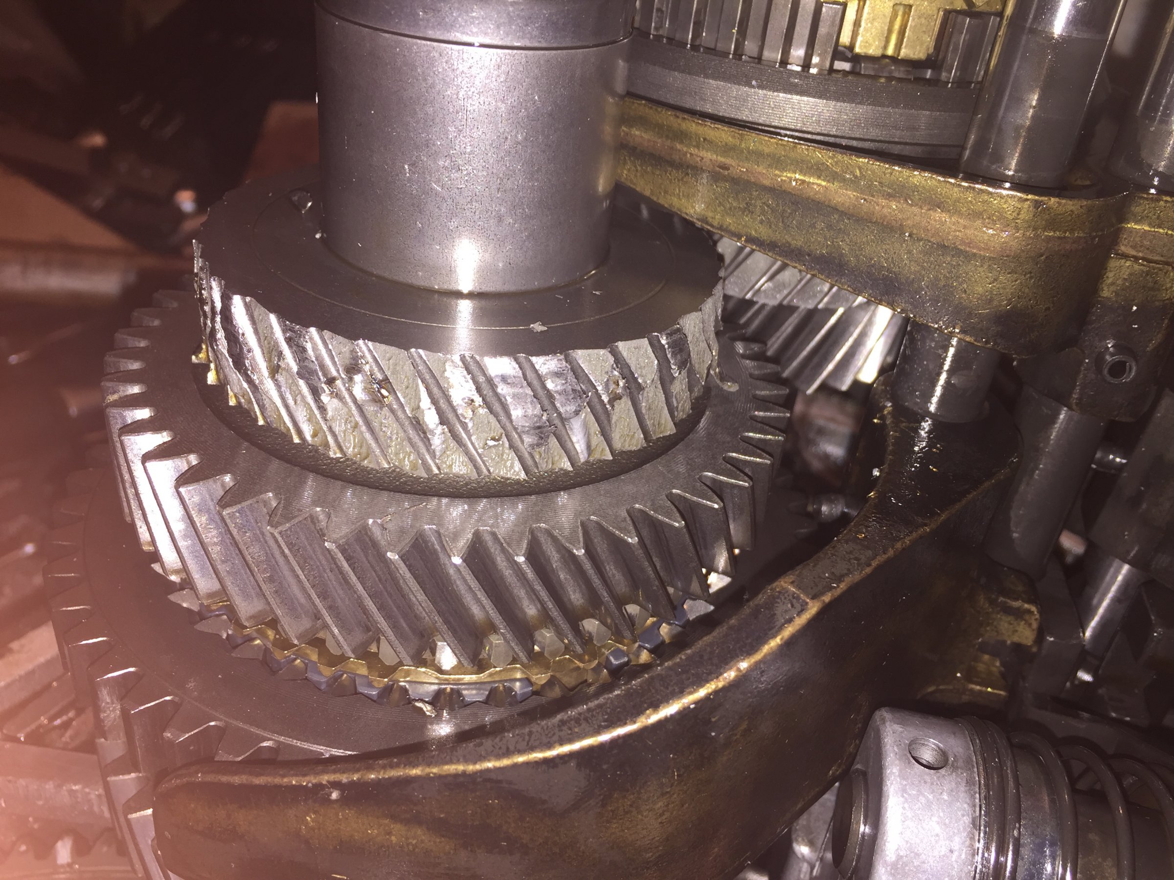

Was ich SICHER sagen kann: 9-5 GEHÄUSE ist deutlich stabiler als 9000 Gehäuse .
Bedeutet dass zum Beispiel rund um die Lagerstellen der Wellen beim 9-5 Getriebe deutlich mehr Versteifungen und auch materialstärke ist!
Was die Innereien angeht: die späten 9000 2.3T Getriebe haben schon die “besseren” materialen verbaut , es gab wohl beim 9-5 bessere synchros/sicherungsringe/Muffen etc aber die späten 9000 müssten das auch haben .
Gangrader meines Wissens NICHT alle gleich, zum Bsp Gangrad 3 ist beim 9000 schwächer/dünner UND das 9-5 Gangrad 3 hat mehr Zähne als das beim 9000...
Hab ich empirisch in etlichen “abgedrehten” gangrädern erfahren ... vllt weis ja jemand mehr !!
