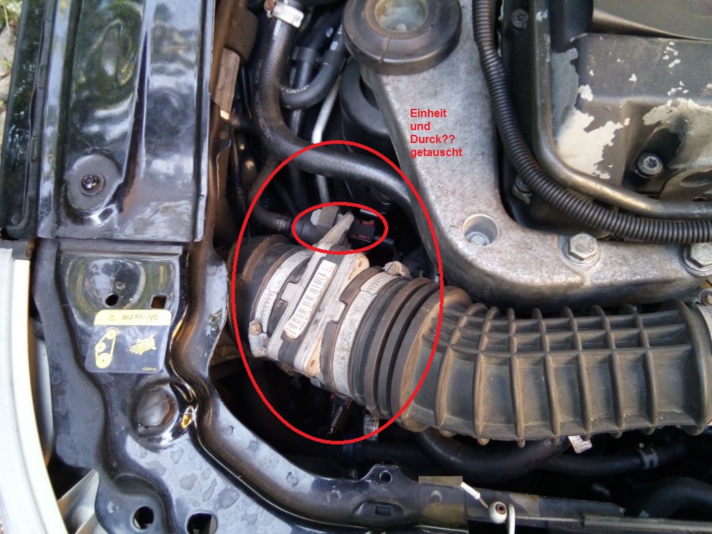

Luftmassenmesser schon mal getauscht?
Bypass-Ventil zwischen Druckrohr und Cobra OK?

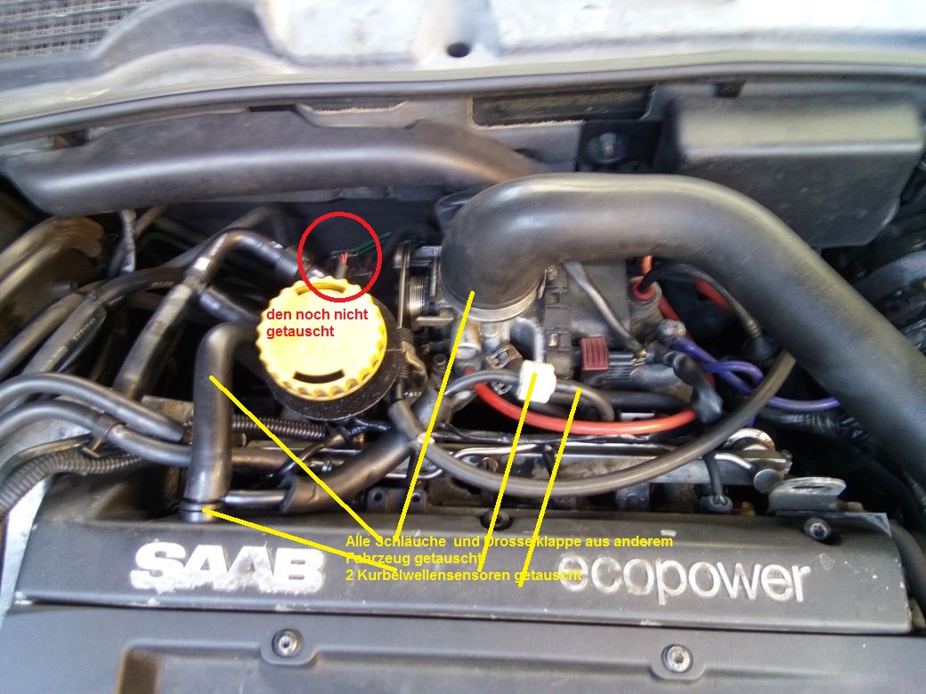

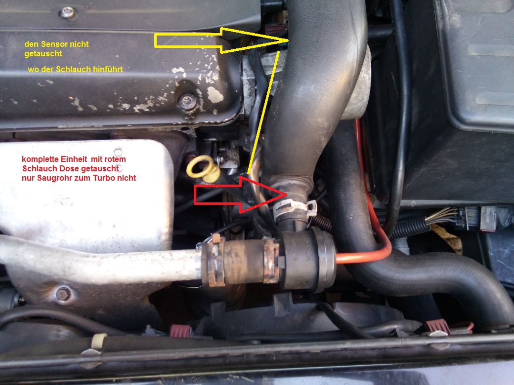

Hallo danke für die Info,
bis auf die beiden markierten Fühler ist alles getauscht. Kein Unterschied !
Bin mit der "Start Stop Automatik" nach Langeoog gefahren.
Mit allen umgebauten Teilen läuft der 2,3 hervorragend.
Also kann es nur an den Schläuchen oder den beiden verbliebenen Sensoren oder woran noch liegen?
