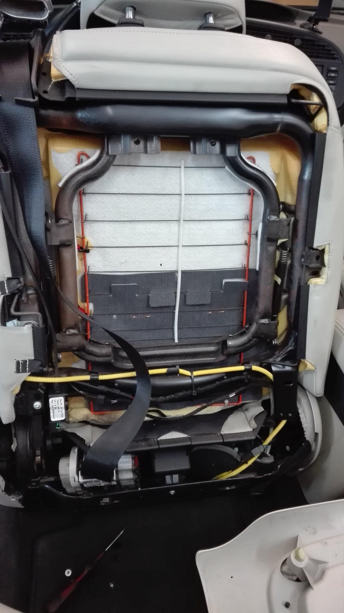

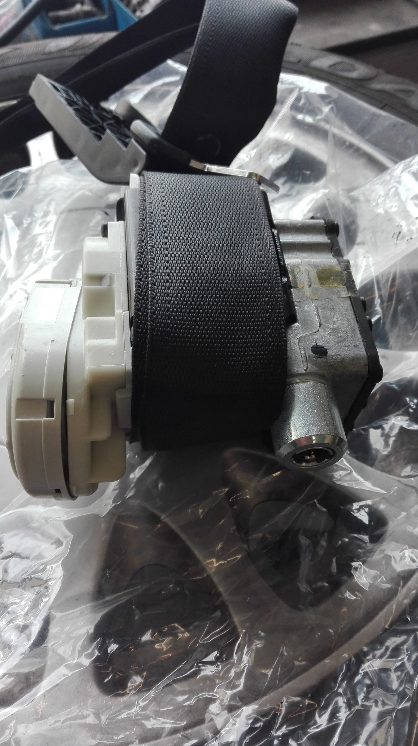

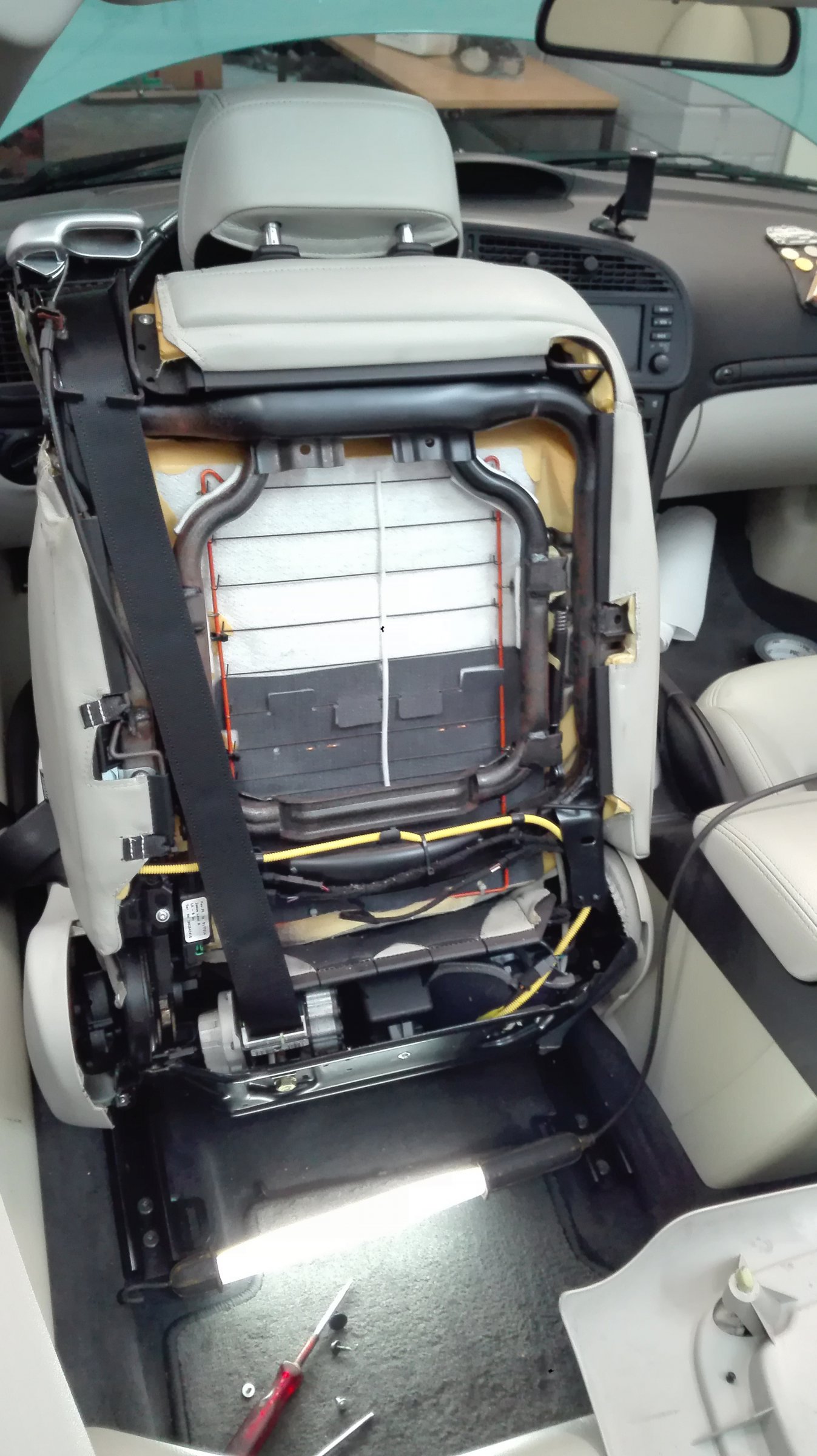

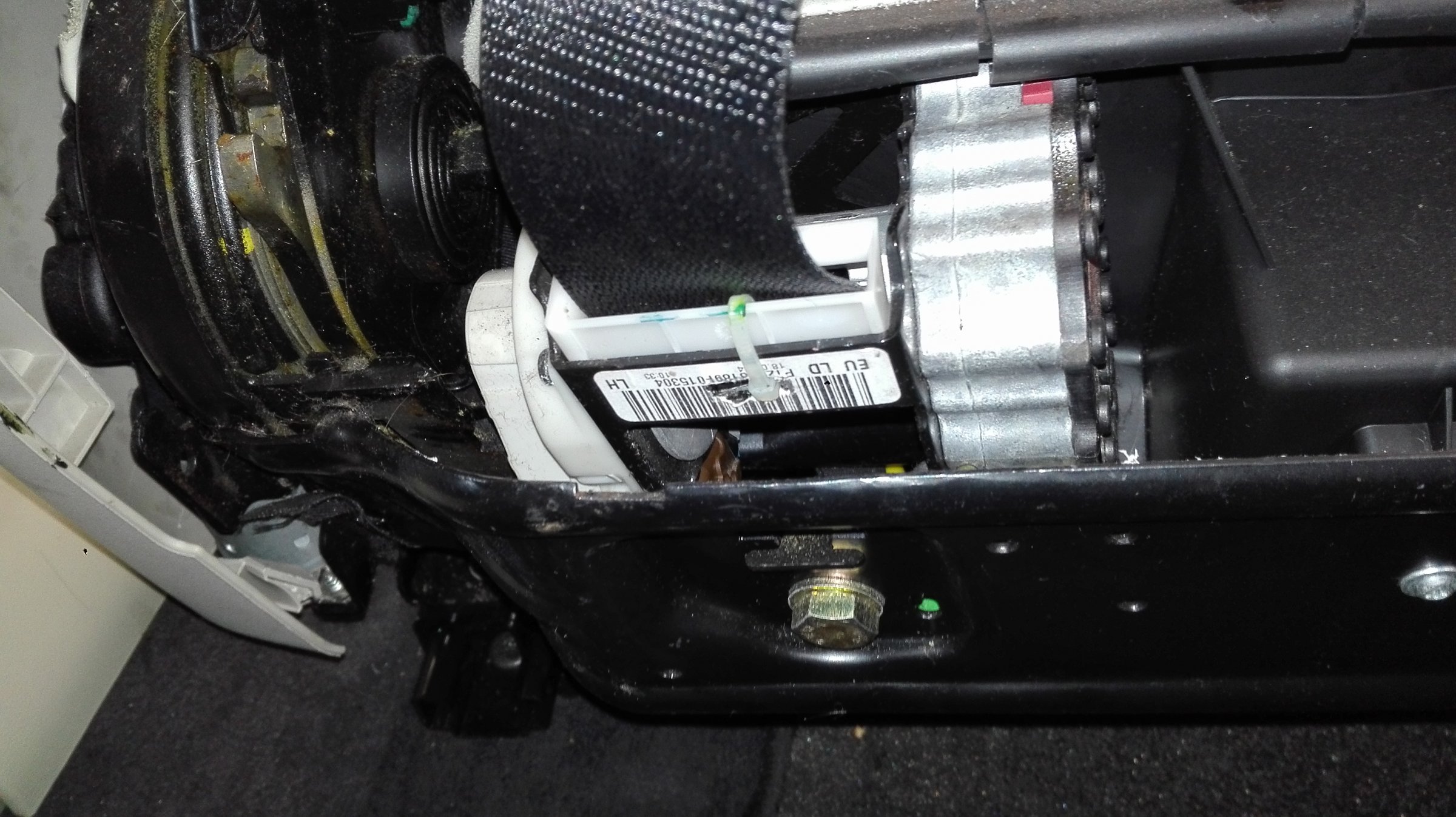

Nun hat die Dame endlich einen neuen Fahrergurt!! Nachdem der erste gekaufte auch defekt warasdf habe ich dann einen guten bekommen und eingebaut:smile:
Defekter GurtIMG_20180924_140902.thumb.jpg.a4d4786bea0103b529e60cb4ebd8437a.jpg EinbaulageIMG_20180924_140852.thumb.jpg.07873a8e46abdc13ea7bb61a604e1353.jpg Das isser IMG_20180924_151311.thumb.jpg.ed31ae6cb50372930c1ba6f854ecd600.jpg Und der "Neue"IMG_20180924_140139.thumb.jpg.d02d66cfdecb636ba93180a476c76de2.jpg .

Sehr schön……:top:……

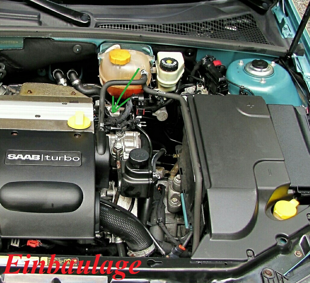

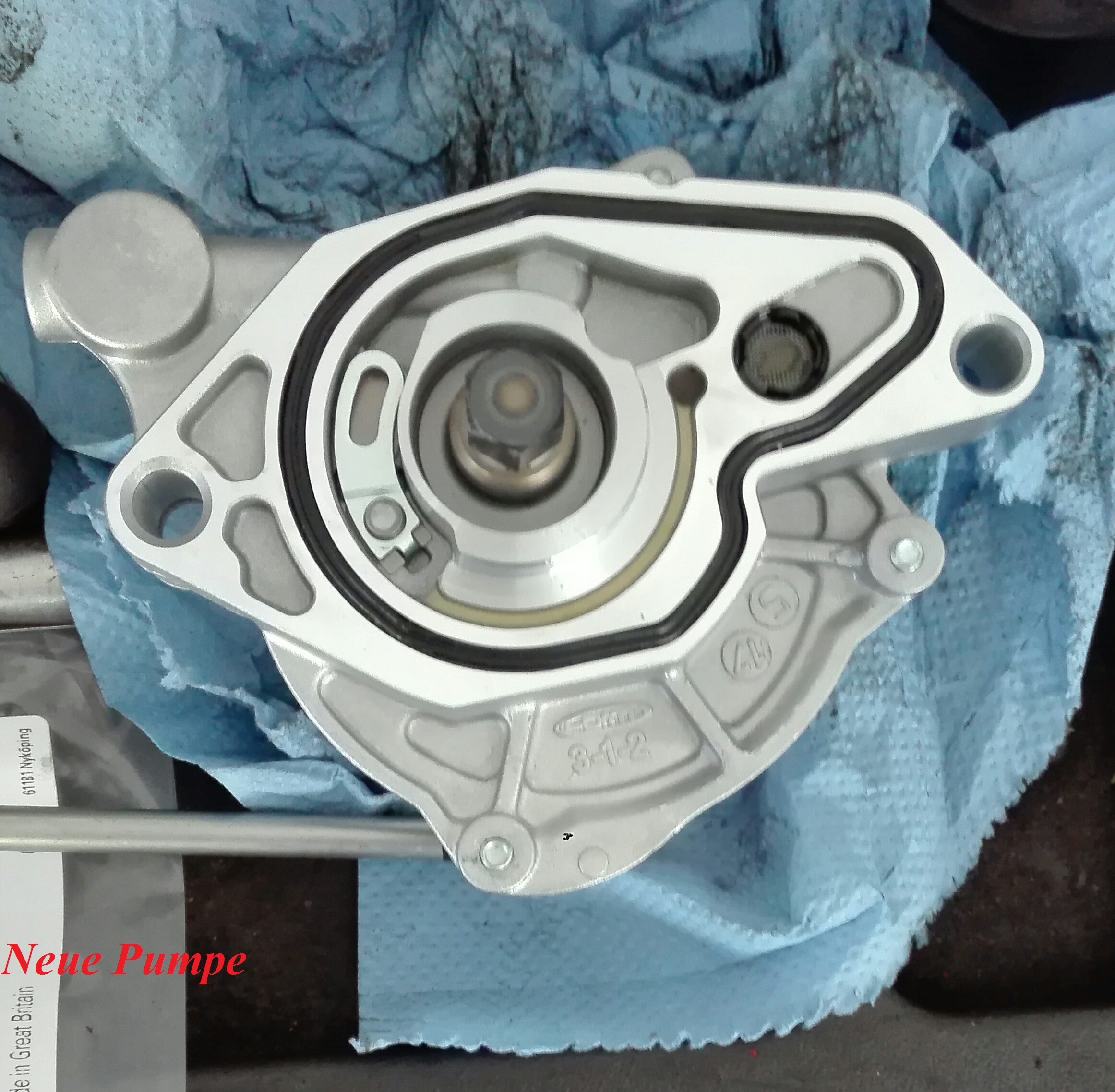

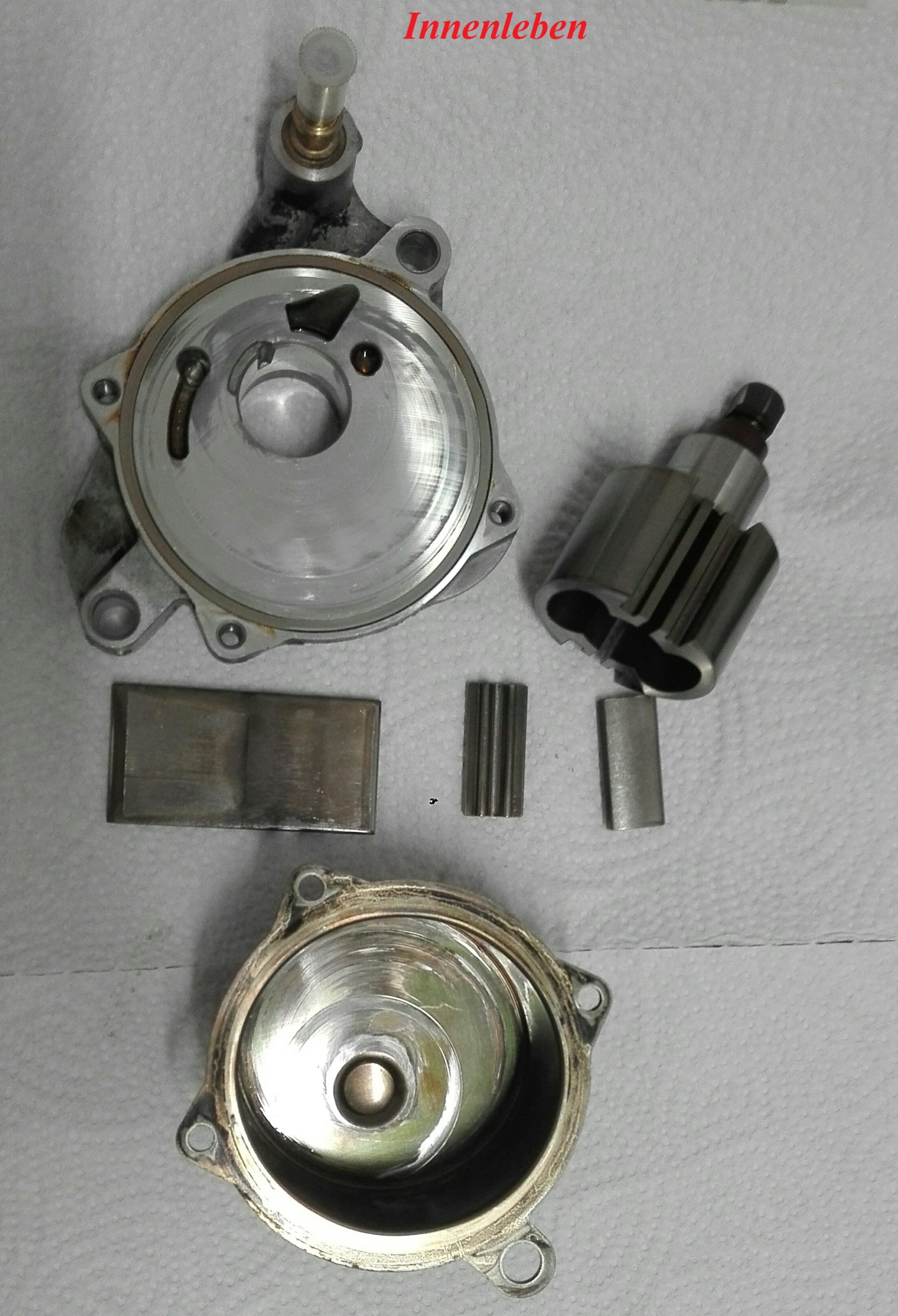

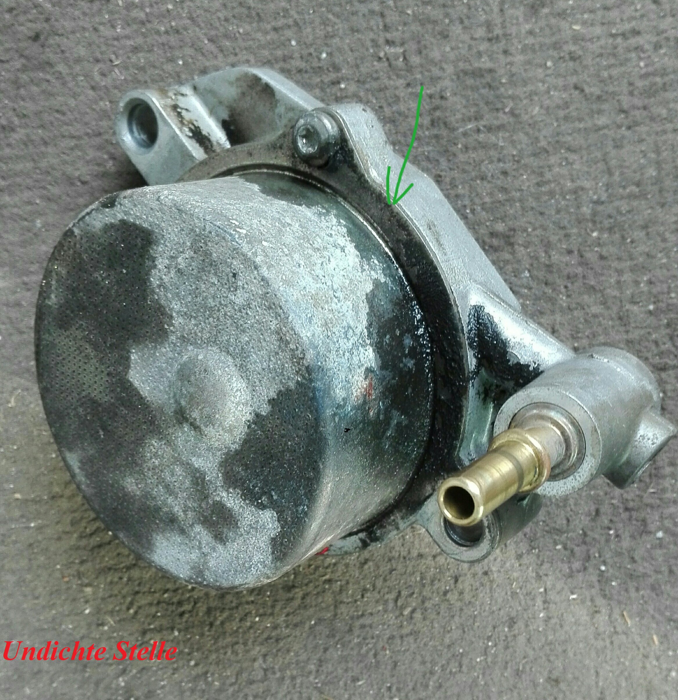

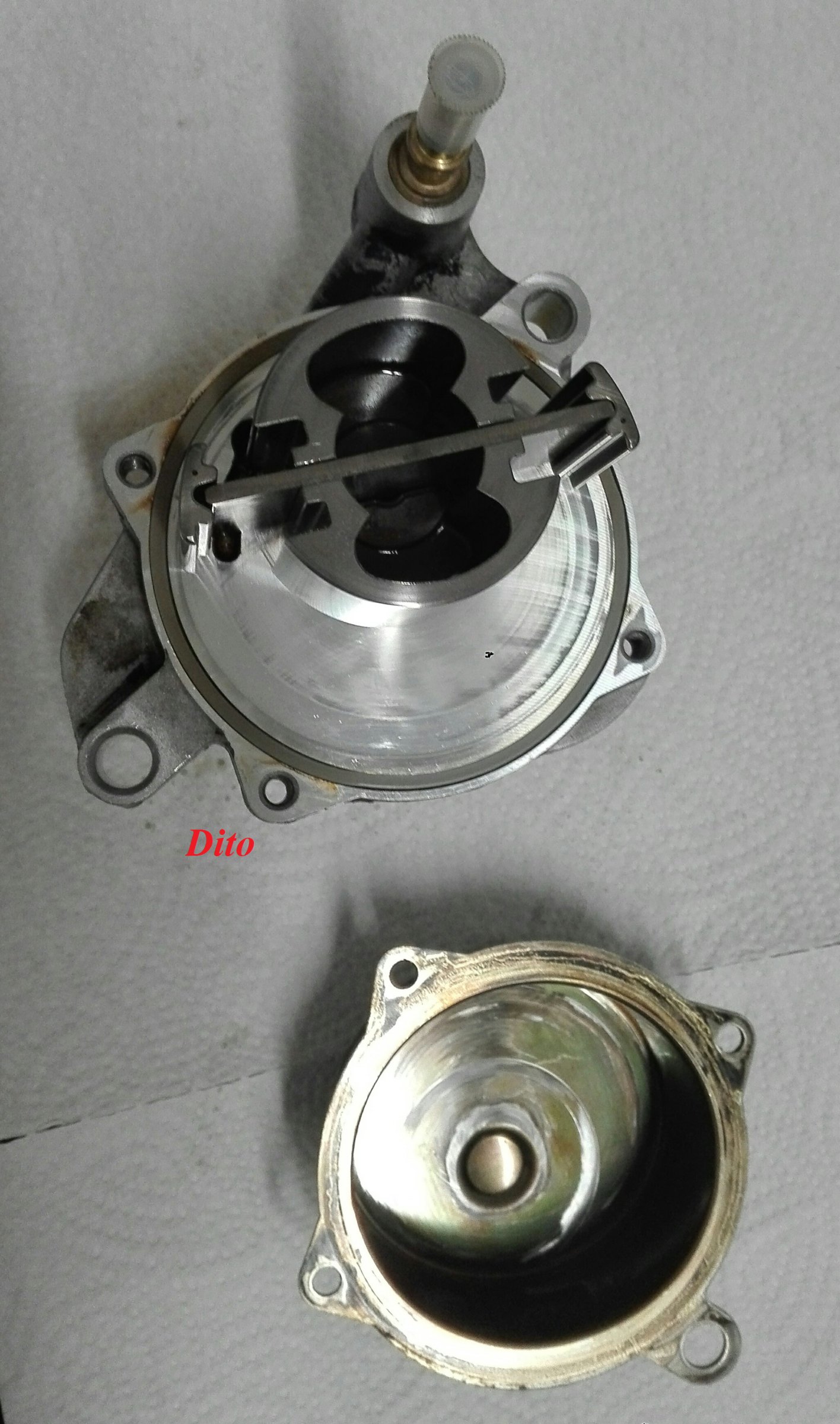

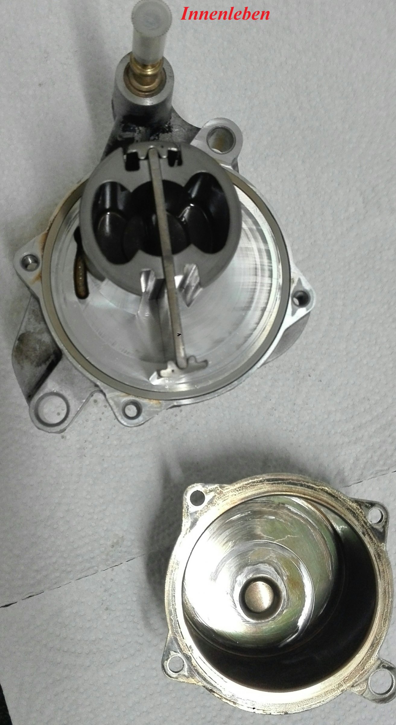

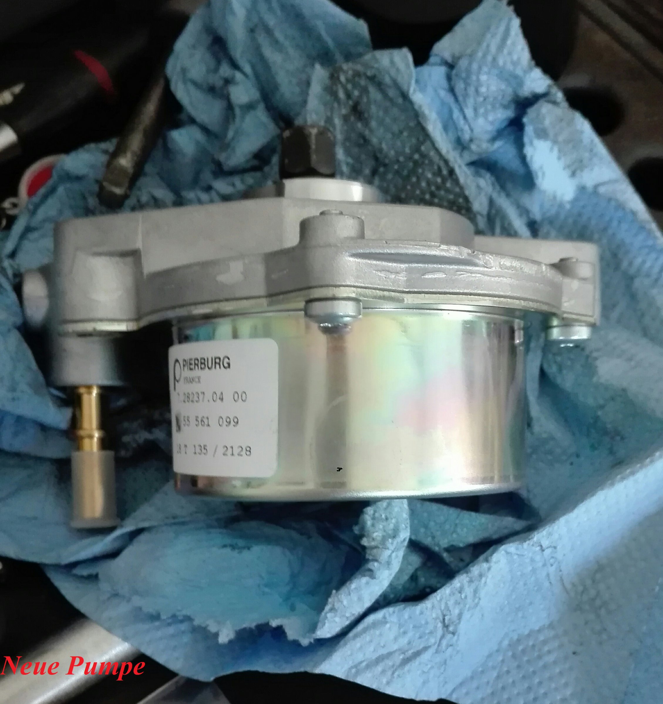

Gestern nun die hoffentlich bis auf den Sitz letzte Baustelle erledigt! : es hatte sich ein teilweise massiver Motorölverlust eingestellt. Öllachen bis ca einem viertel Quadratmeter sind vorgekommen. Nach längerem Suchen hat sich eine Stelle an der Unterdruckpumpe die durch einen darübergebauten Bügel serhr schwer zu sehen war.
Jetzt ist alles wieder dicht!!!
Und wir werden nächste Woche unsere Katalonien/Barcelonatour mit dem Cabrio machen.
IMG_20181010_072202.thumb.jpg.9927d0d3909f7c497b4b5b8d3db80fae.jpg IMG_20181010_072254.thumb.jpg.3c126655f7fbddea72f7c53fc0afbfc5.jpg IMG_20181009_160845.thumb.jpg.304fbdfa64a31a4e2817053d420d1719.jpg IMG_20181009_160908.thumb.jpg.3cc04fa7dfe07b979587e59d546b6b32.jpg IMG_20181010_085742.thumb.jpg.35a898f7fe86e8197a8bf76c271afac4.jpg IMG_20181010_085811.thumb.jpg.6ddaf876c545ecd5c0e996566dc8166e.jpg IMG_20181010_085844.thumb.jpg.00933d3cadff128bda2544ee523a3b3c.jpg
Genau diese Unterdruckpumpe hat bei meinem auch gesaut - allerdings noch beim Vorbesitzer! :smile:
Freut mich, dass nun wieder alles dicht ist und Ihr eure Urlaubsfahrt mit dem Neuen genießen könnt. Gute und knitterfreie Fahrt! :ciao:
