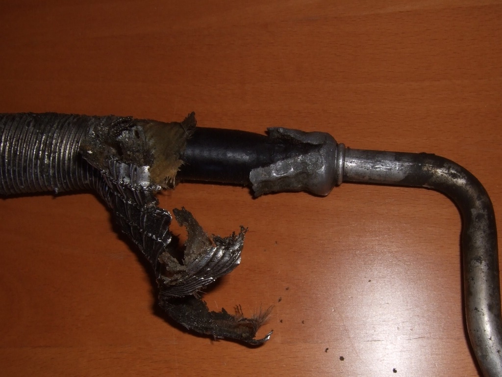

Ja, das ist eine typische altersbedingte Fehlerstelle, die es nicht nur beim 9-5 gibt - mein 900II hatte das selbe, und auch da hat sich der endgültige Defekt eine ganze Zeit zuvor durch diesen öligen Film angekündigt.
Tauschen und wieder Kühle genießen.2012_0811_130926_hf.thumb.jpg.9b3119b3b551c724fa50c50d73b14f40.jpg
Hallo patapaya,
vielen Dank für die rasche Antwort - hat mir sehr geholfen. Bei meinem Wagen sieht der Schaden genau so aus! Also Teile bestellen und es wird hoffentlich wieder dauerhaft kühl.
Kennst Du ausser Skandix noch eine andere Ersatzteilquelle?
Tauschen und wieder Kühle genießen.[ATTACH=full]147877[/ATTACH]
Das Bild kenne ich:-)
War bei mir leider genau das Gleiche. Beide (Druck-)leitungen und den Trockner tauschen..... leider sind bei jeder Neubefüllung die Kosten für den Klimaservice erneut fällig inkl.
fehlendem Kältemittel.
