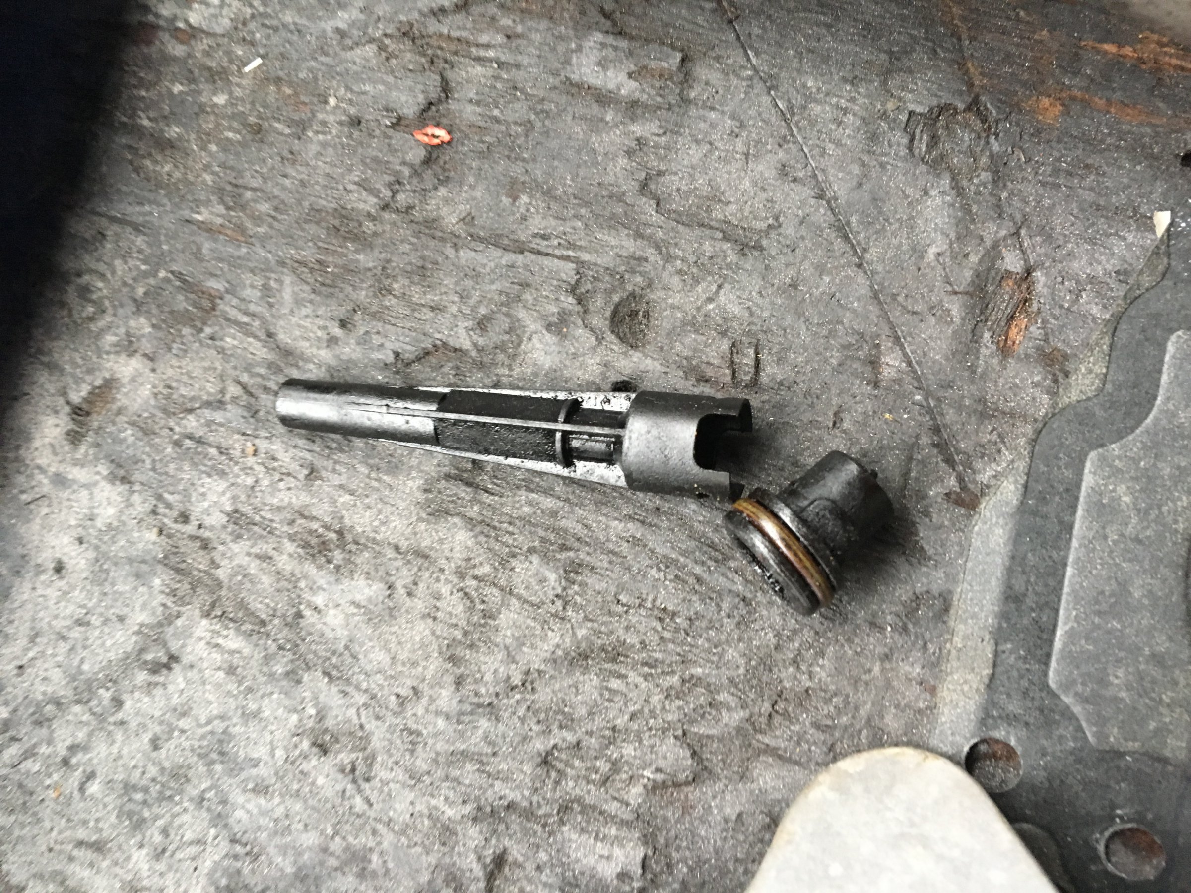

22AD919A-C5AF-454F-8622-A43A94FEBFE4.thumb.jpeg.fd92d604ca8cdedf2c6efd775f8714d7.jpeg FF2E5C3A-FE7D-4C30-BA6B-4B79078DDA96.thumb.jpeg.375affe019075829c1a4eca686c89034.jpeg 857D6B0A-65AB-4ADC-A431-EB3A3360B82E.thumb.jpeg.f0d681ec634dfb7b3df83fb271a5fcc8.jpeg DF6F56F2-F99A-4147-8953-8D6AF9C99387.thumb.jpeg.75fc0425b09a93afe3f39fed5b5368d5.jpeg
So!!!
Nach fast 3 Stunden Scheiss Arbeit ist das blöde Rückschlagventil der KGE endlich erneuert samt neuer ASB Dichtung und Droka Dichtung. Gut, hab noch den Keilrippenriemen auch noch erneuert. Alles in allem eine Scheiss Arbeit!!!

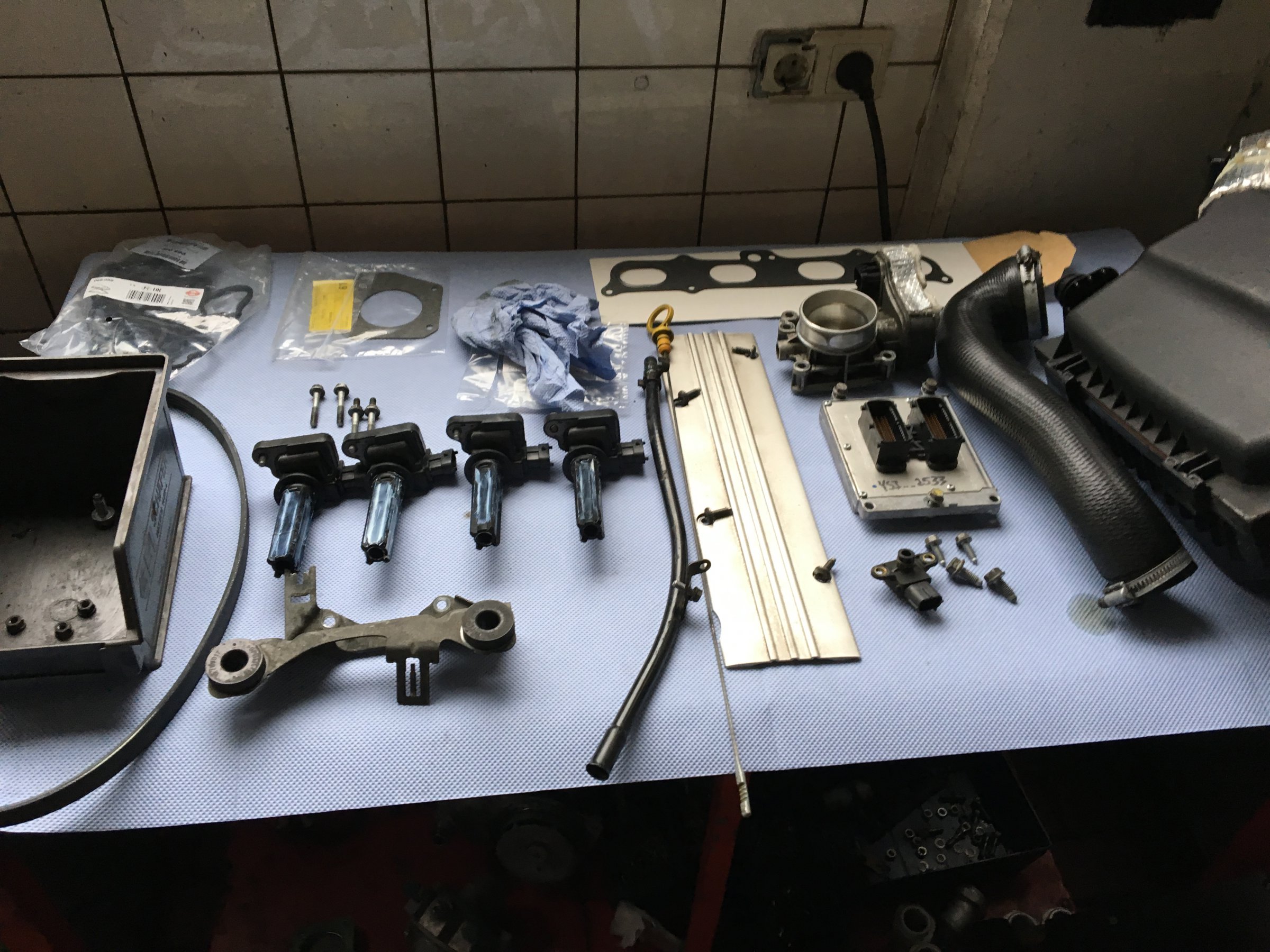

03DE6DFC-1366-45D9-9B52-4BECC7BA457E.thumb.jpeg.58eca209e877def9bffdef6dcc267946.jpeg A11A7E82-8250-4402-BCE7-FB6B4DB4E8E3.thumb.jpeg.ce91f5652731d7ddc25bec4b0a8260fc.jpeg ED41F341-B51B-4270-A546-005D22E9B7A5.thumb.jpeg.a77e3af38ba464953bfb02e88f0c6eae.jpeg E9D80354-1DD0-4E4E-88F8-F9804EE0169B.thumb.jpeg.7bd555595aa71c3148ed2028c45b7971.jpeg 8B4303B7-6DD5-4377-9C24-776F5AEB205A.thumb.jpeg.e8d374e8d3056f64d84c1d0ec6d50c30.jpeg
Bin echt mit meinem Latein am Ende!!!

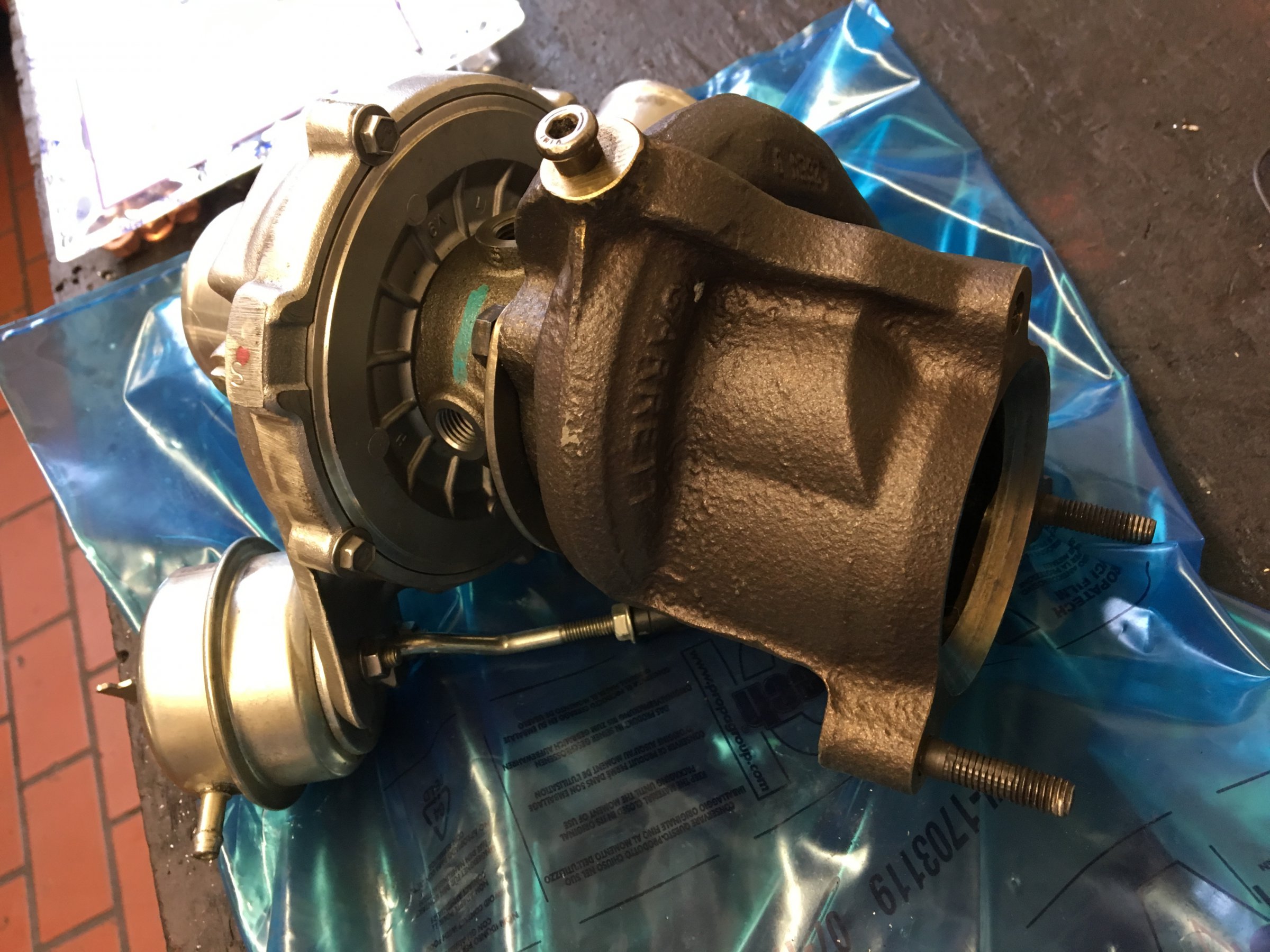

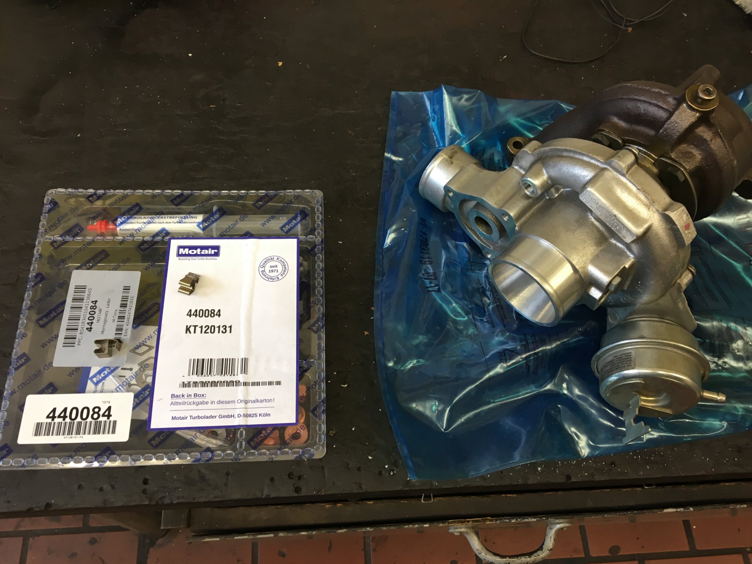

Heute neuen Turbolader Original Garett Lader (Kleine Spede vom Saab Zentrum) ( Danke an der Stelle ) eingebaut mit neuen Dichtungen etc.
Der alte Lader hatte kaum Spiel an der Welle, jedoch hat er doch Öl verbrannt, und auch in der Ansaugseite war immer etwas Öl.
Die Zulauf und Rücklaufleitugen waren ok.
Haben alles ca 4,5 STD lang aus und eingebaut.
Ergebnis: Im Leerlauf ist nun kaum Qualm bzw augenscheinlich alles ok, gibt man Gas kommt schon wieder Qualm!!!!
Ich könnte glatt kotzen!
Vor dem Einbau dieses blöden neuen Rückschlagventils, war das Qualmen nur ab und an da, sagen wir mal jeden 2.ten Tag, aber eben nur für 10-15 sek.
Als wir das Ventil erneuert haben, qualmte er ununterbrochen wie ne olle Dampflok!?
Jetzt wo wir den Turbo erneuert haben qualmt er im Leerlauf überhaupt nicht, gibt man Gas qualmt er wieder!

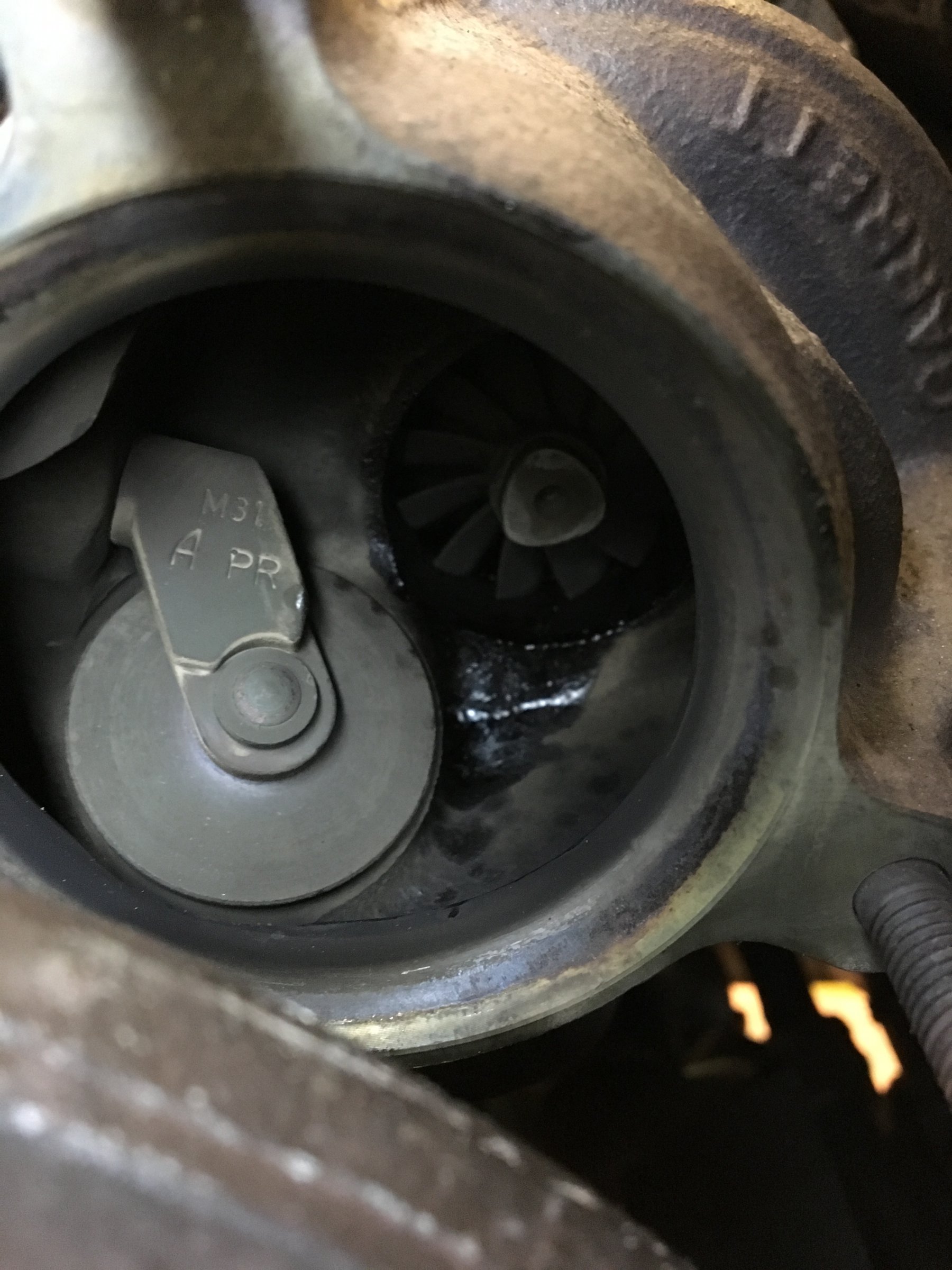

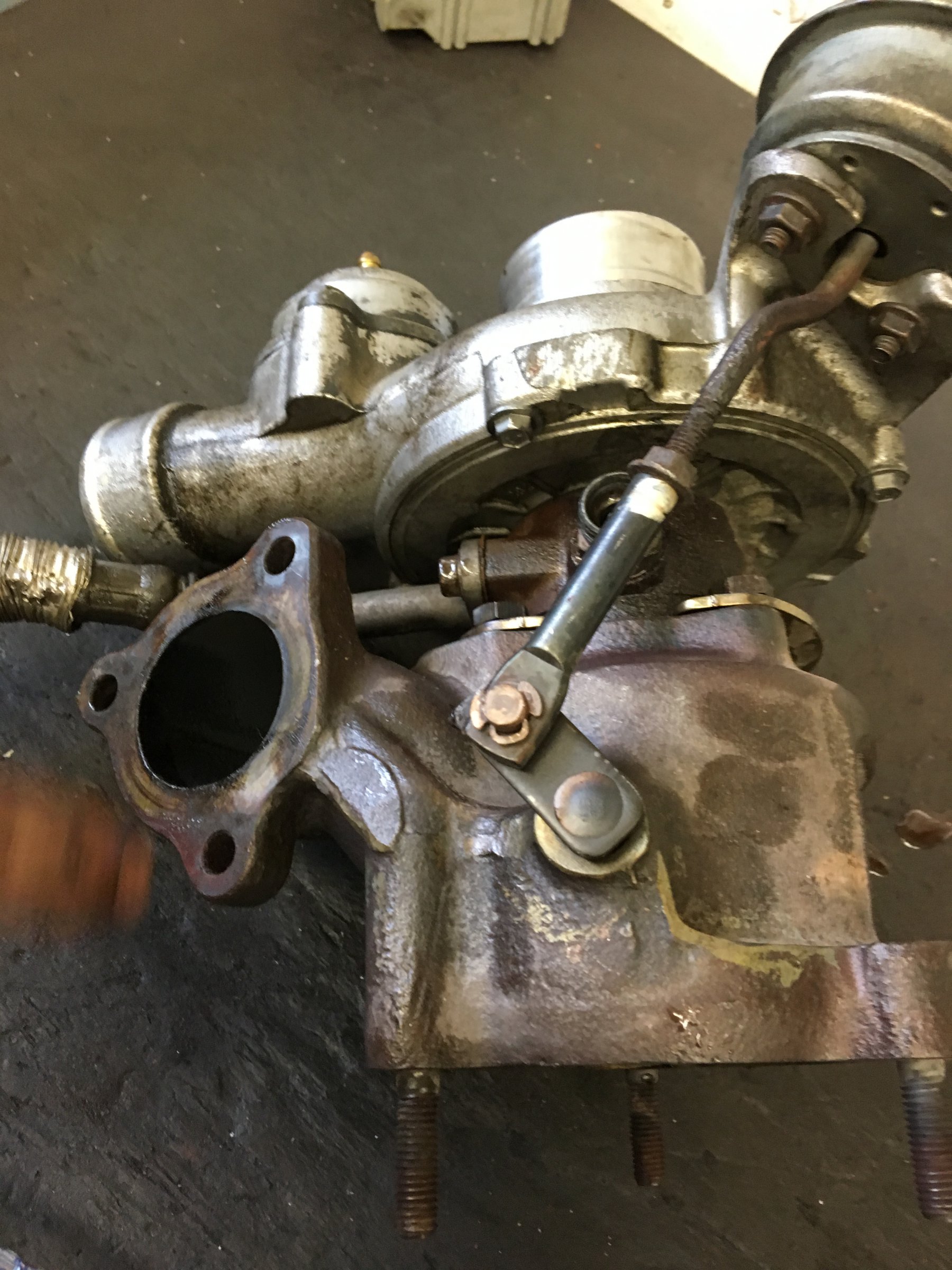

5F72706C-9410-4069-AF51-B40C09A305B4.thumb.jpeg.ce24a89ea006ed5564c7ca5715f8c5d9.jpeg Alter Turbo beim Einbau des neuen Katalysators. Datum 24.08.2018.
Es ist schon ein Ölaustritt zu erkennen. Jedoch ist die Wastegate Klappe und die Brennkammer noch recht sauber....
[ATTACH]152907[/ATTACH] Alter Turbo beim Einbau des neuen Katalysators. Datum 24.08.2018.

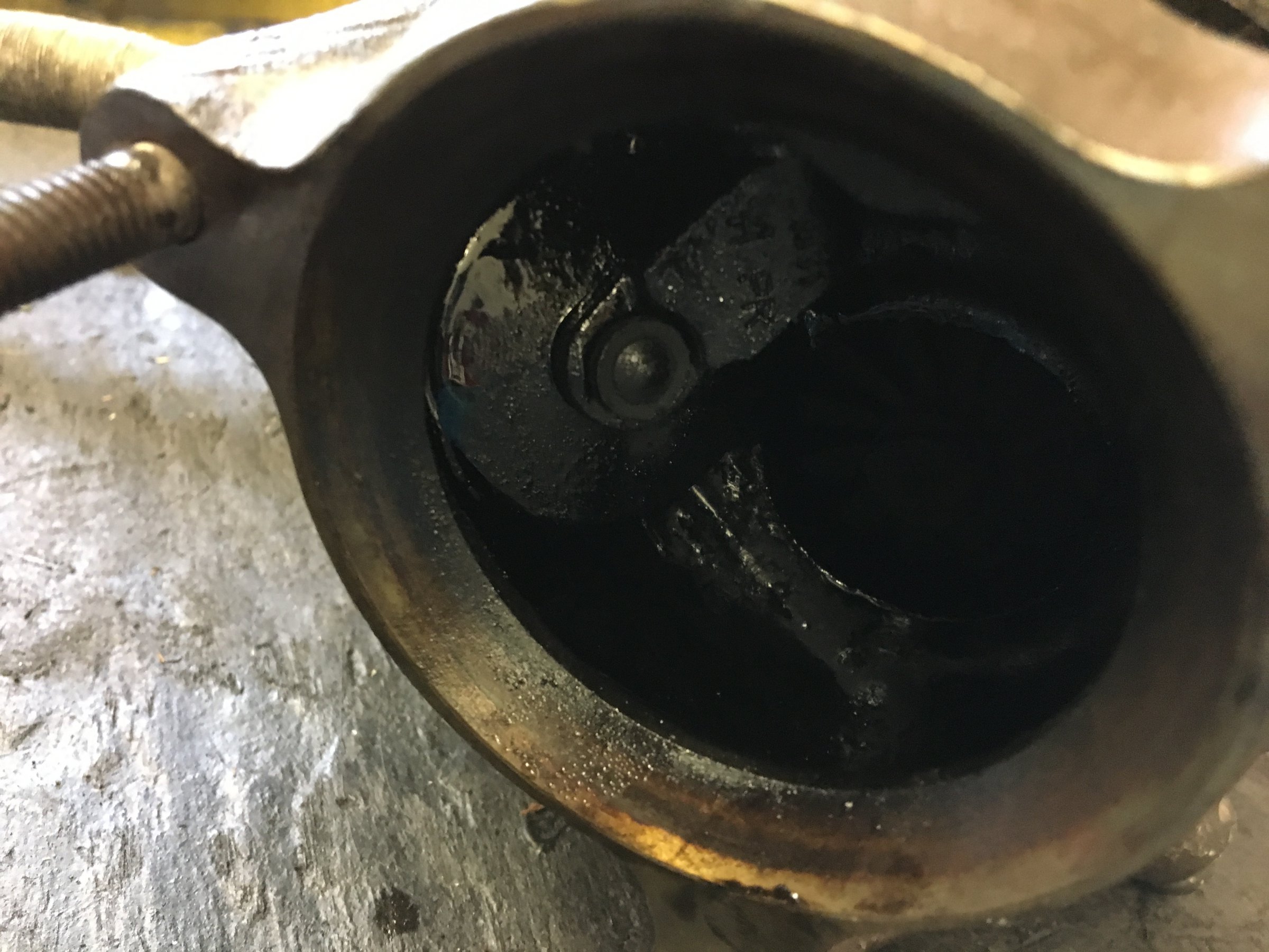

00527C13-ACEA-476F-91A8-D31B703B71FD.thumb.jpeg.c830430b1cfab6bffd1076f8a4fc39b5.jpeg 00527C13-ACEA-476F-91A8-D31B703B71FD.thumb.jpeg.c830430b1cfab6bffd1076f8a4fc39b5.jpeg
Und so sah der alte Lader heute 09.11.2018 beim Ausbau aus :-((

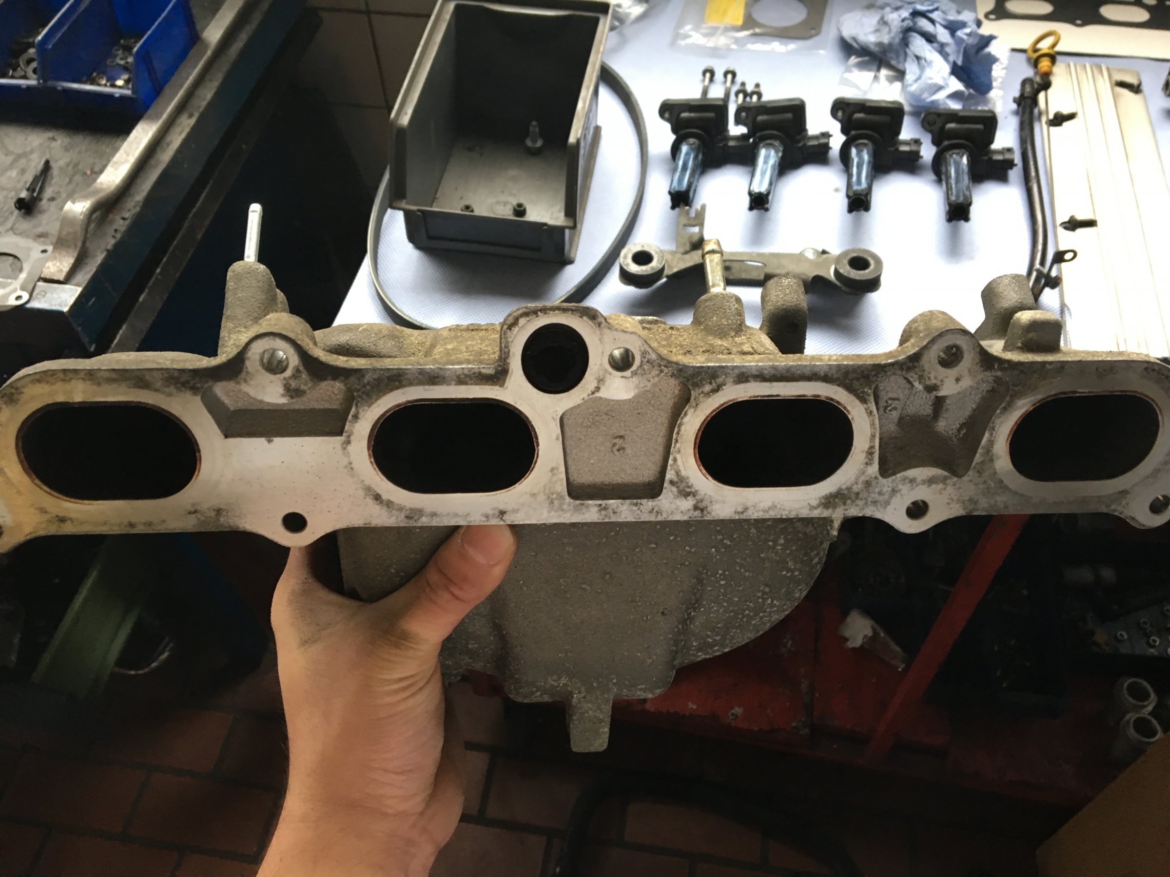

18E483FD-A7C0-445B-B2C6-F502E825213D.thumb.jpeg.aa501dd6e8eea81b299ea1c8d86af111.jpeg C711F1BC-0006-40CE-B6CB-ABE297EF0E9C.thumb.jpeg.0ff5334f49866d1dbb65cd3e8bc834dc.jpeg 6E686F1F-1724-4028-899E-234B995BE6A6.thumb.jpeg.28a66b85d93be06220c6a24f1f43eea8.jpeg
Und das war auch eine Sau Scheiss zeitaufwändige Arbeit für dieses kleine „Piss-Ventil“.
