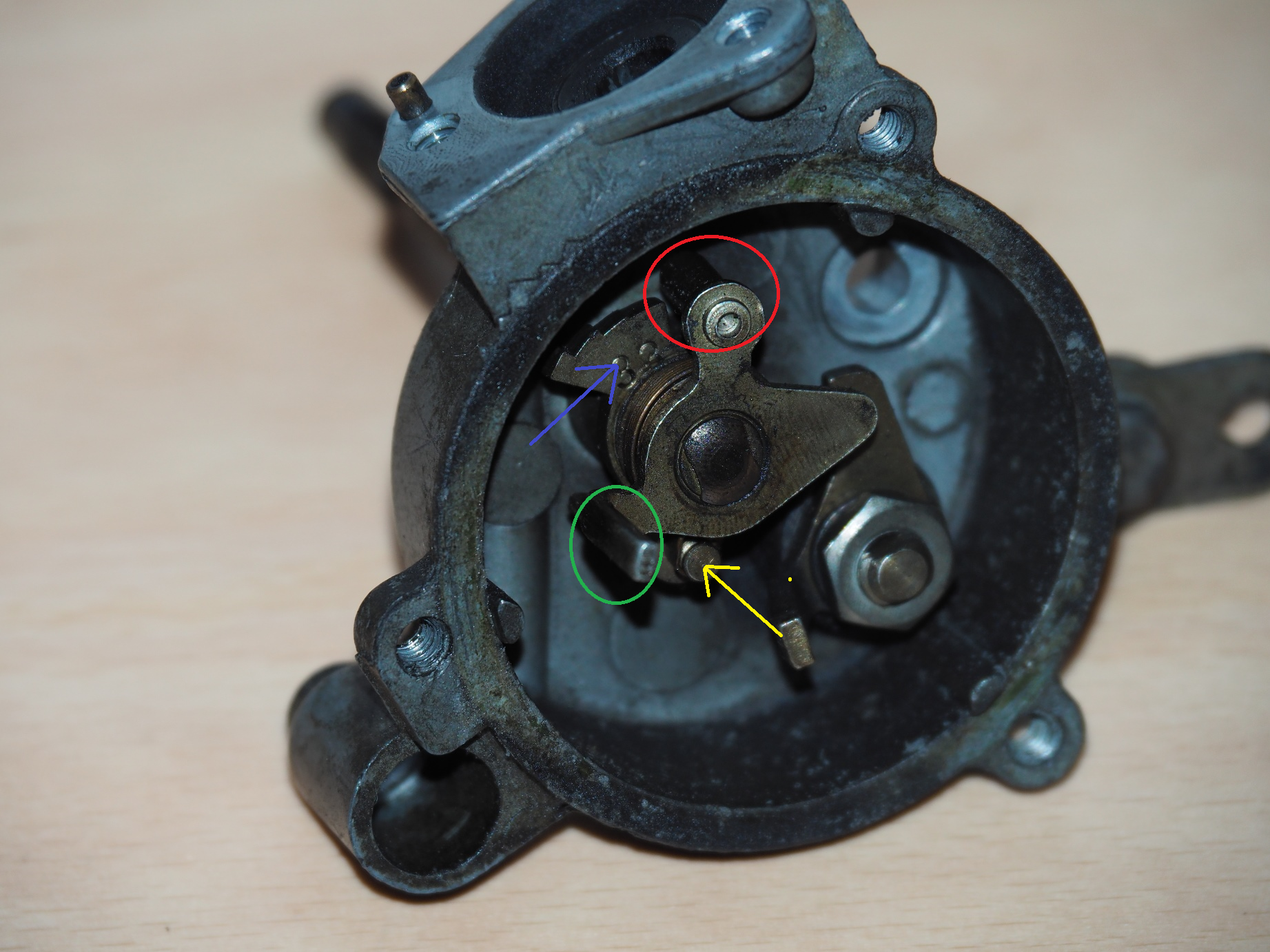

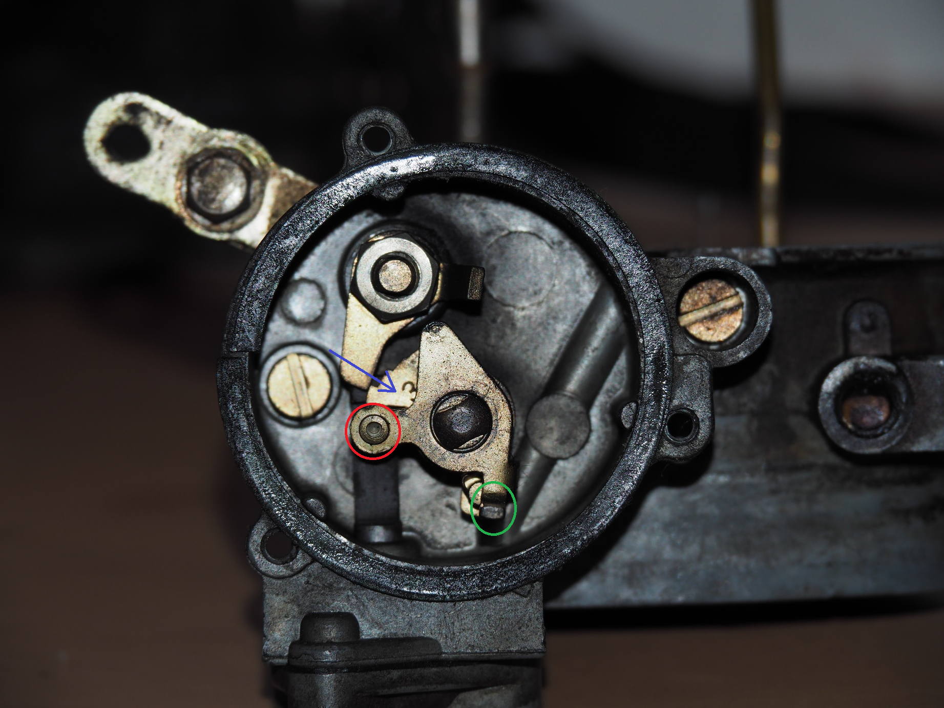

Ich versuch mal meine Gedanken zu erklären, dazu folgende Bilder (Nicht erschrecken, war der Ausbauzustand meines Vergasers):
Unbenannt1.thumb.png.4614863d8c2dbe0a9f5520756dfb8e75.png Unbenannt2.thumb.png.84a6541eeeb68424d2d848e1839cf37a.png
Auf dem ersten Bild sieht man den Zustand, wenn der Choke voll aktiviert ist. Die Bimetallfeder wirkt auf den grün markierten Hebel, dreht die Starterklappenwelle in richtung voll geschlossen. Durch einen weiteren Hebel wird die Stufenscheibe (blauer Pfeil) in Richtung Schnellleerlauf gedreht. Die Starterklappen sind voll geschlossen, springt der Motor nun an, wirkt ein Unterdruck auf die Membrane, die im rot markierten Hebel eingehängt ist. Dieser Unterdruck öffnet die Starterklappen wieder ein Stück gegen die Vorspannung der Bimetallfeder, damit der Motor genug Luft bekommt.
Hier ist nun genau das Problem: Die Unterdrucksteuerung (rot) und die Steuerung des Chokes durch die Bimetallfeder (grün) sitzen auf ein und demselben Blechteil, starr miteinander verbunden. Baut man nun einfach einen Bowdenzug da dran, wo vorher die Bimetallfeder gewirkt hat (grün), legt man gleichzeitig die Unterdrucksteuerung still, die aber notwendig ist. Man müsste das System also entkoppeln, d.h. zum Beispiel zwischen den grünen Hebel und den Bowdenzug eine Zugfeder setzen. Halte ich aber für schwierig, da die Vorspannung der Feder wahrscheinlich recht genau passen muss um zu funktionieren.
Eine Möglichkeit die ich sehe, wäre nur die Stufenscheibe (blauer Pfeil) mit einem Bowdenzug zu betätigen. Die sitzt mit einer kleinen Drehfeder entkoppelt auf der Starterklappenwelle. Gehen die Starterklappen zu, wird die Stufenscheibe über einen Hebel in Richtung Schnelleerlauf gedrückt. Gehen die Starterklappen wieder auf, wird die Stufenscheibe über die Drehfeder mitgezogen. Wenn man also nur die mit blauem Pfeil markierte Stufenscheibe manuell verstellbar macht, kann man den Schnellleerlauf manuell regeln, die Anfettung würde dann wie gehabt über die Bimetallfeder laufen.
Einen kleinen Halter hätte man z.B. dort wo auch die Drehfeder eingehängt ist (gelber Pfeil). Man müsste dann "nur" noch ein kleines Loch ins Gehäuse Bohren und am Gehäuse irgendwie einen Bowdenzug befestigen. Da der Verstellweg recht klein ist (ca. 5mm), wäre eine Übersetzung bei der Betätigung im Innenraum z.B. durch einen Hebelmechanismus wahrscheinlich zweckmäßig.
Falls man die Originale Stufenscheibe verwendet, kann man den "Choke" auch nur bei getretenem Gaspedal ziehen. Die elegantere Lösung wäre sicherlich, sich eine neue herzustellen, die keine Stufen sondern nur eine exzentrische Kreisbahn hat.

Das hilft schon mal weiter. Aber dass es da drin so kompliziert zugeht hatte ich so nicht mehr in Erinnerung. Ich war naiverweise von einer Welle ausgegangen, die starr alles betätigt...
Da scheint mir dann doch das Einstellen das geringere Übel zu sein... :rolleyes:
Der zu verstellende Weg ist viel zu gering um da per Bowdenzug genau genug zu Dosieren!!!!

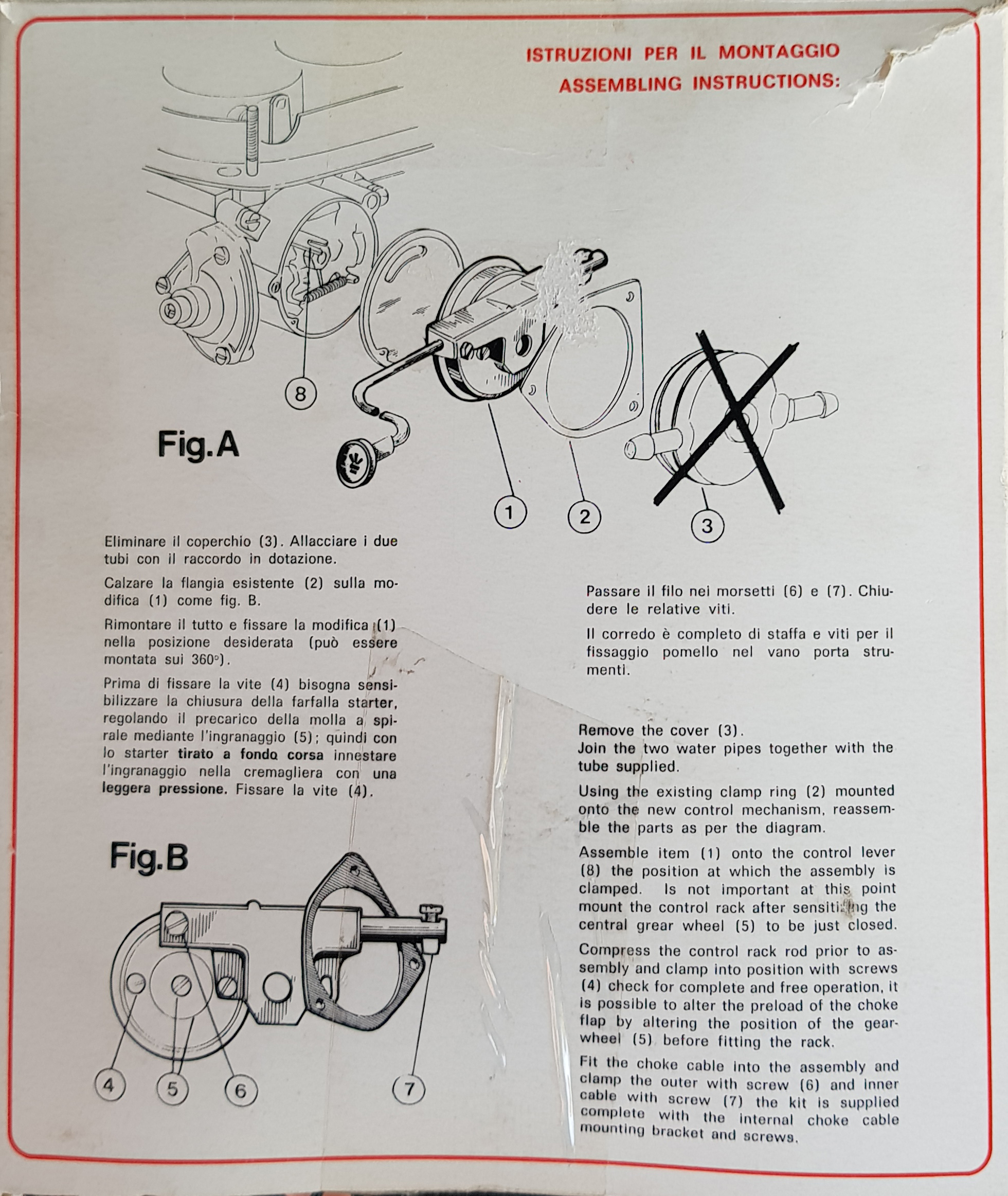

Ich habe vor geraumer Zeit einen entsprechenden Umrüstkit für Solex-Vergaser von der Fa. RcA aus Italien aufgetrieben ("Modificia Manuale per Starter Automatico Adattabile a Carburatori Solex (Estero) Art. 3446-D"). Nach der Kennzeichnung auf der Verpackung wurde der Kit von der Fa. misab in Göteborg (www.misab.se) vertrieben.
Der Einbau war problemlos und nun ist gut. Bei Interesse bitte eine Nachricht senden.
