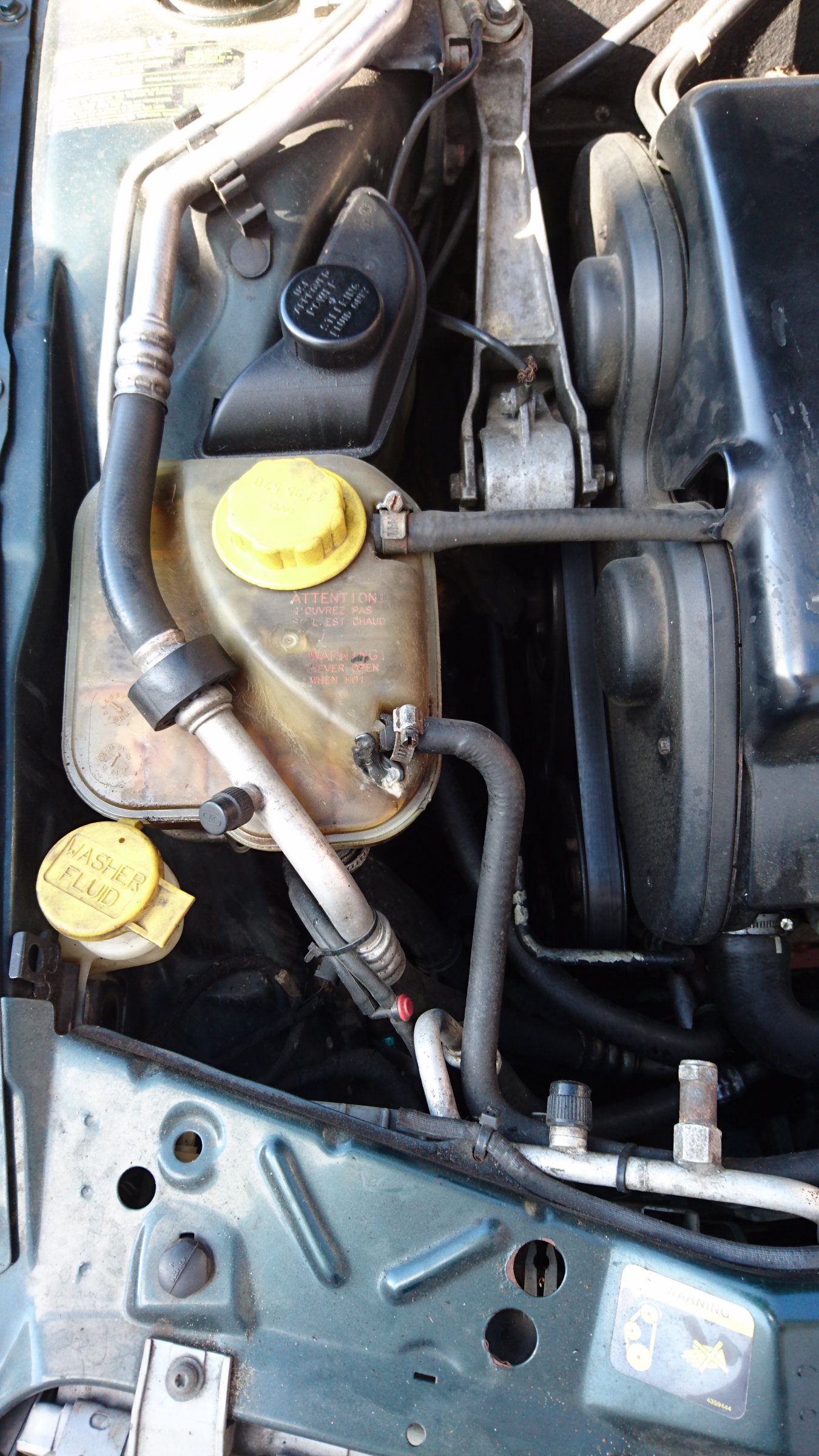

Der Ausgleichsbehälter im V6 ist leicht undicht. Egal dachte ich mir, wird ja wohl der gleiche sein wie bei den R4, und davon habe ich noch einige. Tja, stimmt nur leider nicht. Der im V6 hat zwei Anschlüsse. Aber spricht was dagegen, trotzdem einen vom R4 zunehmen und dann mittels T-Stück beide Schläuche anzuschließen? Oder hat jemand einen Behälter vom V6 über? :redface:
Ich wüsste jetzt nicht was die Verenung eines T (oder Y)-Stücks zur Verbindung verbieten würde.
Ich würde es nur mit möglichst kurzem Schlauch zum Behälter versehen.
Naja, ist halt die Frage, ob die sich was dabei gedacht haben, da 2 statt einen Anschluß vorzusehen. Strömungstechnich kann das schon einen signifikanten Grund haben. Ohne das jetzt konkret zu kennen oder mal gesehen zu haben, würde ich an der Stelle nicht einfach was ändern, ohne die technischen Hintergründe zu erörtern.
Ja, genau das denke ich auch. So wie im Anhang sieht das beim V6 aus.
Gibt halt so keine Beeinflussung der beiden Zuflüsse da sie anscheinend beide oberhalb des Flüssigkeitspegels einmünden.
Deshalb mein hinweis auf den möglichst kurzen Schlauch zum Behälter nach dem T/Y Stück.
Ja, wenn dann würde ich das T-Stück so nah wie möglich an den Anschluss setzen. Aber stimmt schon, ich würde schon gerne die genauen Gründe kennen, warum es zwei Anschlüsse gibt, bevor ich da was ändere, kann allerdings aufgrund deren Lage auch nicht erkennen, warum das anders nicht auch funktionieren soll...
