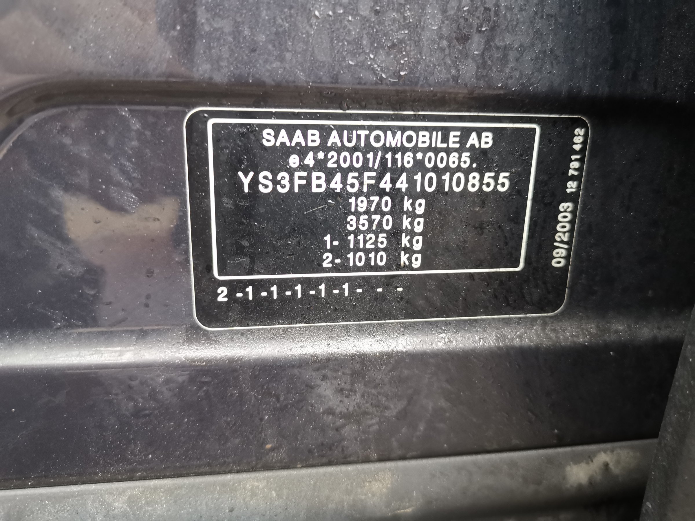

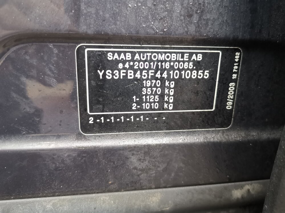

Ich bin Saab Neuling und bräuchte einmal Hilfe bei der Ermittlung der richtigen Bremse für meinen Saab. Anbei das Typenschild in der B-Säule..

Deine Bremse ist nicht codiert, ist bei meinem Aero auch, da hilft nur ein Foto oder ausmessen der Scheiben ……hinten wirst Du wenn Du keinen Aero hast volle Bremsscheiben haben, Durchmesser 278mm……
