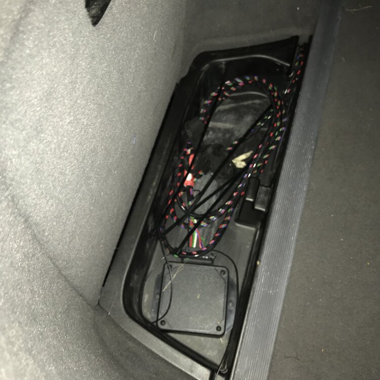

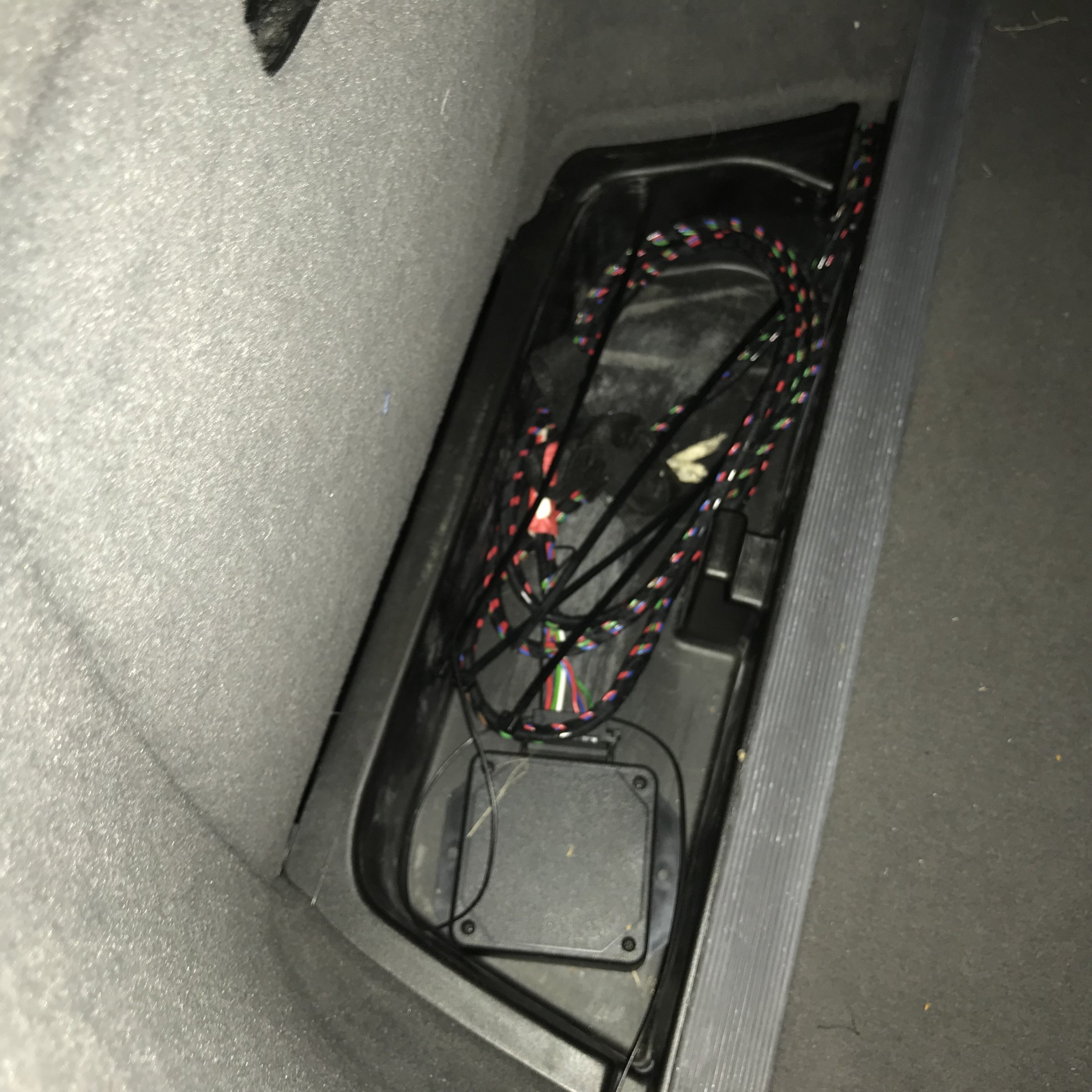

Noch zur Info: Unser 9-5er hatte schon die CD-Wechsler-Vorbereitung installiert. Hinten im Kofferraum hinter der Seitenverkleidung lagen schon die Anschlüsse für den Kabelsatz.
