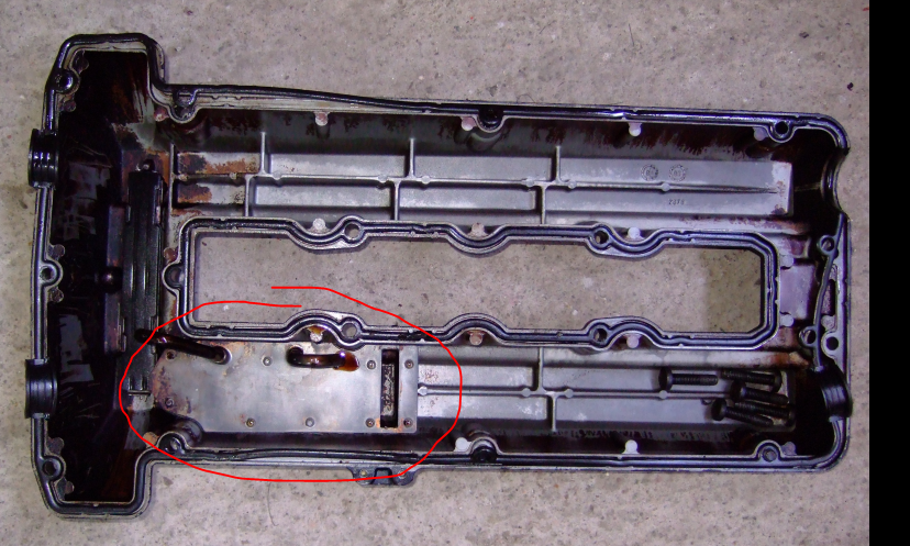

Das "Labyrinth" im Ventildeckel wäre ein Kandidat, wenn die äußeren Teile der KGE definitiv i.O. sind...
Schrauben-Nachziehen wird nichts bringen.
Erneuere die VDD.
