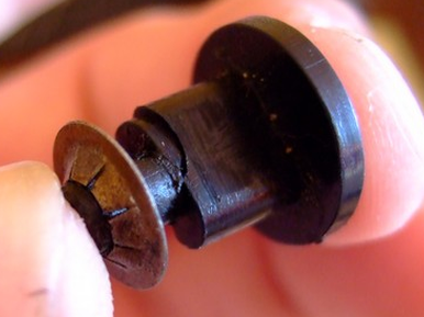

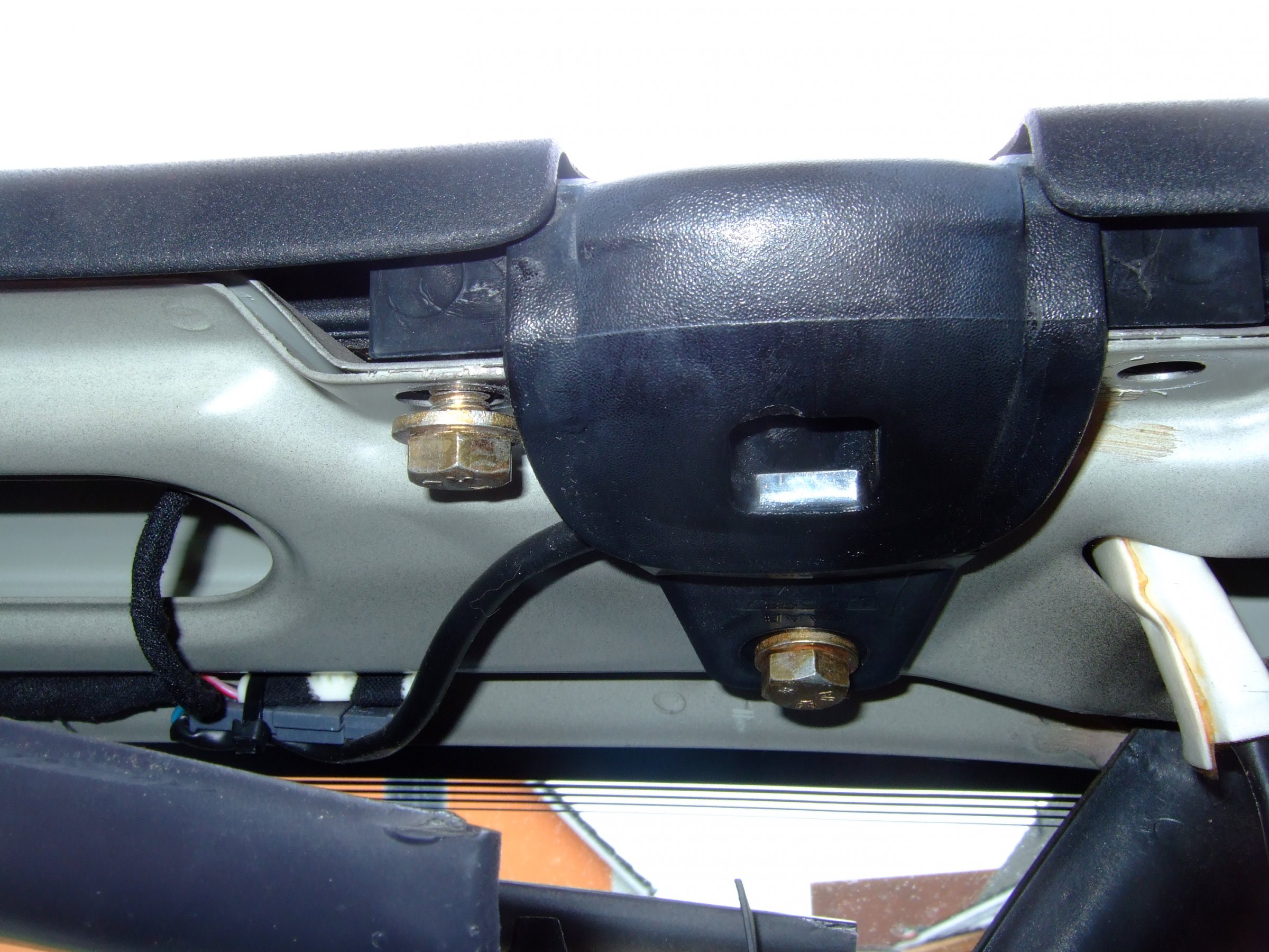

habe bei meinem 900 II CV den Verdeckverschluss im Deckel repariert. Da war auf beiden Seiten so ein Plastik Führungsbolzen abgebrochen und raus gefallen. Habe diese Teile dann mit M5 Schrauben und Stoppmuttern ersetzt und so eingestellt, dass es leichtgänig ist.
Jetzt tut sich das Verdeck schwer beim verriegeln am Schluss, dafür kann ich jetzt zwischen Dichtung und Deckel keinen Lichtspalt mehr sehen.
Ist der Schalter, der da hinten im Deckel sitzt auch für die Meldung "Verschluss prüfen" mit verantwortlich? Manchmal kommt die nervige Meldung ständig.
Was kann ich tun um das ohne Tech2 in den Griff zu bekommen?

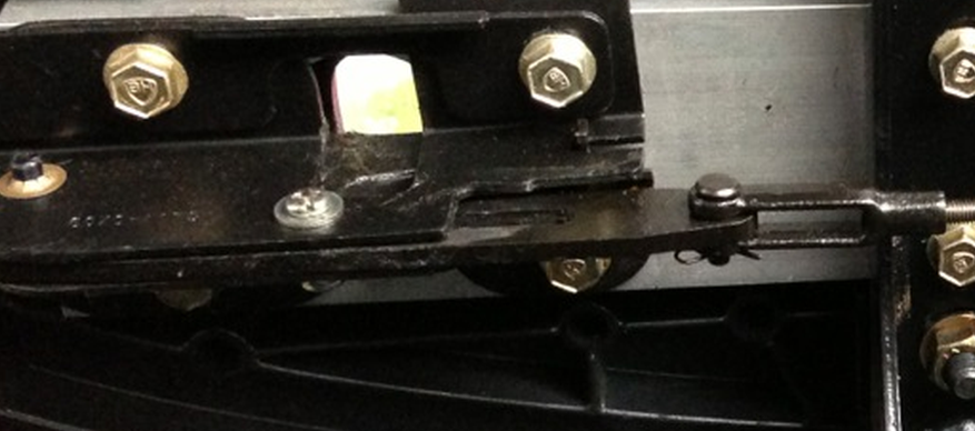

Wenn die Verriegelung des 5. Spriegels im Verdeckdeckel Probleme macht, obwohl der Verriegelungsmotor incl. Gestänge, wie du schreibst, leichtgängig ist, dann könnte es daran liegen, dass der 5. Spriegel nicht weit genug herunter gefahren wird und so die Verriegelungszunge zu viel Kraft zum Herunterziehen benötigt. Das müsste aber mit Tech2 kontrolliert und ggf. korrigiert werden.
Die Schlösser sind aber korrekt eingestellt, so dass die Lasche mittig ins Loch triff und die Zunge nur 1-2 mm am Rand zu sehen ist, wenn die Verriegelung geöffnet ist?
"Verschluss prüfen" hat mit dieser Verriegelung nichts zu tun - die kommt, wenn die Mikroschalter im WSS-Rahmen durch die Dorne am 1. Spriegel nicht richtig betätigt sind. Das kann aber durchaus indirekt mit der nun wieder festeren Verriegelung hinten zu tun haben, wenn dadurch das Verdeck jetzt straffer gespannt und insgesamt etwas nach hinten gezogen wird.
Wie hoch steht der 1. Spriegel über dem WSS-Rahmen, wenn das Verdeck gechlossen, aber noch nicht verriegelt ist?
Je nach Befund kann man hier entweder die Dorne etwas länger stellen oder die Verriegelungshaken etwas kürzer einstellen, so dass die Mikroschalter sicher betätigt werden. Aber hier nicht übertreiben, sonst brechen die Betätigungslaschen aus Plaste ab!

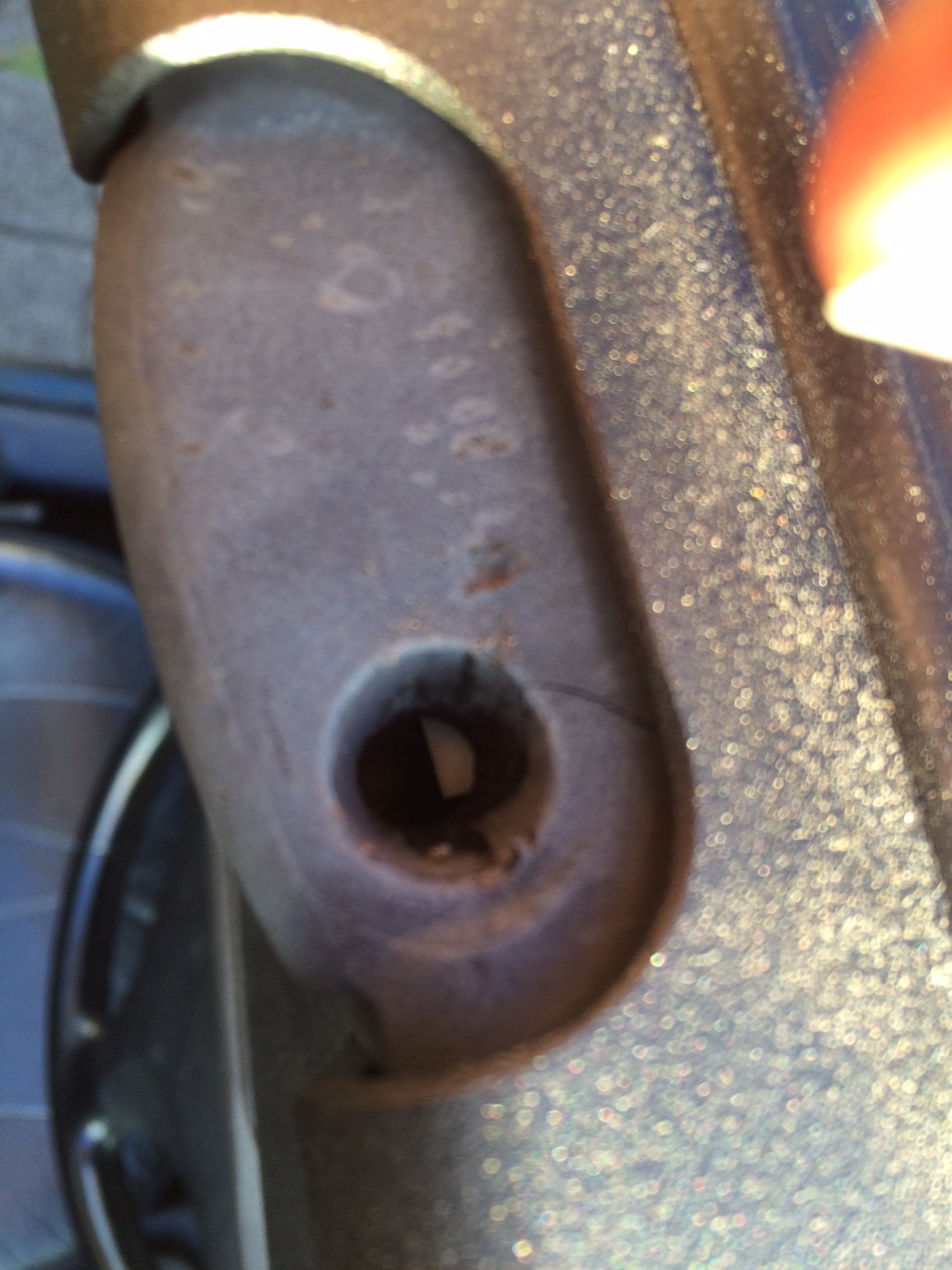

Schau mal von oben in die Öffnung für die Dorne - du solltest erkennen können, ob die Betätigungsfahne noch ganz oder abgebrochen ist. Wenn heil, dann sollte eine Einstellung am 1. Spriegel/Dorn das Problem lösen.
Ob der Schalter, falls Bedarf besteht, hier verfügbar ist, müsstest du anfragen: http://www.skandix.de/de/fahrzeug-teile/elektrik/schalter-cabrioverdeck-vorne/1030240/

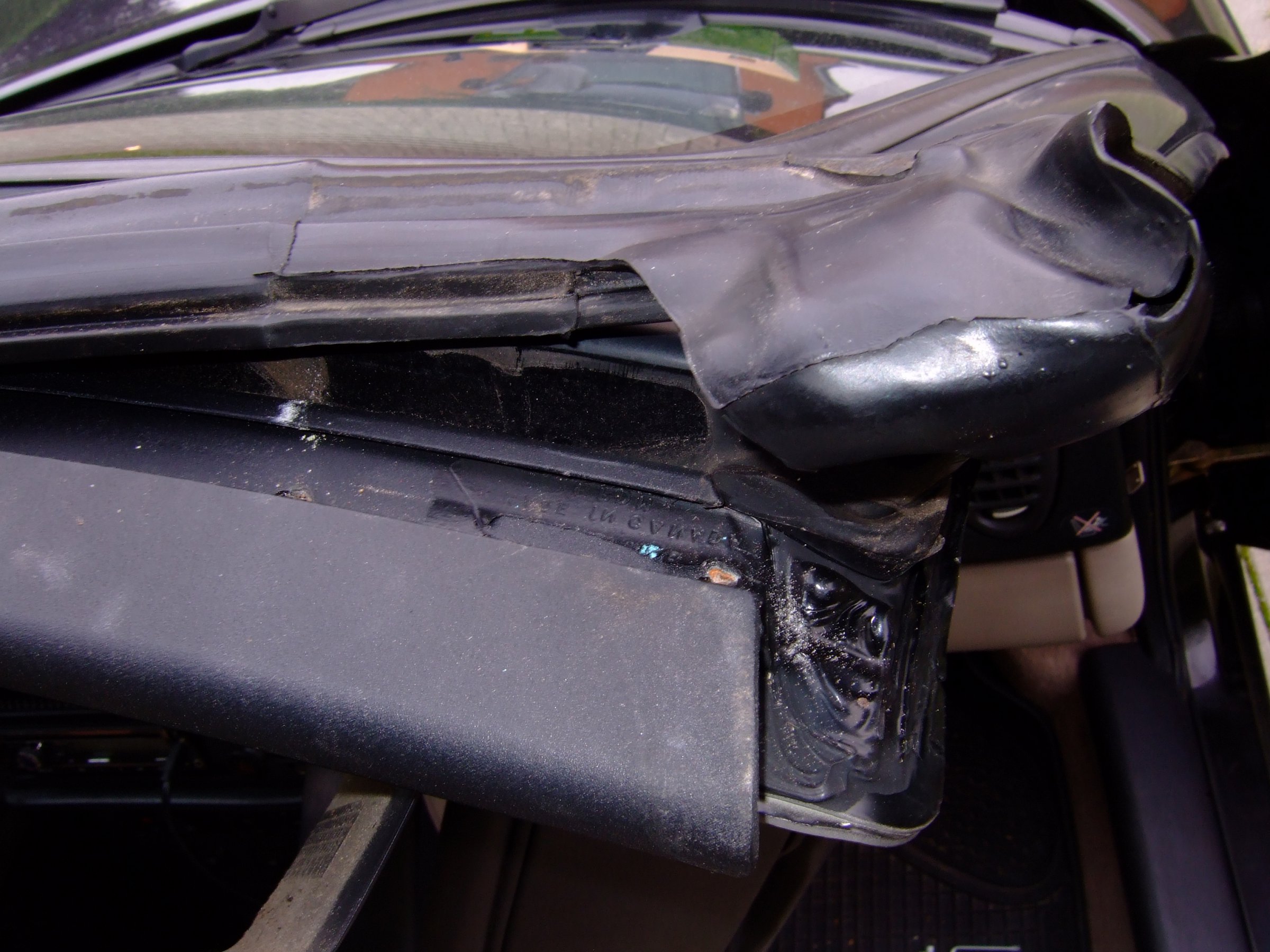

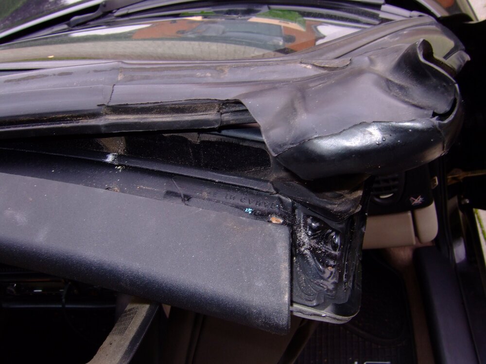

Beim betrachten der Dorne hatte ich den Eindruck, dass die nicht verstellbar sind. Der linke Mikroschalter liegt in seiner Postion etwas außerhalb der Mitte der rechte ist genau in der Mitte.
https://www.saab-cars.de/attachments/img_2034-jpg.151129
Was muss ich demontieren um an den Schalter zu kommen.

Hier das Bild dazu.
Hast du's inzwischen schon selbst gefunden?

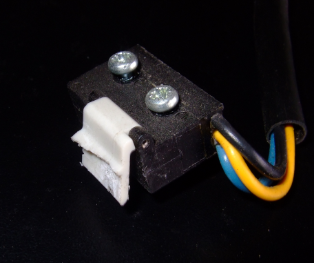

Du musst Sonnenblende, den Dichtungsgummi und die innere Verkleidung des WSS auf der betroffenen Seite lösen
dann kommst du an die 3 Schrauben, die die Mikroschalter-Einheit im WSS-Rahmen halten
Wenn du die raus hast, ist der eigentliche Mikroschalter darin mit 2 kleinen Schrauben befestigt.
Dann kannst du auch gut erkennen, ob die Fahne am Plaste-Betätigungsteil abgebochen ist.

richten wollte ich die Schalter im ersten Moment nicht unbedingt, erstmal von der Silikondusche mit Alkohol oder Bremsenreiniger befreien. Danach dann weiter schauen.
Wenn da einer fritte ist, dann natürlich austauschen.

Die Microschalter im Windschutzscheibenrahmen ... kann man eventuell etwas richten...
Nein, leider nicht - die sind anaolog-digital (den Begriff hab ich gerade gelesen und fand ihn gut :rolleyes:): heil oder gebrochen, denn sie sind aus Kunststoff, da lässt sich nichts biegen.
