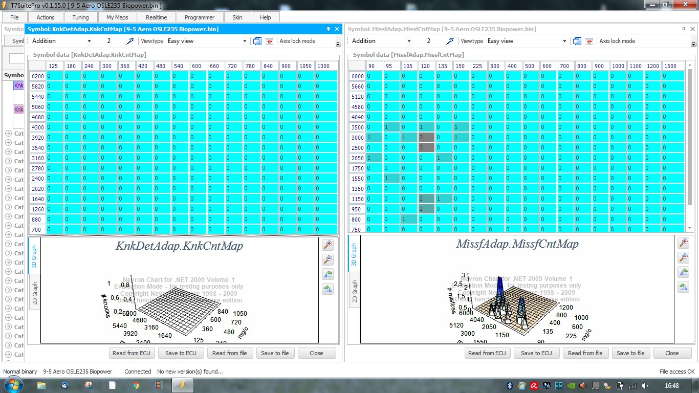

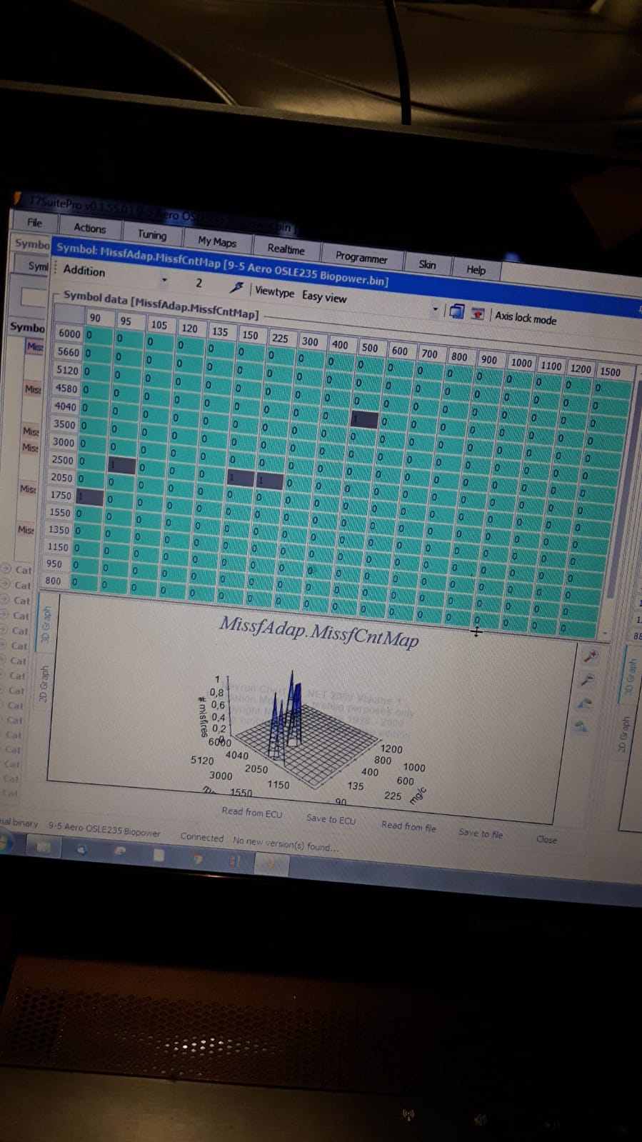

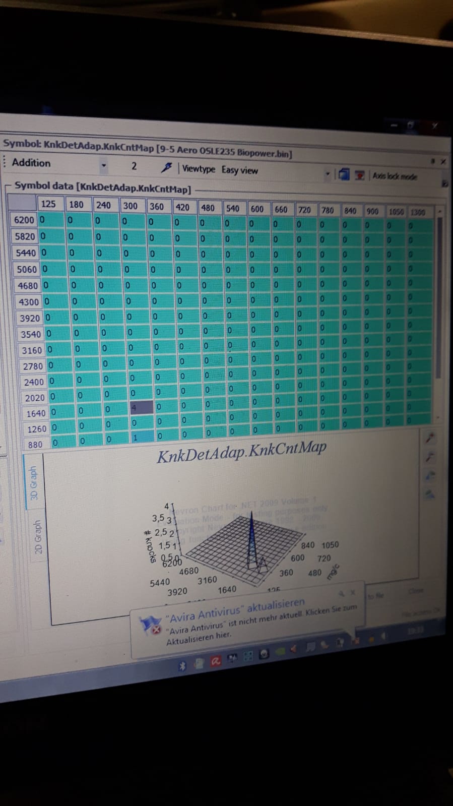

[mention=10608]Leon96[/mention] Ölkohle im Brennraum sorgen für Glühzündungen, die als Fehlzündungen detektiert werden.
Gibt es also Klopfen und/oder Fehlzündungen auf einem Zylinder...und immer nur dort...hat der Zylinder definitv eine Macke.
Wenn alles andere Konrolliert oder getauscht wurde, dann ist die Macke innermotorisch. Also Kolbenringe oder Zylinderkopf.
26 sind 2,6° ZZP Korrektur, aber nach früh. Kommt vermutlich durch die Korrektur für kalte Luft und/oder Kühlmittel, wobei ich da davon ausgehe, dass der Wagen warmgefahren ist, dann wird über Kühlmitteltemperatur auch nichts korrigiert.
Also fallen Ruckler und IOFF Änderungen nicht zusammen bzw. es gibt überhaupt keine negativen IOFF?
Dann doch wieder in Richtung Ladedruckschwankung weitersuchen.
Thermostgehäuse / Masseverbindung gereinigt?
Was ist mit dem Klassiker Drosselklappe? Ungleichmäßige Beschleunigung und ruckeln bei annähernd konstanten Tempo deuten darauf hin.
Das vermeintliche Übereinanderliegen von Rucklern und Knocks kann auch Zufall sein, in der Medizin heißt es bei der Diagnose nicht umsonst: häufiges passiert häufig. Wenn man nur bei annähernd gleicher Geschwindigkeit auf der AB unterwegs ist, treten in dem Bereich auch einfach die meisten Probleme auf. Die zeitlich Zuordnung bekommt man meist nur mit einer Messung hin, weil es einfach zu viele Messgrößen sind.
Aussetzer bei VL sind eigentlich Zündungsprobleme, leider wurde da schon alles getauscht.
Es könnten auch zwei Probleme parallel sein: Klopfen durch Ölkohle (oder was auch immer) und schwankender Ladedruck/Drosselklappe innen aufgelöst.
Klopfen durch Ölkohle auf Zylinder 2 und daher der schwankende Ladedruck...ist mein erster Gedanke zu den beschriebenen Geschichten.
Gab es nicht sogar Fotos von den Brennräumen?...wo Zylinder 2 richtig weiß/grau belegt war?...am Kolbenboden?
Würde zu den ausgelesenen Werten passen.
