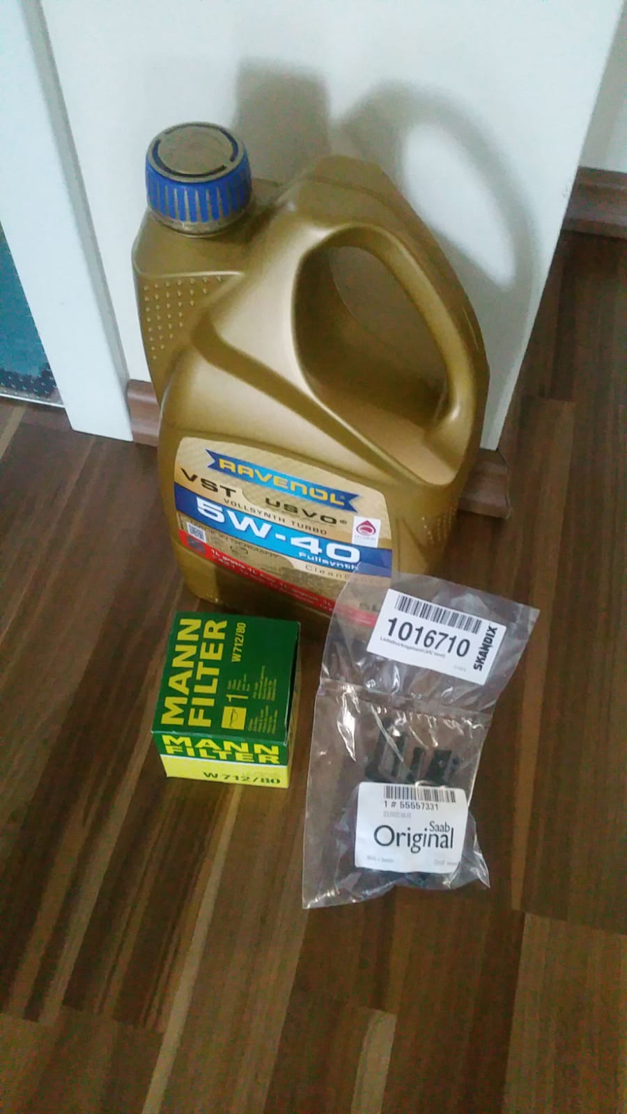

Also entweder die Garage ist über Nacht schief geworden, das Ding hat nen Loch oder es liegt am Öl. :eek:
Freitag erstmal Ölwechsel mit dem Zielöl.
