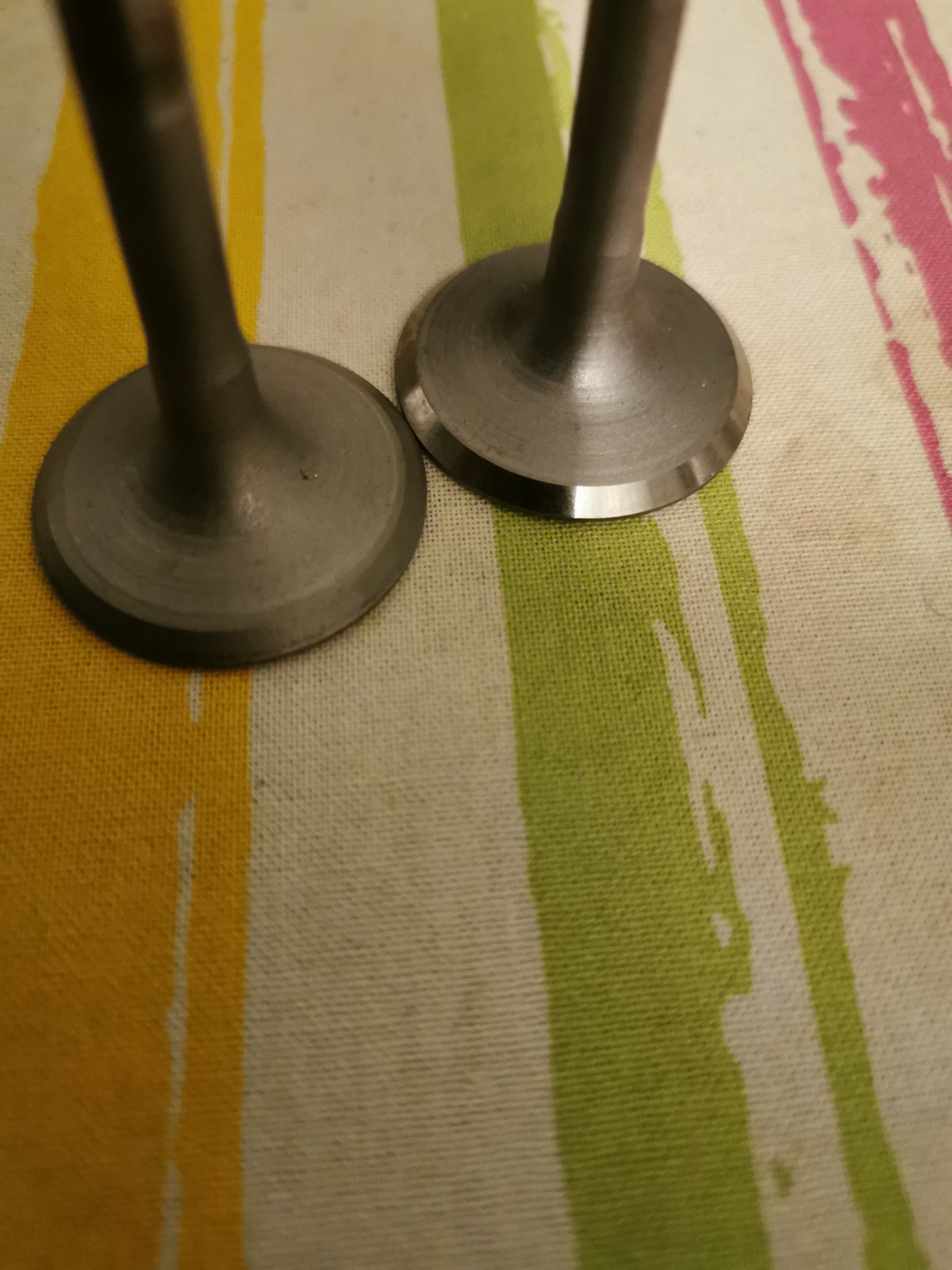

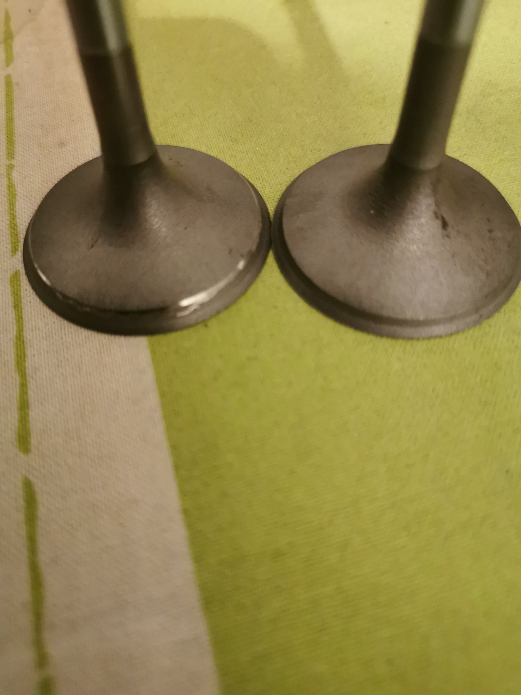

Also von diesen Ventil reinigen haben wir einige Flaschen verbraucht
Habe von den Ausgebauten und gereinigten Ventilen ein Foto gemacht
Ich werde auch erstmal 2 Flaschen Ventilreiniger durchblasen. Mal sehen, ob es besser wird mit der Zeit. Ist ja ein langsamer, schleichender Prozess. Mein Cabrio ist zur Zeit aus anderen Gründen noch abgemeldet. Das Ergebniss wird sich dann vorraussichtlich erst in der nächsten Wintersaison zeigen. Schaden kanns nicht und schlimmer dadurch wirds nicht werden.
Bin schon froh, zu wissen, wo das Problem zu suchen ist. Dadurch fällt eine Menge probieren weg. MfG Rene
