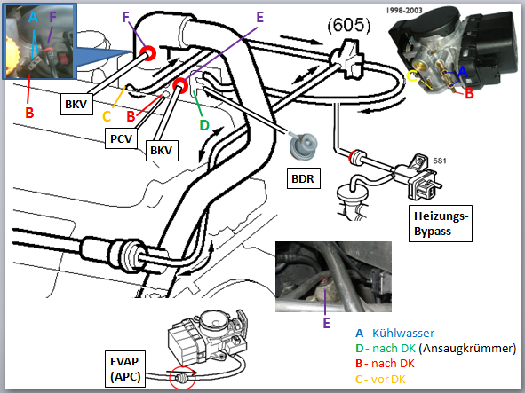

MJ 2001 sollte so angeschlossen sein:
Wenn was nicht deutlich ist, frag nochmal gezielt nach.
Wenn die Unterdruckschläuche dann alle wieder richtig angeschlossen sind, hat sich wahrscheinlich auch die Fehlermeldung P1110 - Turbo-Bypassvetnil Fehlfunktion erledigt.
[ATTACH=full]154929[/ATTACH]
Wird das bei einem 2006er anders angeschlossen?
Leider hat sich am L jemand kreativ ausgelebt und 2 Schläuche gehen ins nichts...
67915e0a8de7f52b6a9118a2a5d8fba5.jpgb9ed79dff9cf89d1c5940f1d67e60b44.jpgb1b880eefbea618c51839b19874466c6.jpg0ec07be7653480d7083639a1c47e35ff.jpgd3d904933f9fbb7071de5988e855a24c.jpg
2006 hat sich eigentlich nichts geändert. Wie oben angegeben anschliessen. Zur Not einmal aufräumen und wieder Originalzustand herstellen
