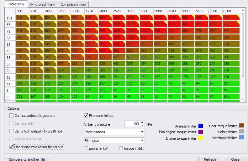

mit letzte Update von T8 im Tuning Wizzard eine (fast) vollständige Stage 1 zur Verfügung gestellt
Ist doch schon länger verfügbar. :rolleyes:
Mittlerweile habe ich die Stage 1 auch mal mit echten Protunes von Hirsch und MapTun vergleichen können.
Kann im Endeffekt nur das bestätigen was mattias damals schon gesagt hat. Es ist eher eine "0.5".
stage 0.5 ? echt ?
bei 1030-1050 mg Luft ? zündung entspicht 98% die von Aero
laut T8 suite 200PS/315Nm
s.Screenshot
was macht Hirsch, 1100mg oder mehr? kann mich nicht vorstellen
Bearbeitet von janira

Hier ein Beispiel (Stage 1 vs MapTun Stage 1).
BstKnkCal.MaxAirMass (z-Achse 0)
Der größte Wert der Stage 1 der Suite liegt bei 1000mg bei 3000-4000U/min.
MapTun hingegen bei 990-992mg bei 3000-4000U/min.
Wieso hat MapTun aber fast 20PS mehr?
Für die Endleistung verantwortlich ist eher wo dieses Maximum abgerufen wird.
Mit steigender Drehzahl steigt auch die Leistung die der Motor ausgeben kann.
Und da zeigt sich der Unterschied zwischen Protune und einfachem Tuning Pack.
MapTun gibt bei 4500U/min 15mg mehr.
5000U/min - 43mg mehr.
5500U/min - 25mg mehr.
Das mag nach nichts klingen, jedoch sind diese Unterschiede auch auf anderen Abschnitten der z-Achse zu finden.
Sprich - das Maximum als solches ist zwar geringer, jedoch wird insgesamt mehr Luft zur Verfügung gestellt.
Und damit sind wir wieder bei der Gemischbildung.
Umso weniger Luftmasse, desto kühlerer ist die Verbrennung, da sich der Kraftstoffanteil Prozentual erhöht.
Der Nachteil hieran ist, dass deutlich mehr Leistung verloren geht.
Es wäre effizienter andere Zündzeitpunkte zu nutzen.
Jedoch sind auch hier ab einem bestimmten Punkt gewisse Grenzen erreicht, welche ein weiteres herabsetzen sinnlos oder gar kontraproduktiv machen.
Zudem muss man hierfür sehr lange Testfahrten unter möglichst gleichen Bedingungen absolvieren.
Die Stage 1 der Suite verzichtet also lieber auf Experimente mit den Zündzeitpunkten und nimmt dafür ein fetteres Gemisch in Kauf.
Weniger Leistung, jedoch erheblich sicherer und kalkulierbarer.
Das Ergebnis hieraus sind 195PS und ca. 310Nm.

Stage 1
Aktuell T8 Suite
Bisschen viel. Hier die Stage 1 der Suite (B207E/L).
Hier MapTun.

Software ausgelesen, dann im T8 Suite auf TuningWIzzard, dann auf Stage 1 und o.g. Software ist raus gekommen
letzte Update von T8 war vor 3 Tagen, glaube die haben Stage 1 geändert
habe dann mit dem Aero bin verglichen, die Zündung ist zu 98% gleich mit Aero bin

1) Das letzte Update der Suite kam am 27.02. raus.
Es wurde nichts an der Stage 1 verändert.
Changelog kann hier eingesehen werden:
https://txsuite.org/download/t8-suite/
2) Habe ich genau ein solches Modell mit der Stage 1 am laufen gehabt. [mention=12121]rachi[/mention]
Die Werte waren dort normal.
3) Obige Werte sind ganz frisch.
Hab dafür die neuste Binary für MY03 genommen.
B207E wohlgemerkt.
Stage 1 wurde quasi auf die Originaldatei angewendet.
