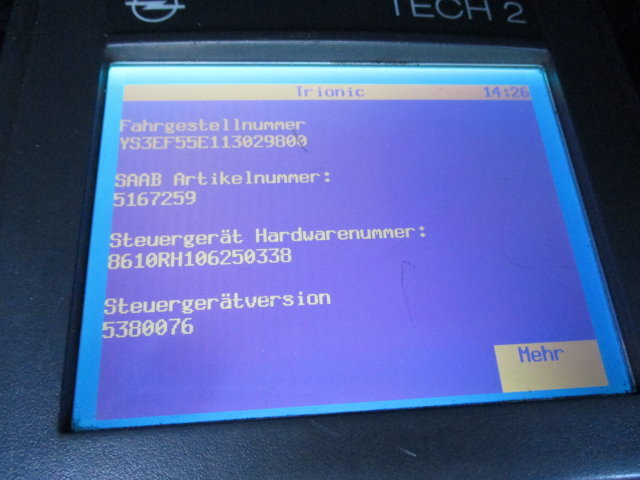

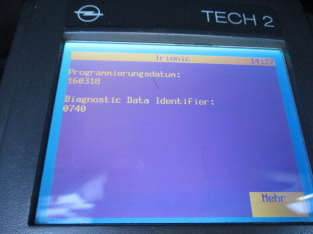

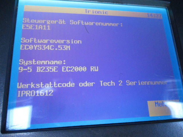

Um mal konkrat zu werden: Im Anhang die Versionsangaben zur Trionic in meinem 9-5.
Was sagen uns die?
Welche der Parameter kann man mit der Suite verändern, gibt es welche (z.B. das Programmierdatum, Werkstattcode), die sich nicht (beliebig) manipulieren lassen?
2019_0331_120013_min.JPG.ee4f4ea9ea4bcc336b2d2d552d63d934.JPG 2019_0331_120043_min.JPG.fc3c0189c2041fa5519136ea5944d716.JPG 2019_0331_120112_min.JPG.00c6d2e9f0822567ff698649610daa4b.JPG
Was sagen uns die?
Danke!
Bitte jetzt in Klar-Sprech, für den Adam-"Opel"-Normalverbraucher:
Kann man durch das von Dir präsentierte Diagnosegerät Softwaremanipulationen nachweisen?
Soweit ich weiß kann das TechII nur den aktuellen Softwarestand anzeigen und keinen Verlauf der Versionen ……aber vielleicht findet sich ja noch jemand der es besser weiß ……
