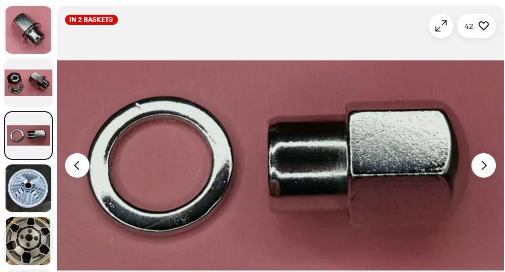

PS: laut Beschreibung ist auch bei den "L" Varianten eine Scheibe dabei.
Ah, stimmt, wer lesen kann, ist klar im Vorteil.
Danke für die Erklärung mit den Unterlegscheiben, das war mir so nicht klar, weil ich bisher nur Originalmuttern mit den Bund habe, die eben keine Scheibe brauchen.
Ich habe mal 1 Satz in der L-Variante bestellt und werde berichten.
Der Anbieter hat die andere Version nicht im Shop, und wenn die L-Variante eben auch "plug&play" paßt, ist es eine neue kostengünstige Option ohne lange Lieferzeit und ohne hohe Portokosten aus USA oder GB.

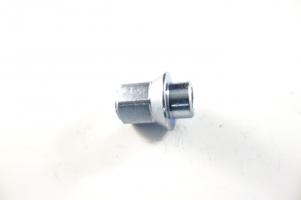

Aber eigentlich müssten diese hier aus Schweden es ja sein. Die Unterlegschreibe ist der Konus. Der verschweindet ja nicht im Loch sondern beluibt außen vor. U-Scheibe gespart. Oder?
SSK Reservdelar AB
No image preview
Hjulmutter NT
99, 90 & 900 1969-1987, För Fotbollsfälg och Inca Lättmetallfälg.

es ist NICHT das hier, wo der Konus im Loch veschwindet:
Anhang wird hochgeladen...

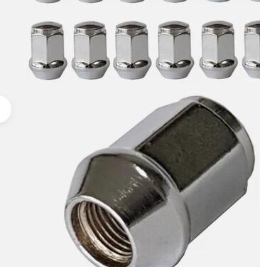

  • entweder Du kaufst die Muttern, die vom schwedischen Saab-Klub neu aufgelegt wurden (und evtl. auch über den deutschen Saab-Klub zu beziehen sind); wobei der Preis natürlich happig ist und aus meiner Sicht sich nur lohnt zu zahlen, wenn man nur einzelne Muttern braucht und nicht für alle Felgen.
  • oder Du kaufst einen Satz der "Gorilla 73187 SMB" Muttern, die der Kollege @Schiller hier im Forum recherchiert hat und erfolgreich einsetzt
Ich bin in ca. 2-3 Wochen auch wieder an meinem 900 GL mit den Incas, dann kann ich auch testen, ob die von mir bestellte abweichende "Gorilla-Variante" paßt.
Ich habe diese besondere Variante damals nur gekauft, weil ich damals keine Möglichkeit fand, die Gorilla 73187 SMB günstig nach Deutschland zu bekommen, weil ich auch nur zwei Muttern benötige und nicht 16 Stück und das Porto dafür dann schon irgendetwas bei 30$ gekostet hätte. Das war ich nicht bereit für die zwei benötigten Muttern auszugeben, weil ich keinen Zeitdruck hatte/habe.
Inzwischen habe ich aber eine Quelle in den USA entdeckt, bei welcher der 4er Satz Gorilla 73187 SMB nur ca. 11$ Dollar kostet und die für ca. 5$ nach Frankreich versendet (nicht nach Deutschland). Wenn daher meine Variante nicht paßt, werde ich dort demnächst auch die Gorilla 73187 SMB bestellen ... und kann dann auch gerne für Dich welche mitbestellen.

Ergebnis:
die L-Variante paßt nicht.
Ich habe jetzt in Finnland einen Shop gefunden, der die 73187SMB zu humanen Preisen u. humanen Versandkosten anbietet (außerdem EU, d.h. kein Problem mit Zoll usw.):
https://laukkanenmotorsport.fi/de/p117281/gorilla-73187smb-4-lugnuts-short-mag-1-2
Dort habe ich zwei Sätze bestellt (ich brauche eigentlich nur 2 Stück, aber die eine Seite soll dann einheitlich mit den neuen Muttern ausgestattet werden), und kann wahrscheinlich nach Ostern über die Paßgenauigkeit berichten (wobei ich nach den Erfahrungen von @Schiller davon ausgehe, daß das plug&play passen sollte).
