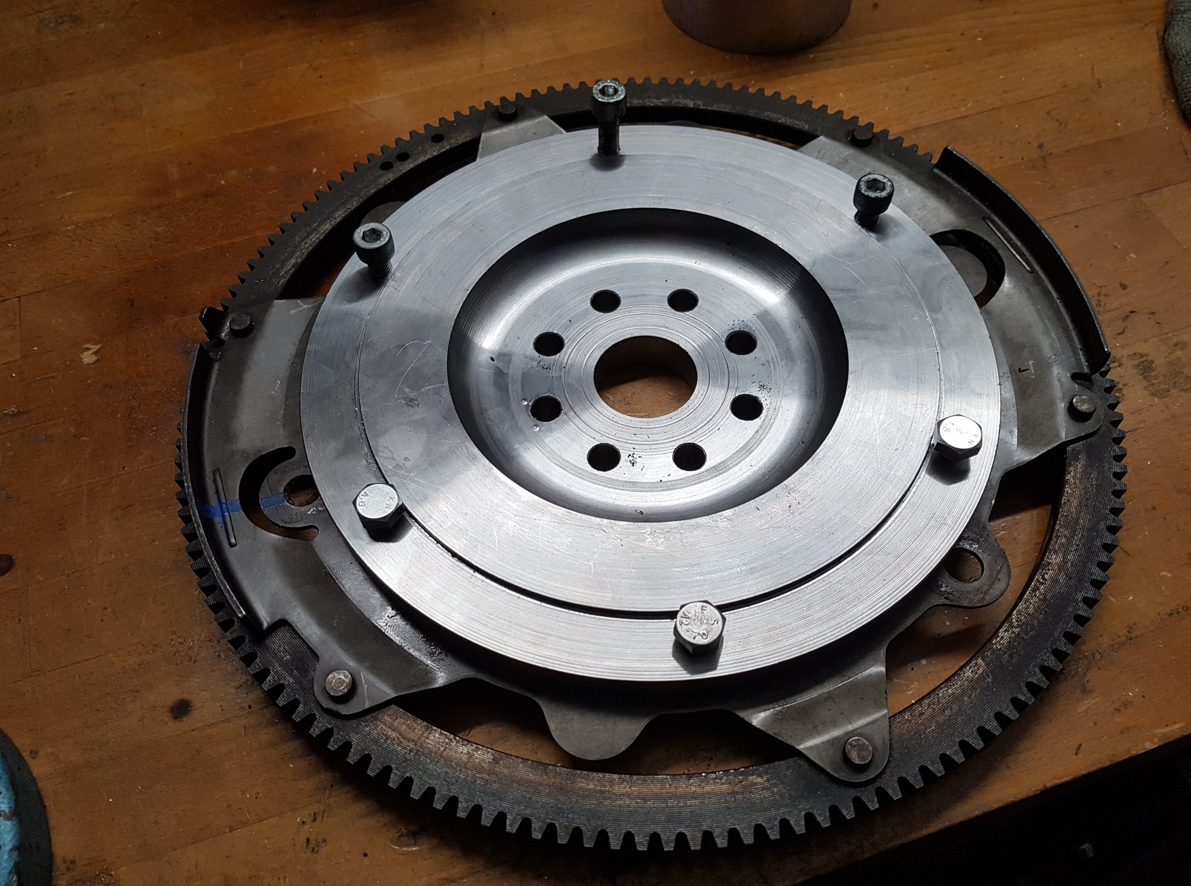

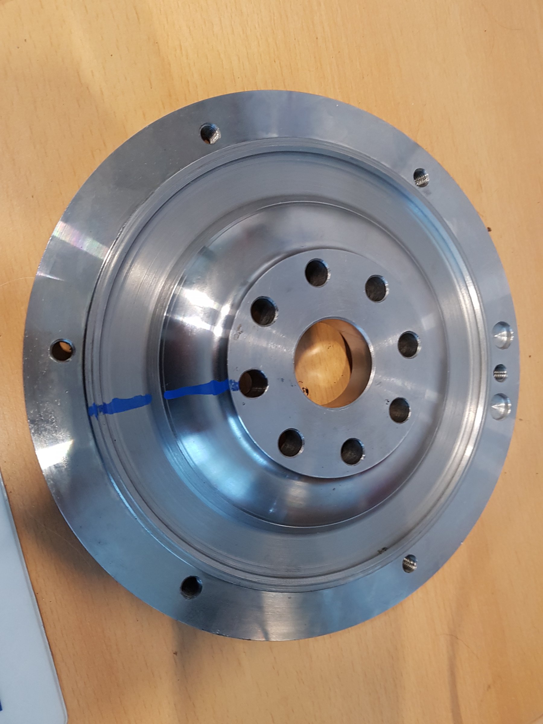

So, mittlerweile ist alles fertig.
CNC gedrehte Schwungscheibe, gewuchtet mit Automatik Anllaser-Kranz und Sachs RCS Kupplung.
Das Roh-Material (besonders zähes Cro-Moly) war eine ziemliche Herausforderung für die Maschinen.
Sehr lecker !!!
