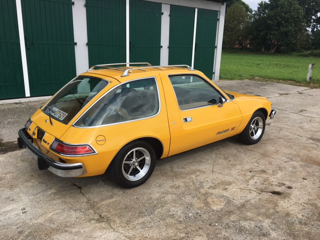

bis später, muss mich jetzt auch noch um mein 2. fahrzeug kümmern, noch ein auto, dessen hersteller nicht mehr existiert:
puuuh, keine steuergeräte....
chrisIMG_1957.JPG.6086ab29f98c9e6a512dc88b1f0a1e67.JPG IMG_1957.JPG.6086ab29f98c9e6a512dc88b1f0a1e67.JPG

Ist das nicht ein AMC Pacer?
Sieht man hier eigentlich überhaupt nicht.
Cool,
in der Bucht steht gerade einer drin. Kann man steigern.
Jedoch übler Zustand.
Wayne´s World - Party Time!
Gallileo Gallileo
ja, ein pacer, wollte ich schon immer...
die hinteren scheiben erinnern sogar an den 9-5er kombi!
Ganz cool mit gedrosseltem V8.:cool:
.....die Käseglocke, leider selten mit V8. Aber echt ein kultiges Fahrzeug.
Lustige Kiste, falls du Teile brauchst, ich habe eben auf eBay Kleinanzeigen einen gesehen der geschlachtet wird.
