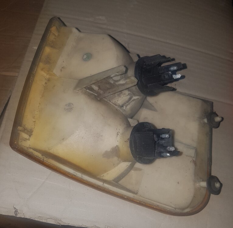

so sehen die aus
Ich habe in meinen Beständen nachgesehen. Fassungen mit 2 Pins habe ich genug.
Normalerweise haben die Fassungen 2 Pins für Einfaden-Birnen. In der US-Version ist das anders. Zwei der drei Blinkerfassungen haben 3 Pins (wie bei turbo9000 abgebildet), da sie Zweifaden-Birnen haben: Gelbes Standlicht und Blinker, weißes Standlicht und Kurvenlicht. Nur die Seitenrückfahrleuchte hat 2 Pins.
