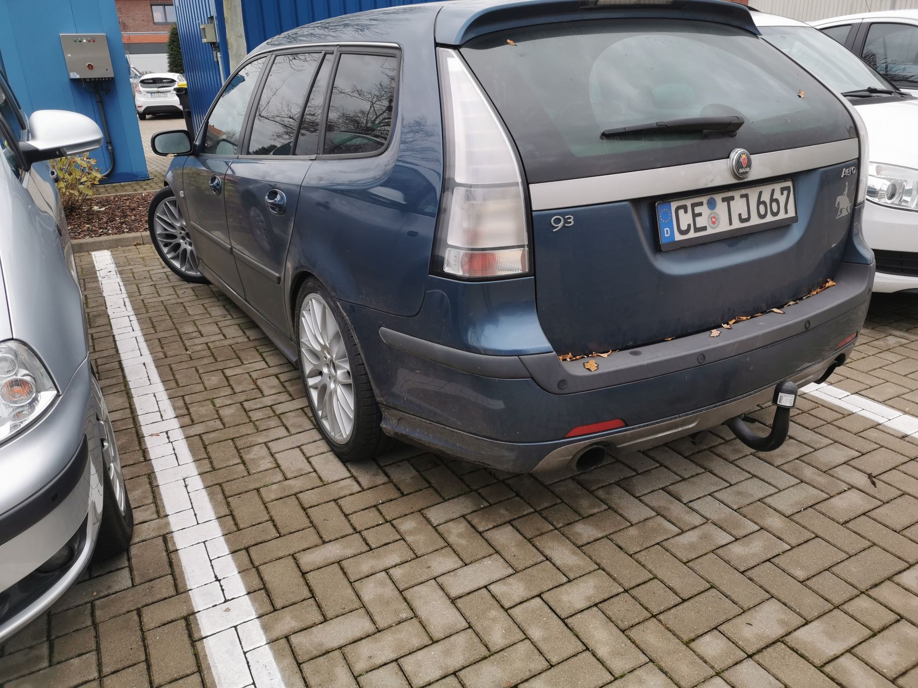

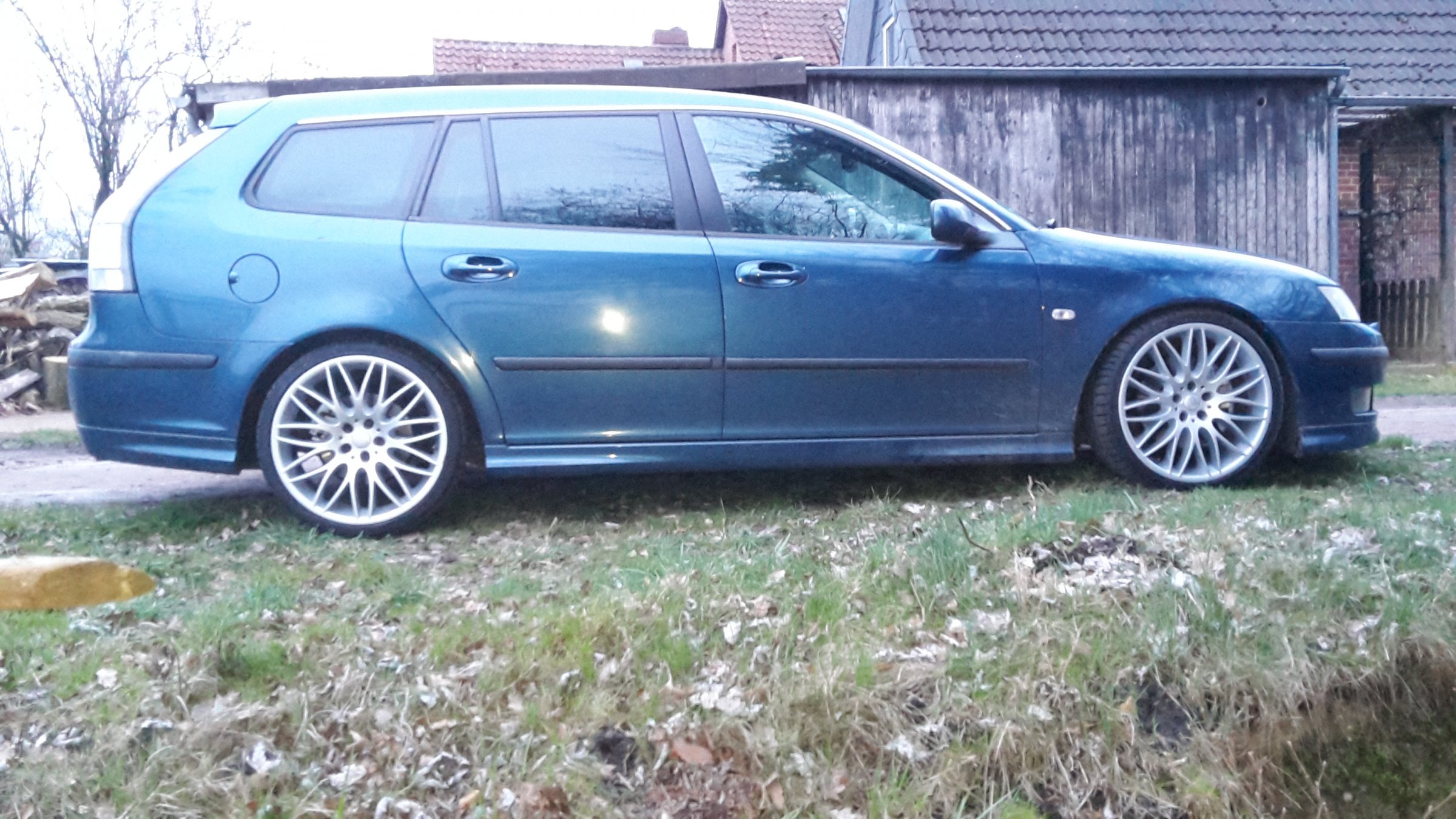

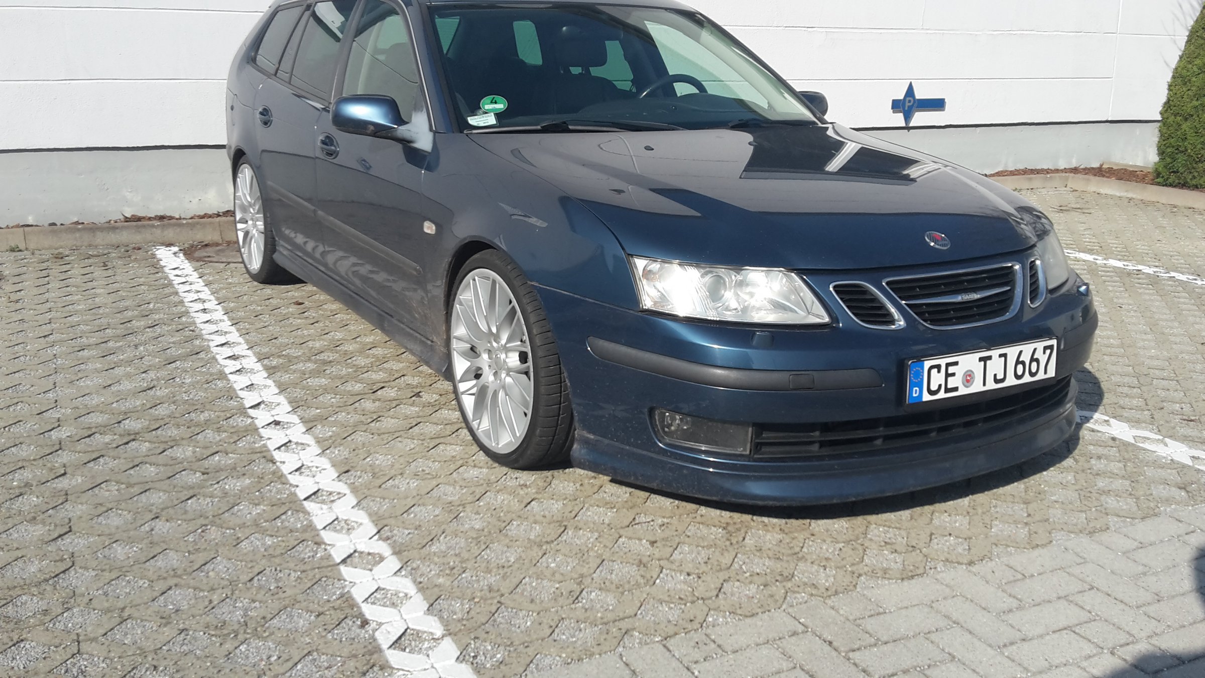

So. Heute konnte ich endlich die Sommerräder montieren.
Ich bin ziemlich zufrieden, hoffe nur dass sich die Federn noch etwas setzen.

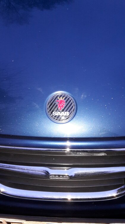

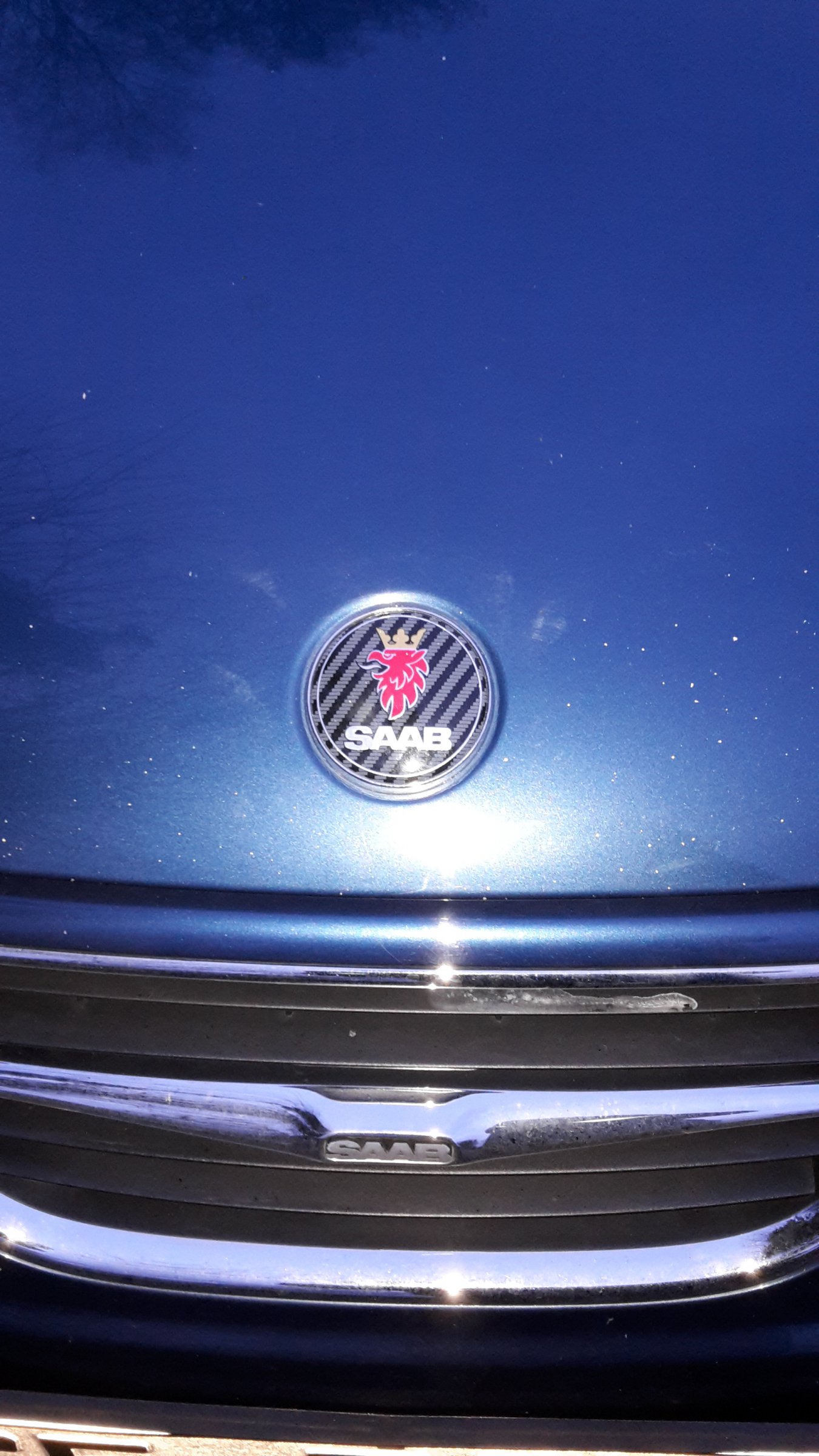

Ach ja. Hier meine neuen Logos. Wie versprochen endlich wieder lesbar
Wenn du an der Frontschürze hängst, hoffe ich für dich, dass sich die Federn nicht mehr so doll setzen. :biggrin:
In meiner alten Limousine hatte ich 35mm H&R Federn. War noch ordentlich fahrbar, aber aufgrund des üppigen Überhang war es manchmal schon recht haarig.
Bei dir sieht es doch ganz ordentlich aus.
Bearbeitet von hansetroll

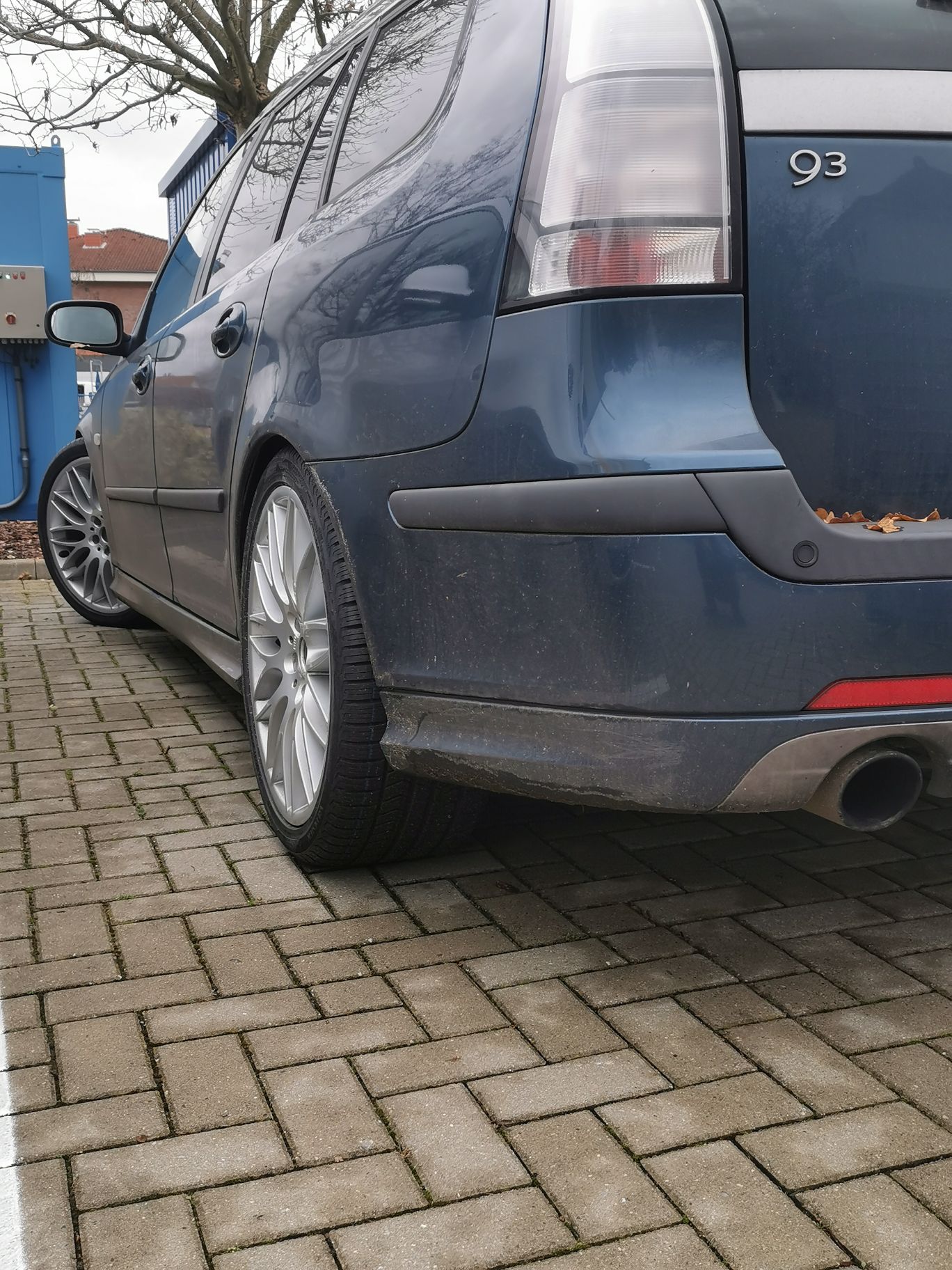

[ATTACH]159016[/ATTACH]
Er ist schon etwas tief vorn im Vergleich zum oberen Radhaus, vllt. werde ich Verbreiterungen ran machen und diese dann etwas nach unten ziehen, sollte er sich vorn nicht mehr setzen.
Hinten gefällt es mir sehr gut.

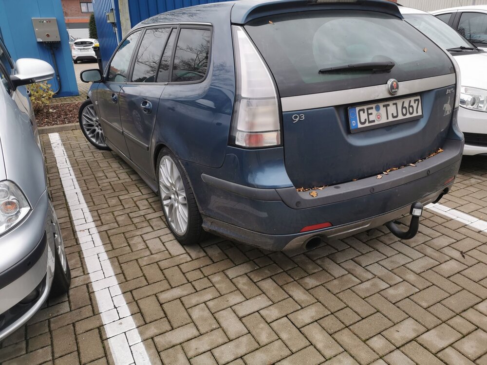

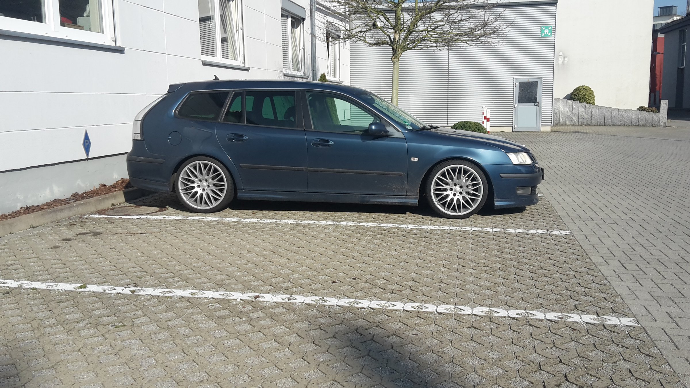

Bei diesem schönen Wetter sieht er gleich noch etwas besser aus
Das sieht gut aus……:top:……

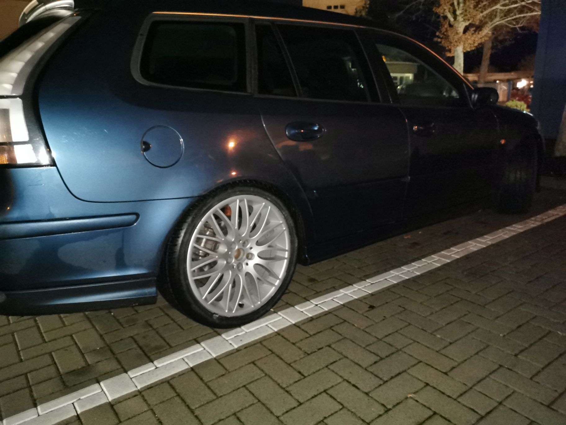

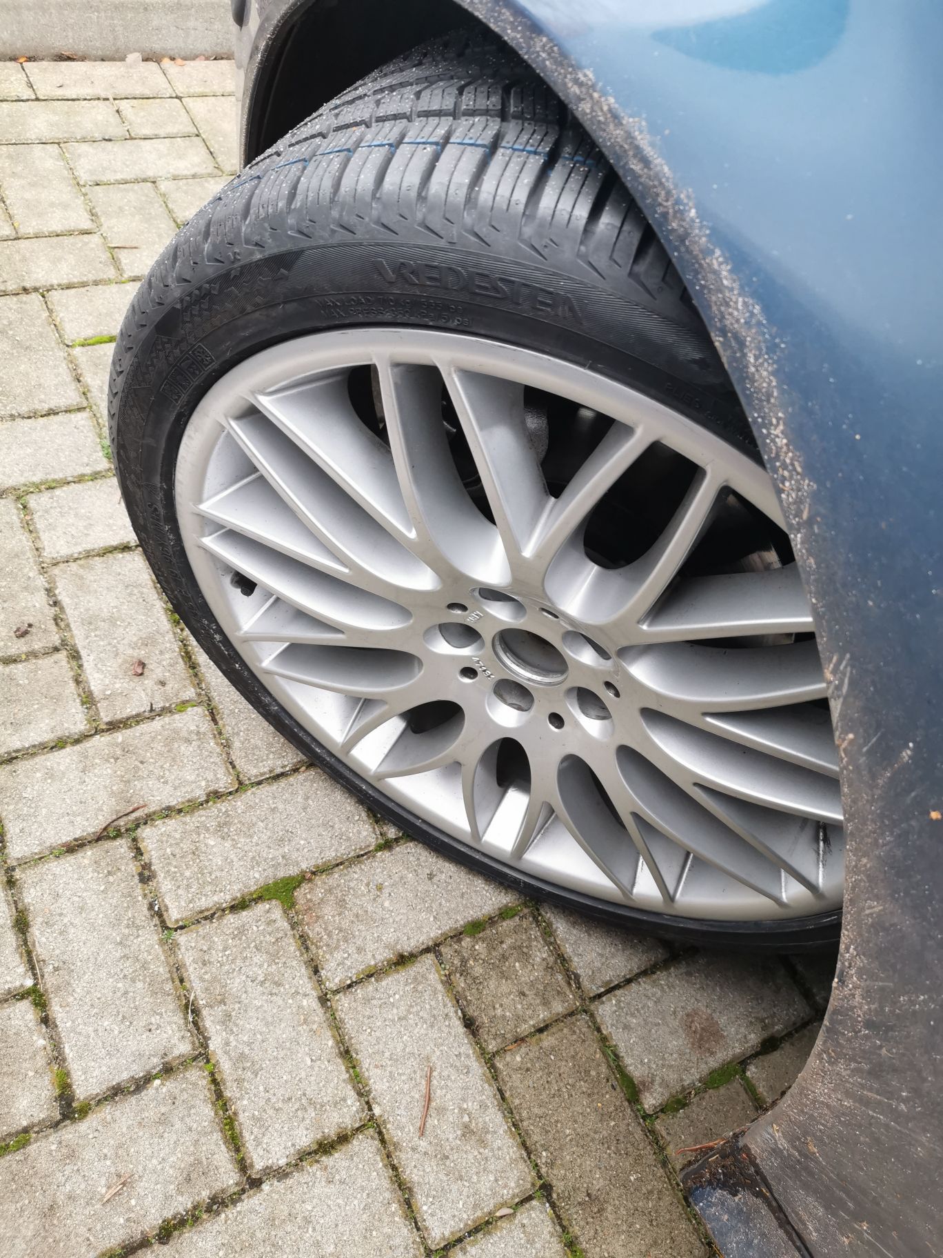

Es gibt neue Bilder.
Und das Fahren ist nochmal etwas direkter und ruhiger geworden im Vergleich zu den Pirelli Winterrädern.

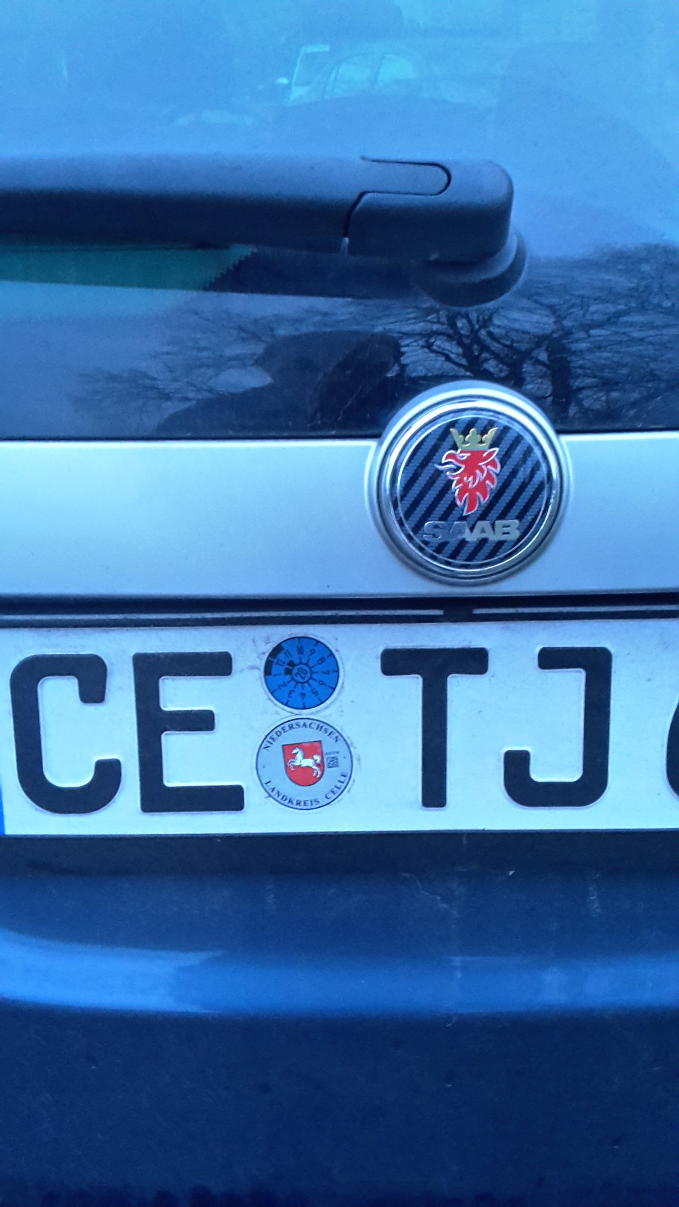

und wo sind die SAAB Kappen? :hello:
Zu Haus:redface:
Da sie eine Nummer kleiner sind als die originalen musste ich erst neue ordern.
Gut gesehen:ciao:
