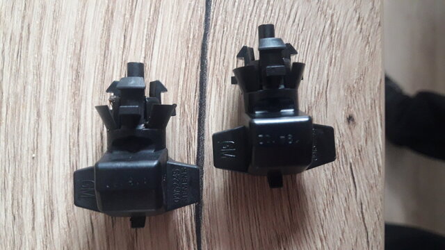

Ich habe auf Verdacht Anfang der Woche einen neuen Sensor bestellt, original GM. Bei 14 € schaue ich nicht im Zubehör nach, zumal ich mit Nachbau-Sensoren oft Ärger hatte.
Hiet der Vergleich, ab Werk war ein Siemens Sensor verbaut.
Im Keller waren es so 16 °C.
Neuteil 7,5 kOhm
Altteil etwas um 0,3 kOhm.
Wechsel ging mit einer Kombizange + Schlitzschraubenzieher, auf den Boden legen reicht, Kabellänge langt gerade so zum Abstecken & Aufstecken.
