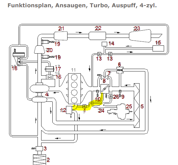

Das Ventil verhindert, dass Ladedruck von der DK das Kurbelgehäuse aufbläst und Öl durch jede erdenkliche Ritze presst...
...und in Richtung Drosselklappe soll Druck aus dem Kurbelgehäuse abgebaut werden, deswegen Flussrichtung zur DK. Funktion kann man relativ schnell testen, schmeckt gut:biggrin:
