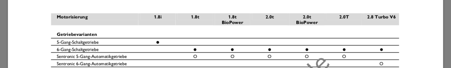

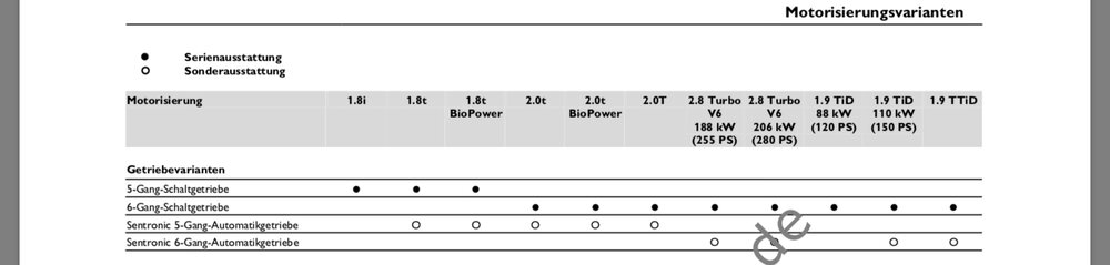

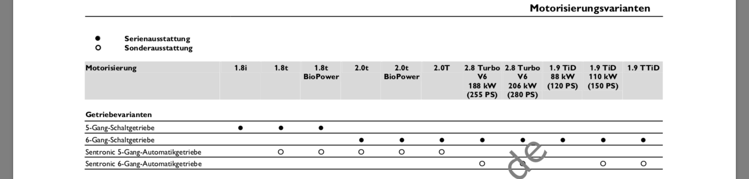

Im Modelljahr 08 war das 5-Ganggetriebe im 1.8t Biopower eingebaut. Im Modelljahr 2009 das 6-Ganggetriebe.
2008:
2009:
