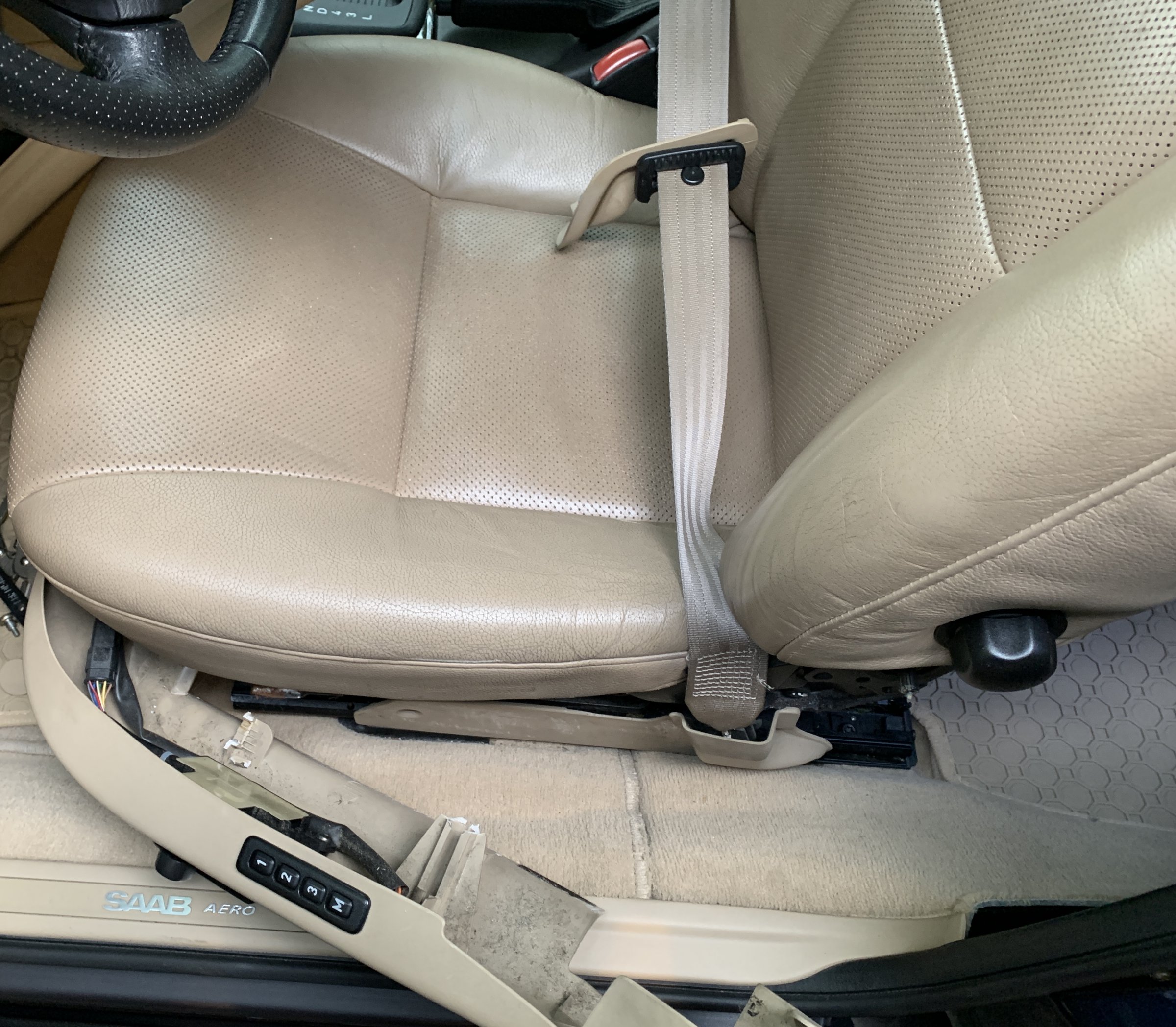

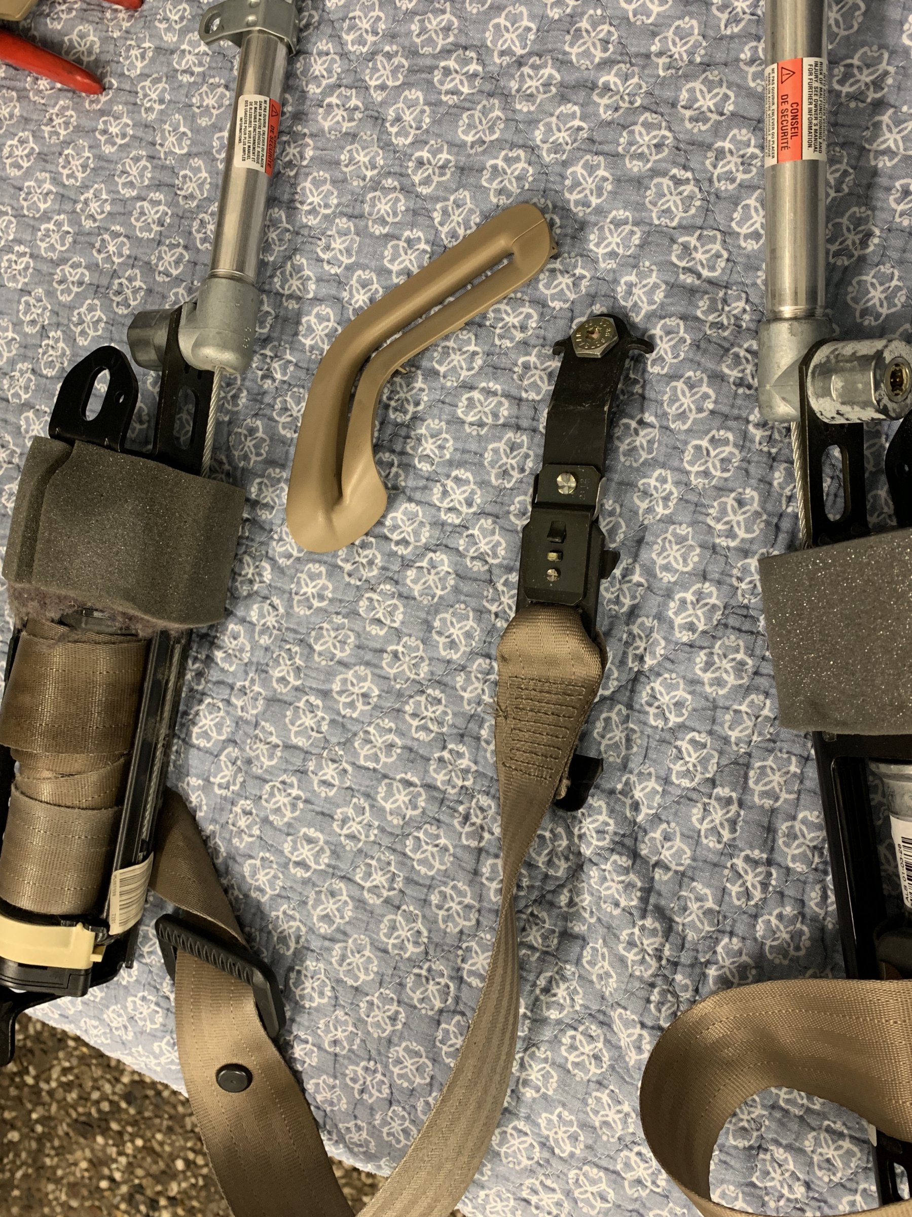

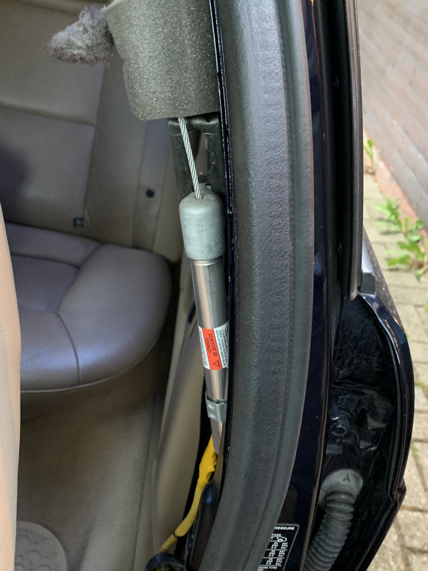

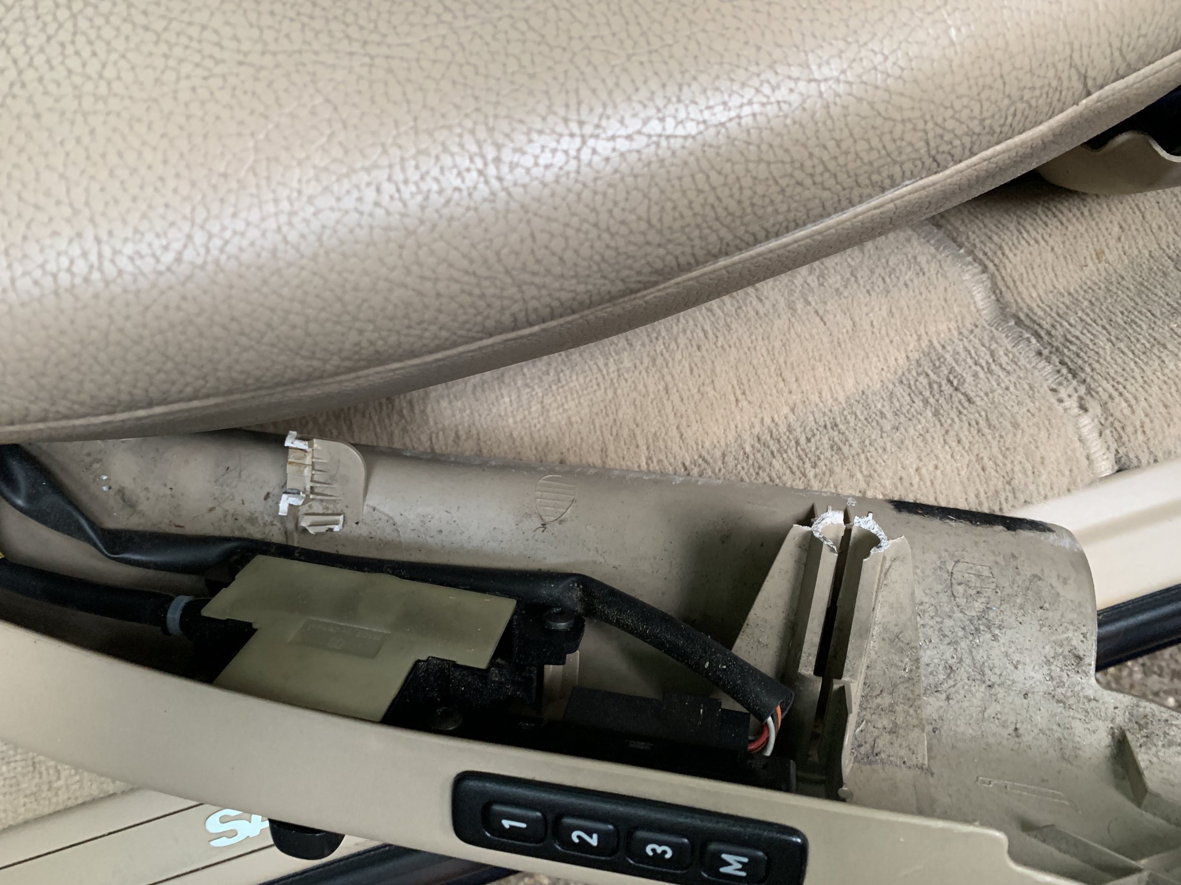

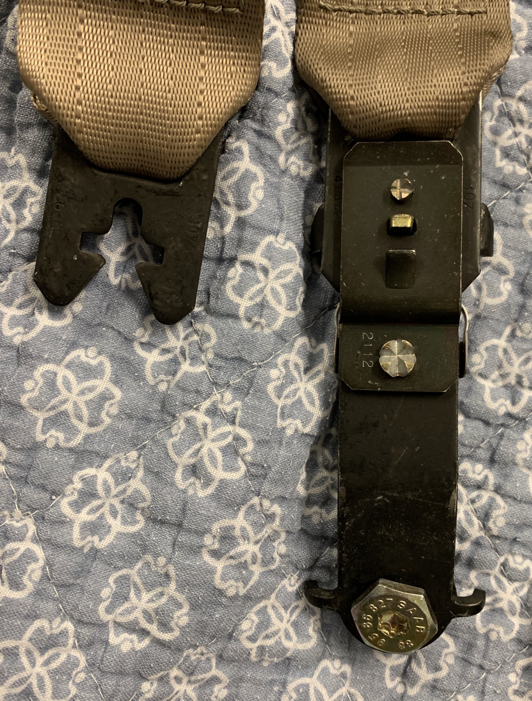

772C1E17-974E-4E70-ADAF-BD3363D9BB62.thumb.jpeg.67b2ac23518b786cdbc12311744bc0f4.jpeg Neue Gurte bekommen. Ich dachte, ich tausche die alten Dinger mal. Außerdem ist die Verstellkonsole des Fahrersitzes schief (angebrochen) ... ich musste also eh ran. Stromlos gemacht. Kontakte nach Batterietrennung verbunden. 20 min gewartet. Alles easy. ABER NUN - Kleines Problem : die neuen Gurte enden in einem Haken. Der ist scheinbar verblombt mit der Befestigungsöse. Kann man diese Metallplombem die eingeschlagen sind kaufen ?
Danke Euch, Hagman

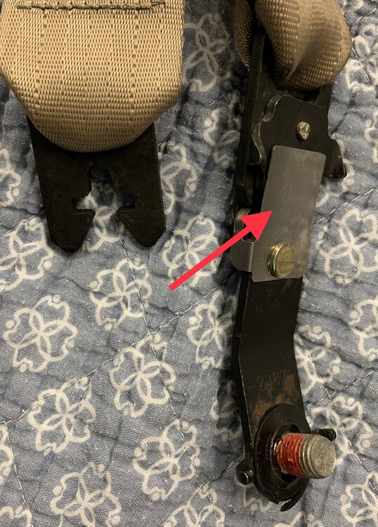

Das Ende vom Gurt ist in die Aufnahme am Sitzgestell nur eingeklinkt. Du musst die markierte Nase weit genug eindrücken, dann ist die Verriegelung gelöst und Du kannst den Gurt rausziehen.
Die ganze Vorrichtung ist für die Montage im Werk gedacht, der Sitz wird nach der Innenverkleidung montiert und das Ende vom Gurt in den Halter am Sitzgestell nur noch eingeklinkt. Fertig.
Bearbeitet von swedishelk

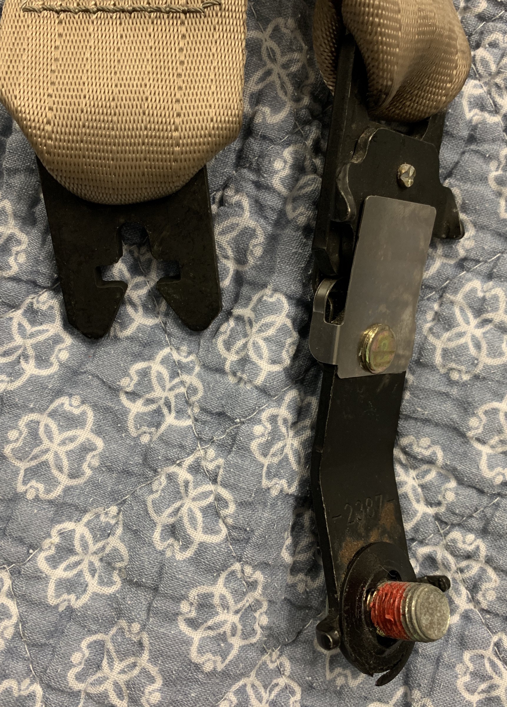

Hier noch das Federblech das die Verriegelung in Position hält:
Hab so ein System zwar noch nie gesehen, aber die „Plomben“ öffnen für den Gurttausch???
Kann man das Federblech auf der Rückseite etwas aufbiegen und damit entriegeln?
Das Ganze sieht doch ähnlich aus wie die Gurtzunge fürs Schloß.
(Nachtrag: zu langsam)
[ATTACH=full]162222[/ATTACH]

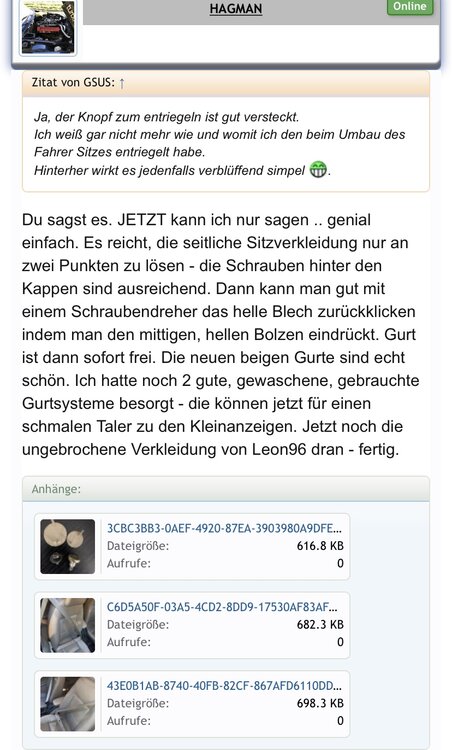

Danke !!! Heute Abend wird es fertig ! Mein Volvomeister-Kumpel hat es bestätigt ... einfach Ausklinken. Ich kam nicht drauf.

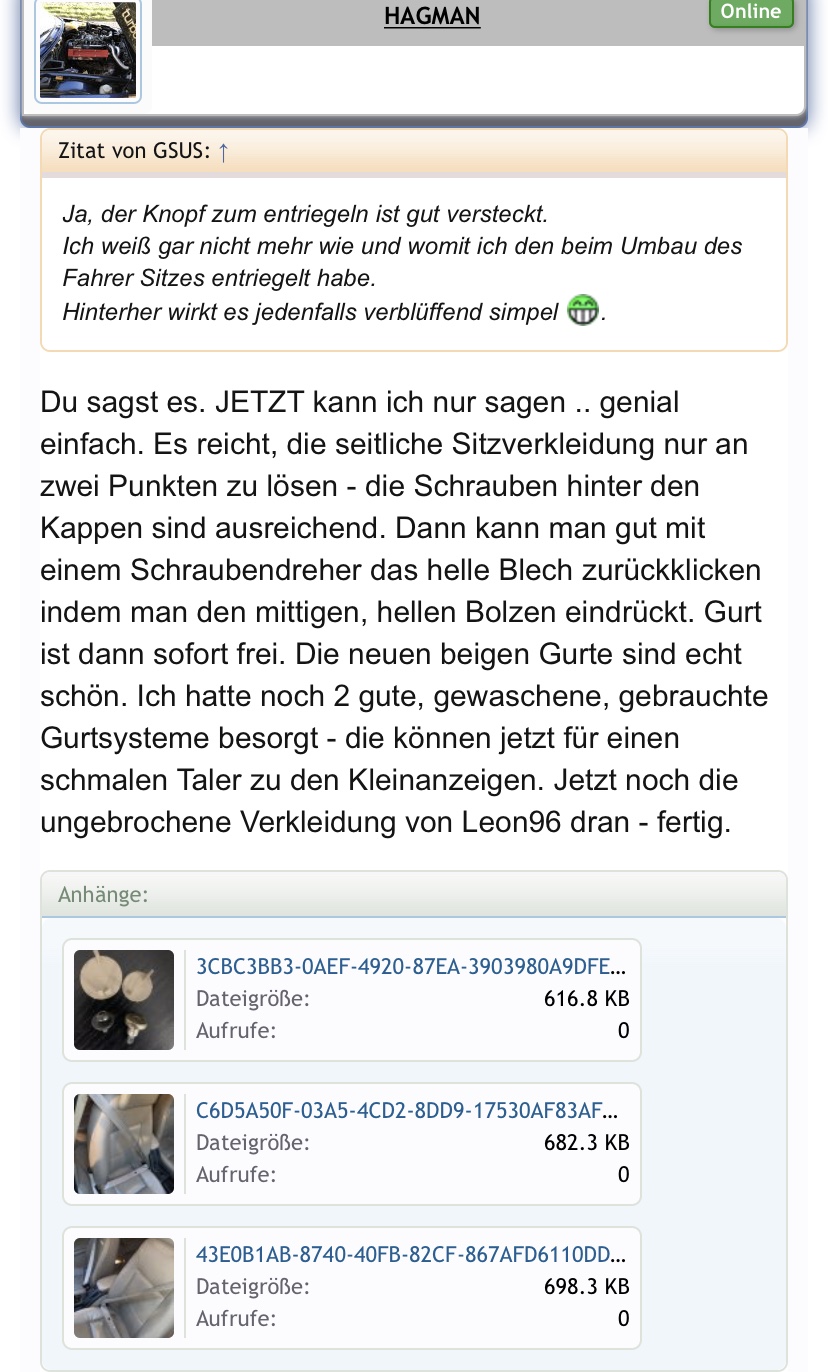

Es hat geklappt - danke für die Hinweise !!!!!. Siehe auch hier ...https://www.saab-cars.de/threads/9-5-aero-bj-2002.68225/page-15#post-1374143.

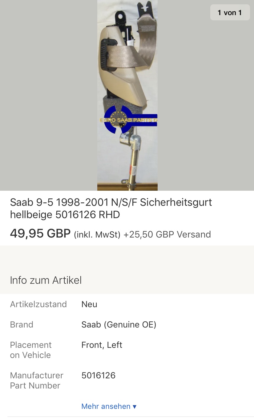

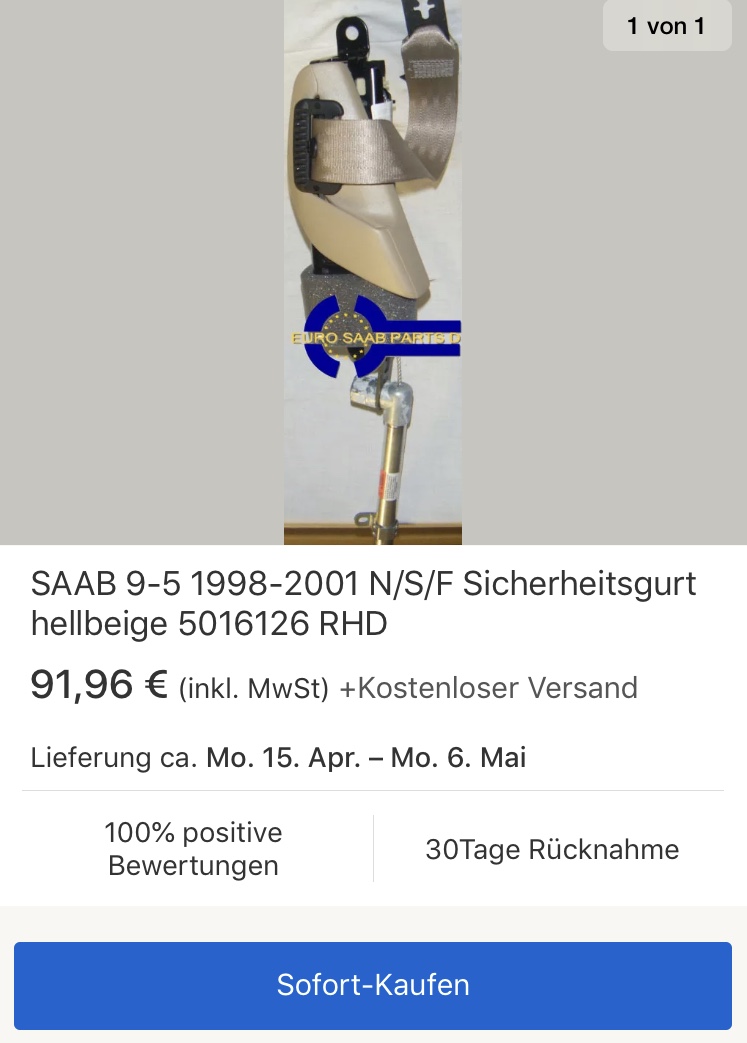

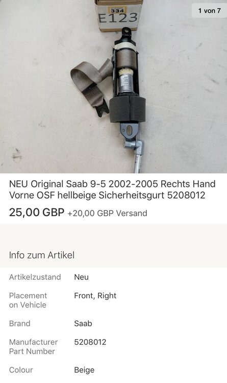

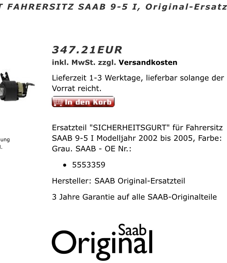

Anbei übrigens die Aktionen und Preise für die org. Neuteile im Saab-Karton. Der Gurt links 98-2001 passt problemlos - allerdings kann ich das beige Abdeckteil nicht gebrauchen. Weil es verschiedene Verkäufer waren - hohes Porto.
