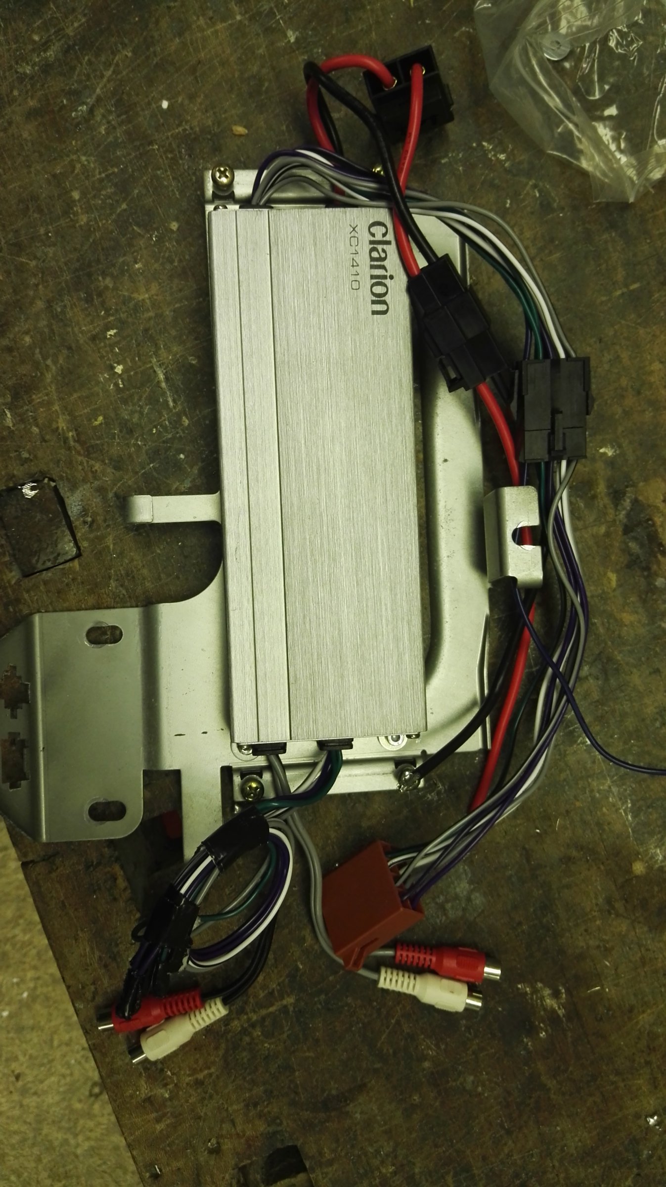

Crunch habe ich verbaut und hier beschrieben: https://www.saab-cars.de/threads/welche-lautsprechergroessen-passen-in-das-900-ii-cabrio.30970/#post-711589
An den originalen Platz habe ich einen Verstärker von Blaupunkt eingebaut und LS vom 9-5I in den Türen nachgerüstet: www.saab-cars.de/attachments/tuer-ls-und-verstaerker-nachruestung-am-900ii-1996-20140711194513-pdf.78116/
Ob es im Handel den Verstärker noch gibt, weiß ich nicht, hab nur auf die Schnelle gesehen, dass ein neuer gerade bei kleinanzeigen angeboten wird: https://www.ebay-kleinanzeigen.de/s-anzeige/blaupunkt-endstufe-tha-275-pnp/1086362825-172-4900
Ich bin jedenfalls mit der Lösung nach wie vor sehr zufrieden!

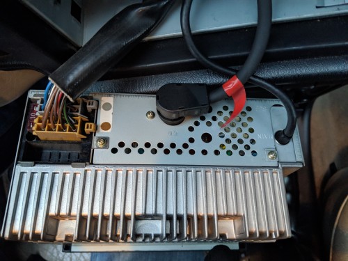

Bei mit ist das Standard Radio von Saab l Clarion verbaut. Da werd ich mal beim Saab Schrauber vorbeifahren und mir das mit dem Werkzeug lösen lassen.
Ich dachte du hättest auch das AS2 System gehabt.
Wenn es klemmt hilft es bei manchen Wagen das SID darüber raus zu ziehen und von oben nachzuhelfen. Kommt drauf an, was leichter raus geht, mal so mal so.

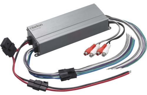

CLARIONXC1410.jpg.055fcd06642e65d7fe2222172adcc23e.jpg Halter_Clarion_Amp.thumb.jpg.a4b6f44b7ebc5053f4a4960c3e4c193f.jpg Hallo, ich habe mir fürs Cabrio folgendes gebaut. Einen Clarion XC1410 4-Kanal Class D Verstärker auf das orig Saab Halteblech geschraubt und die Anschlüsse auf den orig Kabelbaum adaptiert. Das Ganze dann an der originalen Position verschraubt. Weil der Clarion Amp relativ wenig Strom braucht funktioniert das mit Stromanschlüssen des Saab Amps.

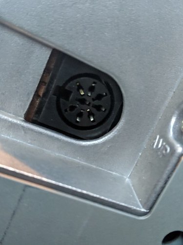

Ich hab ja das normale Saab / Clarion Radio. Das hat aber keinen Chinch Ausgang, nur den DIN Stecker.
Gibt es eine Anleitung, oder einen Plan auf dem die Pin belegung aufgelistet ist?

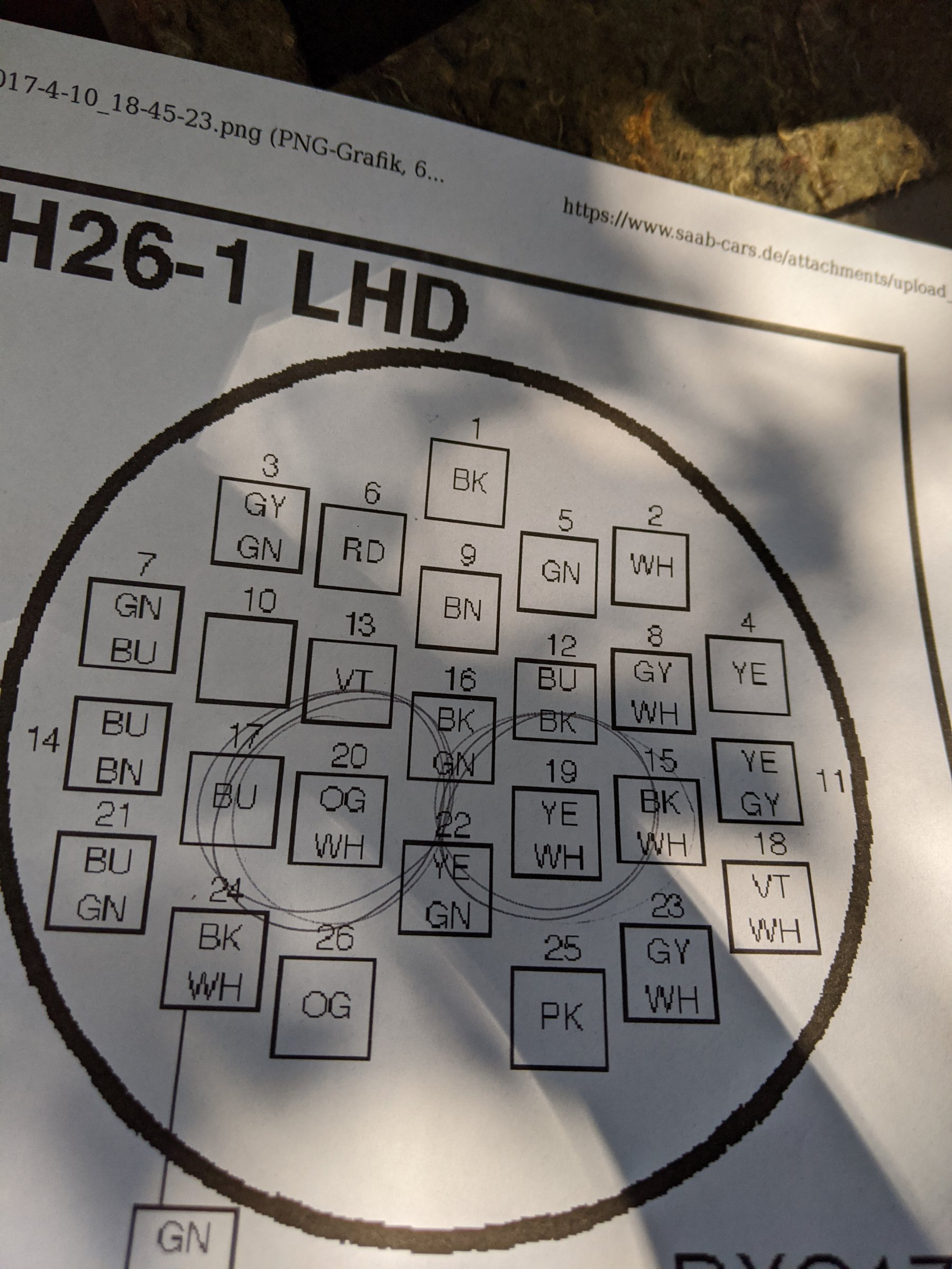

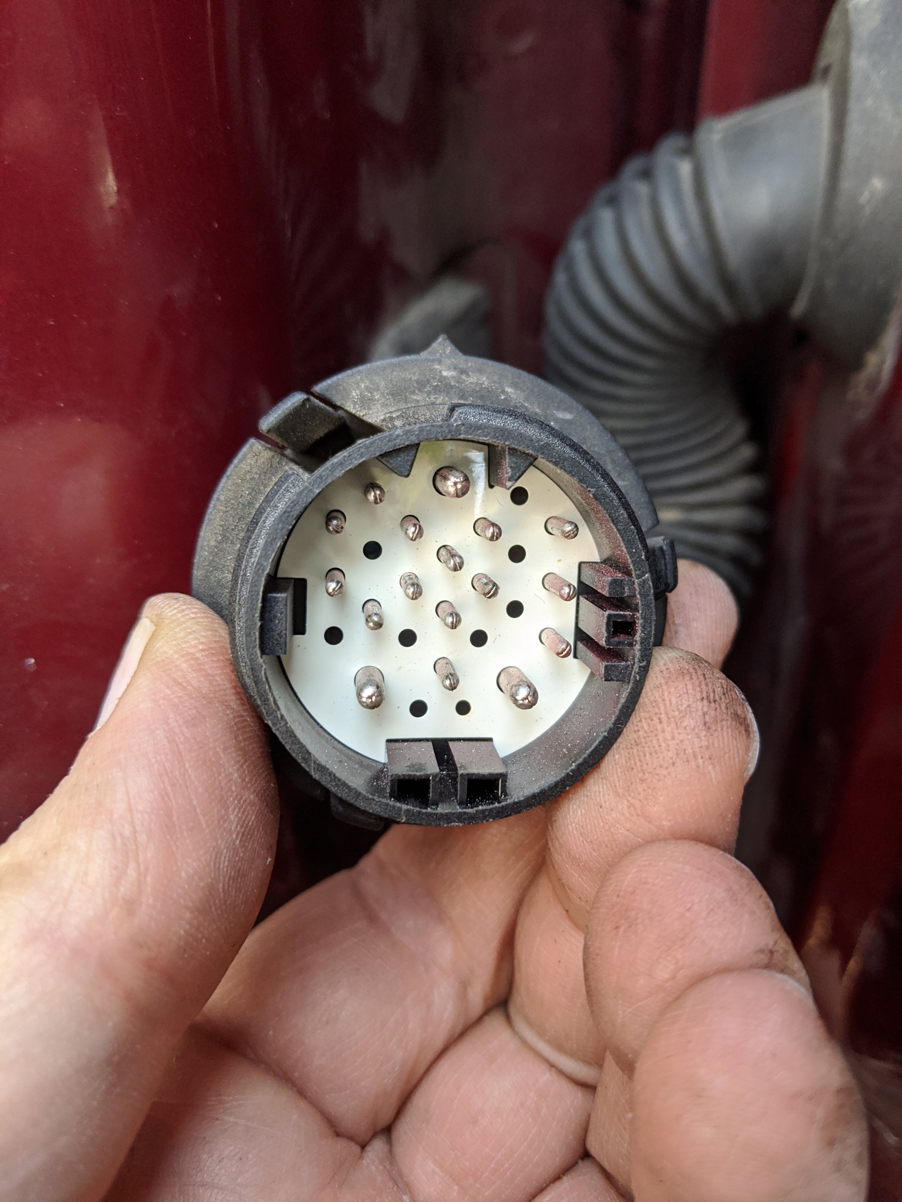

Ich habe heute die Türverkleidung abgebaut und die Kabel für die zusätzlichen Boxen in der Tür sind wirklich nicht vorhanden. Nun würde ich die gerne nachrüsten.
Hat jemand Ahnung woher ich die Kontakte im Stecker bekomme? (siehe Bild)
Es fehlen hier sichtlich Kontakt 19 und 20.
Braucht man zum krimpen Spezialwerkzeug?

Ich hab nen Schlachter mit passenden türkabelbaum wenn das hilft
