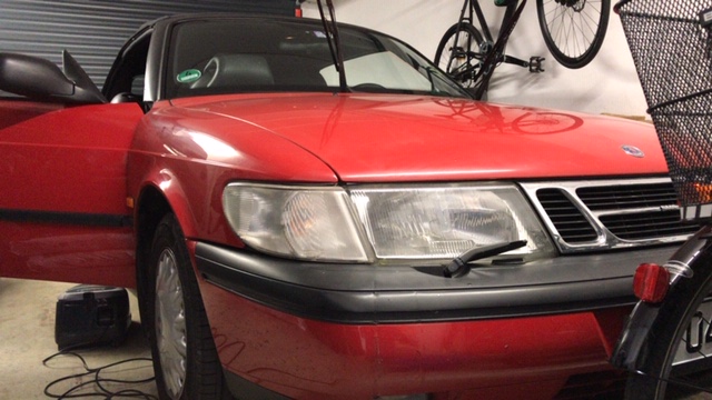

Ich musste die Notentriegelung ziehen, da ich sonst von M hätte offen nach H fahren müssen. Das Dach ging auf, dann schien aber der Algorithmus bzw. die Abfolge der Schritte zum Schließen nicht zu stimmen. Der Verdeckdeckel blieb oben stehen und das Fenster plus hintere Spriegel fuhren runter. Auch mit vielem Probieren und Drücken am Dach ging nichts mehr.

Komplette Abfolge: Motor läuft, Dach elektrisch geöffnet, Dach versucht elektrisch zu schliessen, Dach fährt vor, Scheibe fährt hoch, Scheibe fährt runter, Deckel bleibt oben.

Das Problem hatten wir hier schon mal - aus dem Stegreif weiß ich aber nicht mehr, ob es nur eine Fehlprogrammierung oder ein defekter Mikroschalter war...
