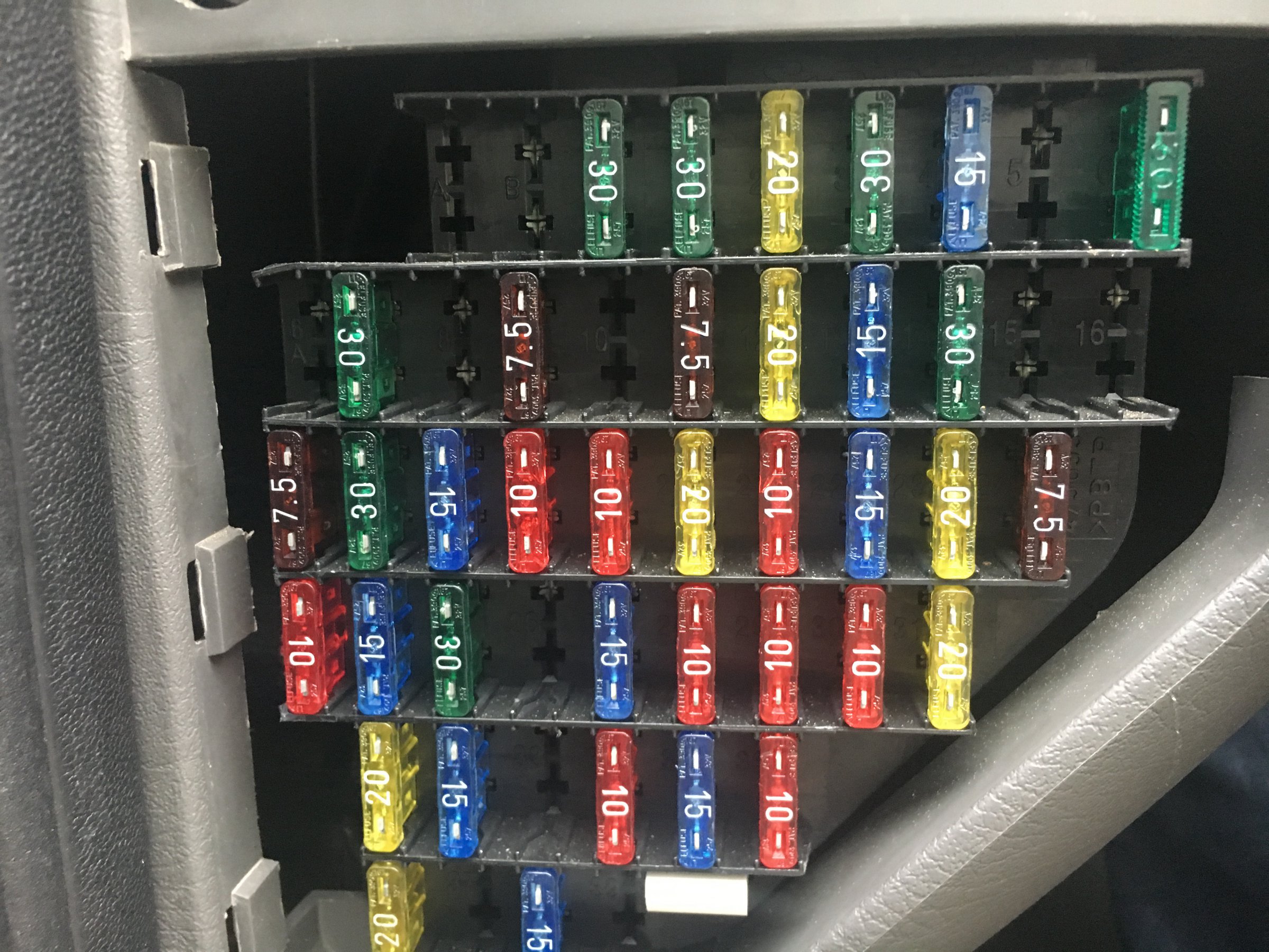

Mach mal ein Bild von Deinem Stecker unter Deinem Sitz und von dem, dessen Sitze Du im Auge hast ...... PlugnPlay wird es vermutlich nicht sein.... sollten die Anschlußstecker passen (analog Steckverbinder H29-1 unter den Vordersitzen der 9-3 u. 9-5 Modelle) musst Du vermutlich die Plus- u. Masseleitung "nachziehen", also neu verlegen. Du kannst mal prüfen, ob in Deinem Sicherungskasten einer oder beide der PINS in der entsprechenden
Sicherung schon belegt sind. Daran erkennt man, wie weit eine Vorüstung des Kabelbaumes vorhanden ist.....

Beim 9-3-1 muss nur ein zusätzliches Pluskabel vom Sicherungskasten gneu gezogen werden. Also pro Sitz eins. Masse nicht
und zwar vom unteren Pin der No 16, siehe live Bild im Anhang von meinem 9-3 Coupe MY99.....
Die SItze sollen in einen 93 kommen, muss ich den unteren PIN des Sicherungskasten 16 mit Plus belegen ?
Muss man 2 aml Plus ziehen, für den Beufahrersitz auch und wo bekomme ich genau die Masse ?
Schau doch mal in den Sicherungskasten und die Belegung für die Sitze ...... also welche Sicherung für welchen Sitz die elt. Verstellung absichert und DANN wenn Du konkrete Hilfe haben möchtest, dann mach das was man Dir vorschlägt -siehe mein vorletzten Post- dann kann man Dir auch helfen..... so bleibt das vage
Wie GrünHirsch geschrieben hat, in dem Sicherungskasten im Armaturenbrett gibt es 2 Steckplätze für die elektrischen Sitze. Einen für den Fahrersitz und einen für den Beifahrersitz. Vom Sicherungskasten musst dann jeweils ein Kabel zu jedem Sitz legen. Ich habe 2,5 qmm genommen. Ein zusätzlicher Masseanschluss ist nicht nötig.

Ist es sicher das nur jeweils eine Plusleitung vom Sicherungskasten ( Belegung Nr 5 und Nr 16 ) gezogen wird zu den Sitzen ?

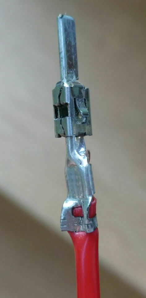

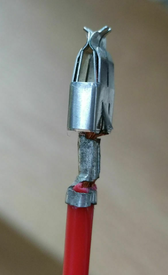

Man rüstet einfach einen Anschluss im Stecker nach. Die Belegung findet man im WIS.
Bei mir war die Leitung vom Dauerplus zwar vorhanden, aber nur ab dem Stecker unter dem Beifahrerfußraum. Ich habe dann ein Kabel (ca. 50cm) vom Sicherungskasten zum Stecker gelegt. Besser gesagt zwei Kabel, Fahrer- und Beifahrersitz sind getrennt abgesichert. Wo steht im Stromlaufplan (WIS).
Der Pin geht in den Stecker
.xxxpin1.thumb.jpg.926dc61c2cac65a8aba7df01d847da50.jpg xxxpin2.thumb.jpg.e2a7d189ccf5d9c60ea3a9b2ef549c27.jpg
