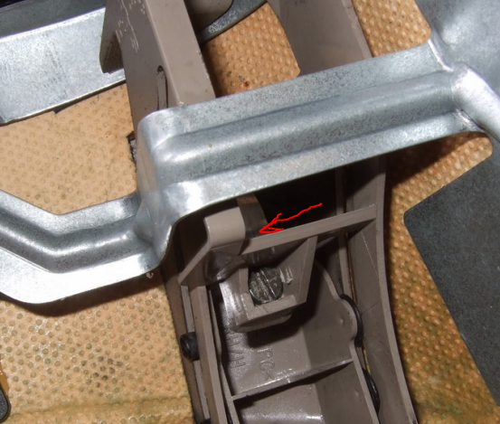

Die Rollfeder von der nicht mehr schließenden Schiebeluke? :redface:
Bei mir klappert da das Fenster
Patapaya: Die Rollfeder von der nicht mehr schließenden Schiebeluke? :redface:.....
Hast Du dazu einen nähere Beschreibung? Bei mir schieben diese kleinen "Schiebeluken" nicht mehr automatisch zu, nur noch per Hand.
Auch im EPC habe ich dazu noch nichts gefunden.....
Diese Feder kann man mit einer kleinen Schraube befestigen, dann passiert das nicht mehr, da gab es auch mal einen Thread zu, habe ich damals an meinem Cabrio auch so gemacht……
