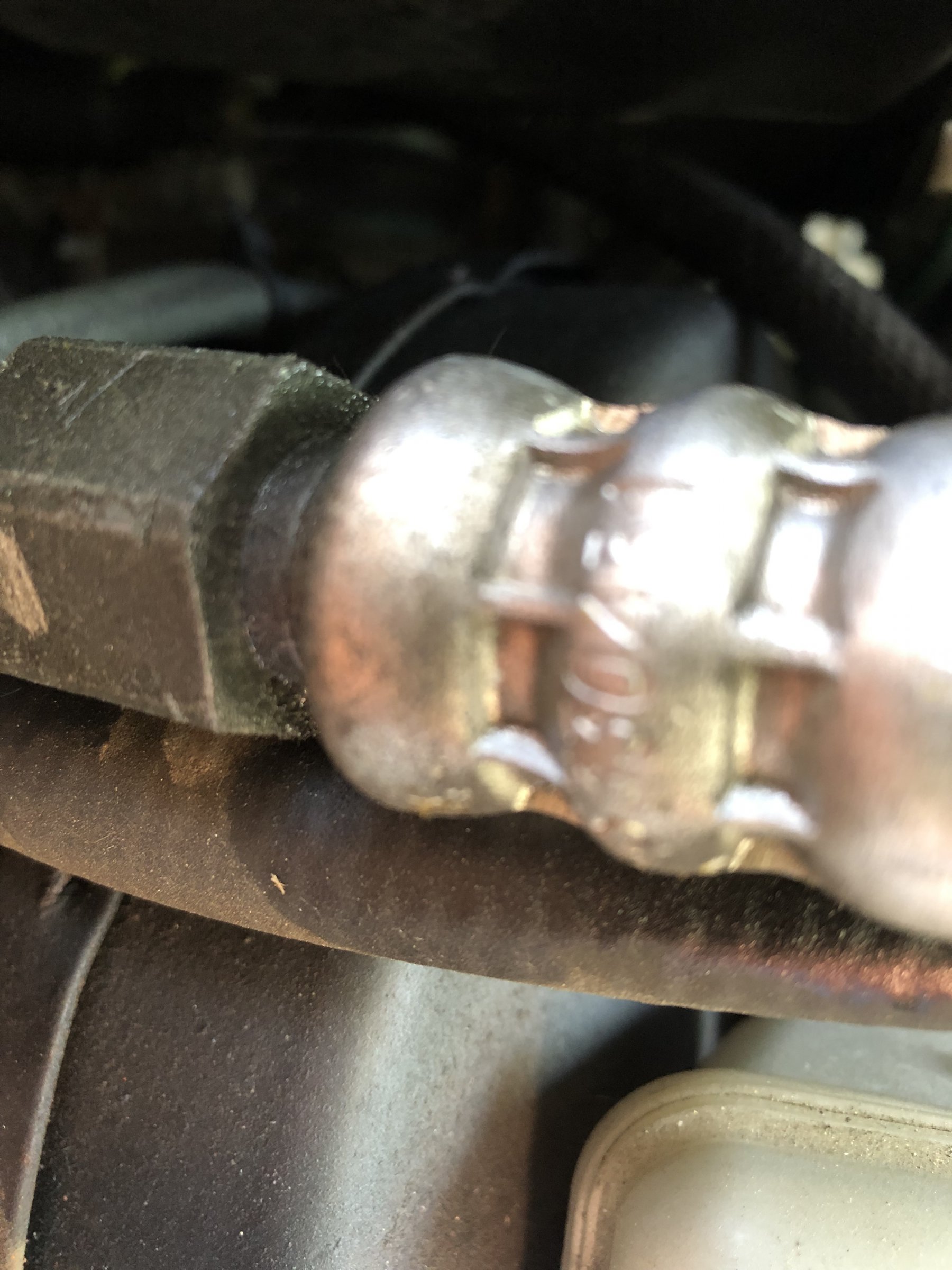

Hallo , ich stelle mich kurz vor. Olaf 44 Jahre , Besitzer eines 9-3 Cabriolet Bj 2000 , seit 3 Jahren. War schon immer ein Wunschauto. Mein Problem ist ein undichter Druckschlauch für den ich keine Ersatzteinbezeichnung finden kann. Vielleicht könnt ihr mir mit euren Erfahrungen weiter helfen und ich kann dann bald möglichst mit dem Auto bei diesem herrlichen Wetter weiter cruisen. Danke für eure Antworten. Olaf

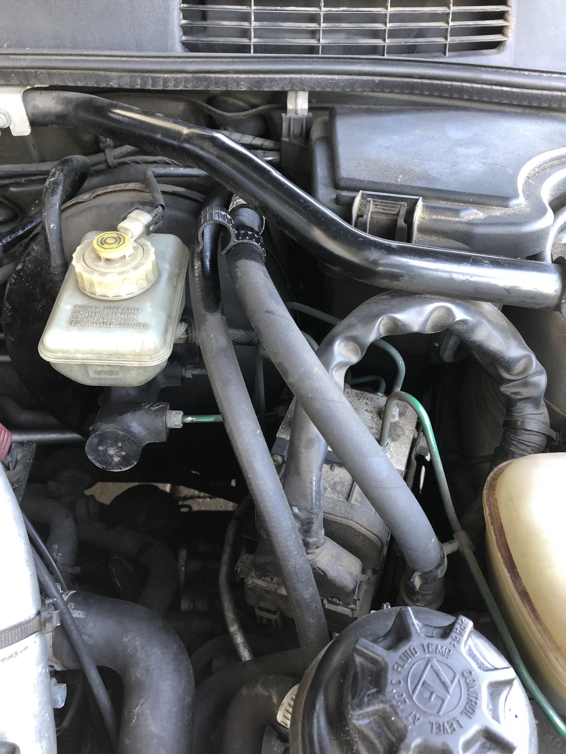

Welcher der beiden Schläuche ist denn der undichte - auf dem Foto sind beide ölig, ohne dass ich erkennen kann, von welchem es kommt?
Der dickere, von oben gesehen der rechte, es steht 10 mm drauf
Auch den dünneren Rücklaufschlauch genau prüfen - bis zum Anschluss am Lenkgetriebe. Die Dinger sind nur begrenzt haltbar.
