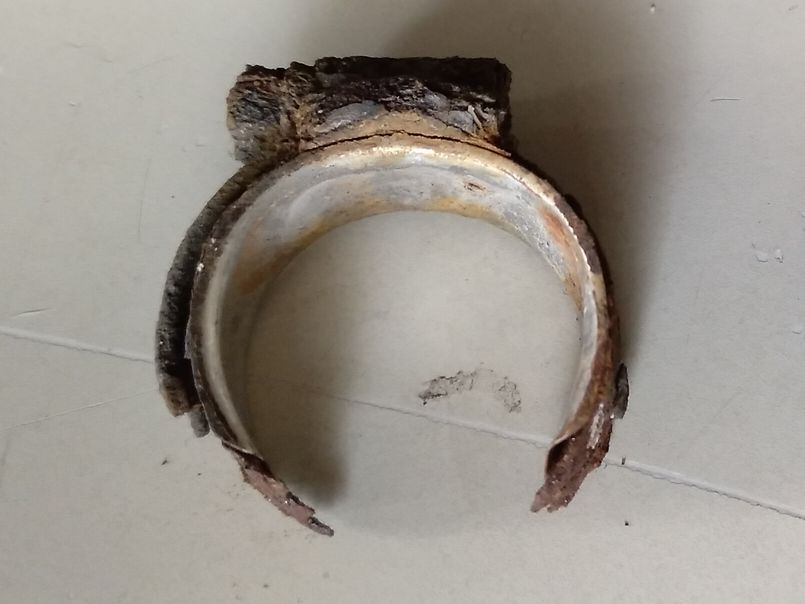

es steht mal wieder eine HU an, also mal drunter geschaut. OK, Auspuff ist die Schelle vor dem Endtopf in zwei Teile zerfallen, das kennt man ja schon. Blick schweift weiter, die Schellen an den Tankleitungen sehen doch noch ganz gut aus:

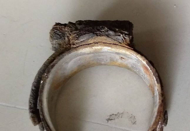

Ja wenn, ja wenn die nicht ein wenig lose sitzen würden. Aua.
Von unten sah das noch OK aus, oben fehlte regelrecht ein Stück.
Nun möchte ich gerne wieder solche Schellen dran machen. Und auch für andere Zwecken hätte ich gerne diese Type mit der Schutzeinlage. Nur wonach muss man da suchen? Die Saab Teilenummer hilft nicht, das ergibt eine normale Schlauchschelle. Ich finde sowas immer nur als Ohrschelle oder mit Spannschraube durch zwei Bolzen.

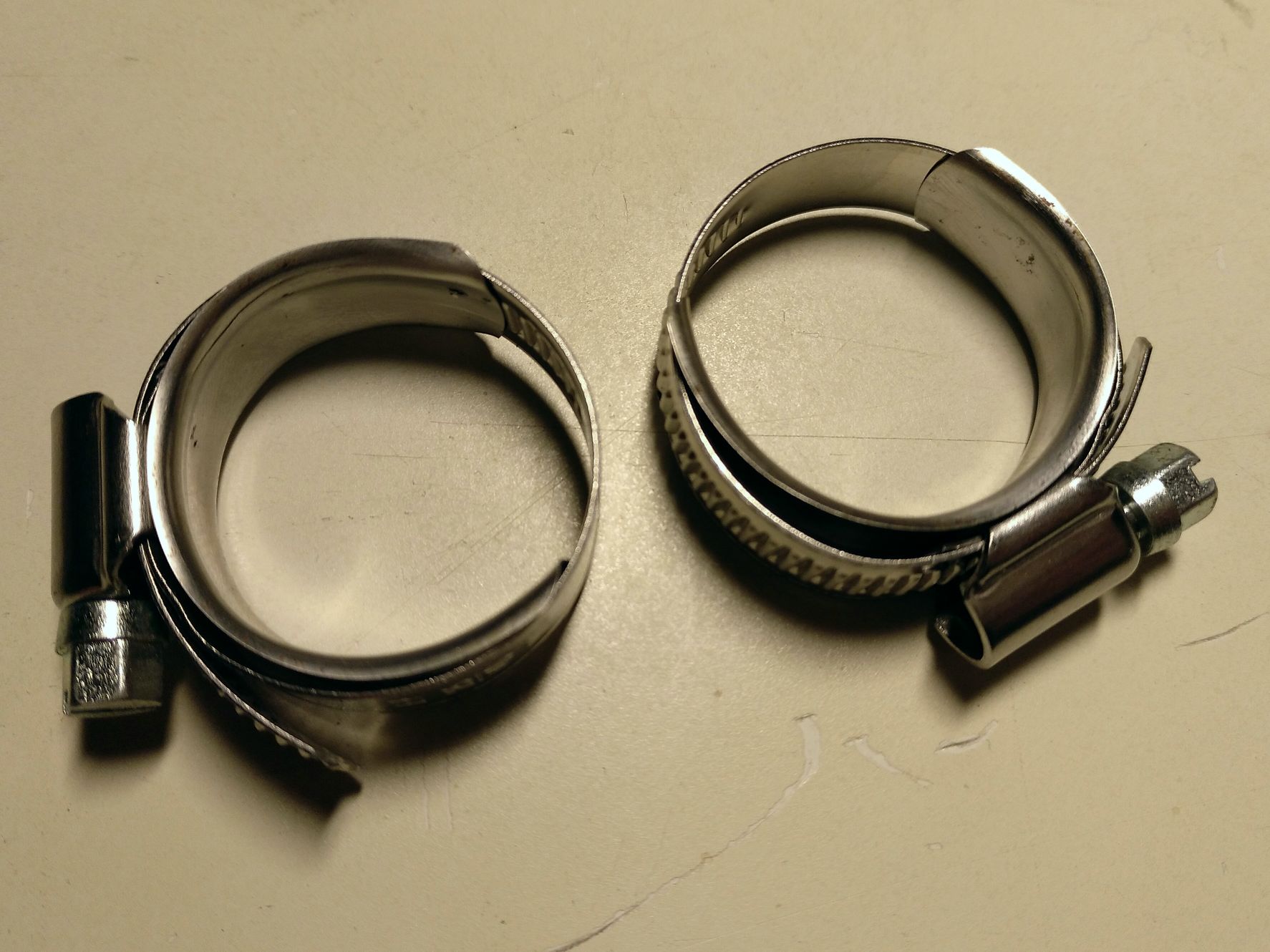

Hm. kleines Update.
Alter Einleger, neue W5 Schellen. 12mm, 25-40mm.
Das sollte zumindest nicht mehr rosten. Aber da hat Saab ja noch andere Stellen für vorgehalten. Löst nur meine Frage leider nur hierfür. Nun ja. Eins nach dem anderen.
