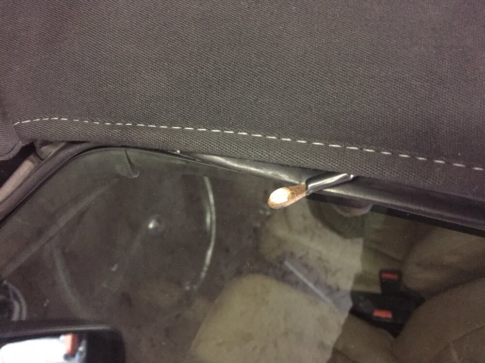

Bei meinem CV hab ich (zufällig) ein loses Stahlkabel entdeckt, das unterhalb der waagerecht verlaufenden Dach-Stoffleiste verläuft und vorne eigentlich angenietet gehört; auf der gegenüber liegenden Beifarerseite ist es intakt.
Mögliches Problem: es lässt sich die letzten 1,5 cm nicht mehr bis zur Anschlussstelle ziehen, ohne dass ich befürchten muss, es auszureißen.

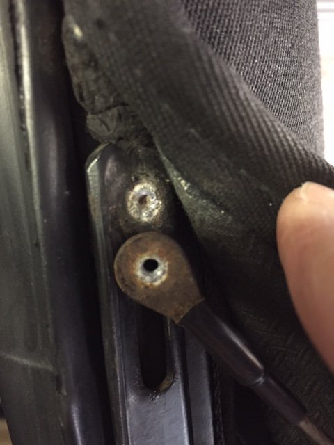

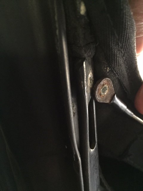

Mit einer ausgeborgten Nietzange bewaffnet wollte ich die Sache gestern endlich angehen, hab mir das aber einfacher vorgestellt; die Öse des Drahtendes gehört mit einer fix montierten Leiste vernietet, die allerdings an ihrer Rückseite höchstens 3 mm Luft hat. Wird das genügen?

Hallo HiLo1,
hier die Fotos, ich hoffe mein Problem ist zu erkennenIMG_4868.JPG.ea03c41194ff55f925eaa5c52c78c9f2.JPGIMG_4866.JPG.60ede4e1d319554a8079fe1d2a4f3bb7.JPG
Mir ist klar, dass ich die beiden ursprünglichen Löcher erst ausbohren muss...
Hab das gleiche Problem. Ausbohren ist ja einfach. Zugängigkeit ist genügend vorhanden. Muss halt mit ner kurzen Nieten funktionieren.
Ja. Habs gerade gemacht. Hat weniger als 10 Minuten gedauert.
- Verdeck fast ganz auf, wegen Zugängigkeit Akkubohrer und etwas abgestützt, weil das Verdeck sonst weiter öffnet.
- Niet mit 4er oder 5er Bohrer ausgebohrt
- den losen Rest mit dünnem Flachschraubenzieher rausgepopelt
- neuen Niet mit Schaftdurchmesser 4mm und 6,3mm Schaftlänge eingezogen.
Fertig :top:
