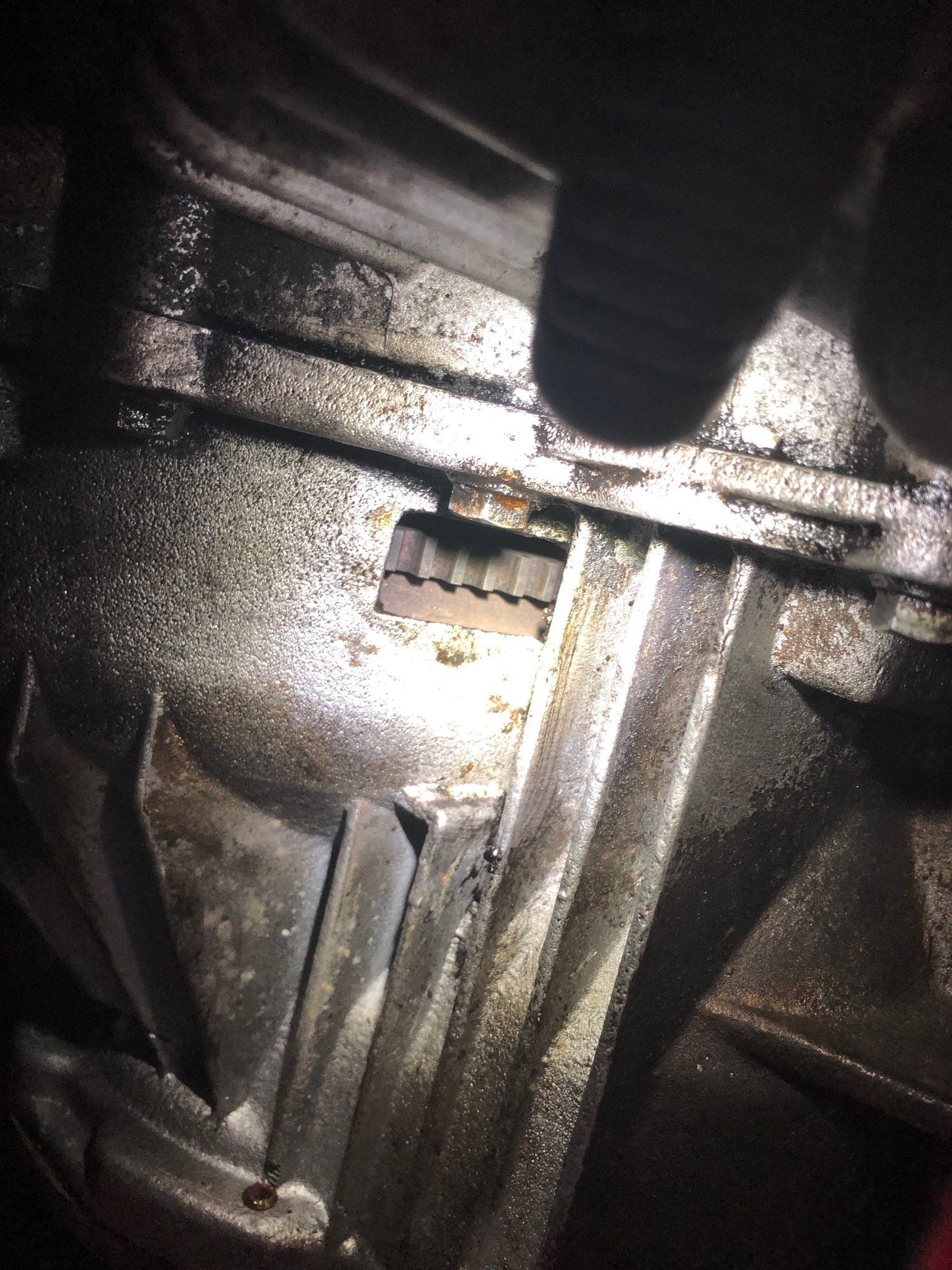

Es kleckerte nach längeren Fahrten, jetzt wo das Auto steht ist nix. Ich habe Ölaustritt mit klaren Tropfen unten am Getriebe / Kupplung gefunden, wo ich durch einen Schlitz auf die Schwungmasse sehen kann, siehe Foto.
Ist das nach eurer Vermutung tatsächlich der Wellensimmering hinter der Kupplung, oder kommt einen andere Quelle in Frage?
Und wenn der das ist, habt ihr eine Bezugsquelle für mich? Ist für einen 1976 99er mit dem B20 Motor.
Vielen Dank!!!
Wenn es ziemlich sicher Getriebeöl ist, wird es nicht der Wellendichtring hinter der Kupplung(Schwungscheibe) sein. Dieser dichtet den Motor ab. Ich gehe davon aus dass Du im 76er schon den zentralen Kupplungsnehmerzylinder hast, also den wo die Hydraulik mit zwischen Getriebeprimärantrieb und Motor sitzt. Da sitzt ein kleiner Wellendichtring im Primärgehäuse, oder der Kupplungsgeber ist undicht geworden weil er vielleicht verkantet wurde, oder duch die neue Kupplung an einem anderen Punkt auf der Hülse arbeitet und sich da über die Jahre ein Grat gebildet hat. Wie auch mmer, alles die gleiche Sch...., die Kupplung muss nochmal raus.

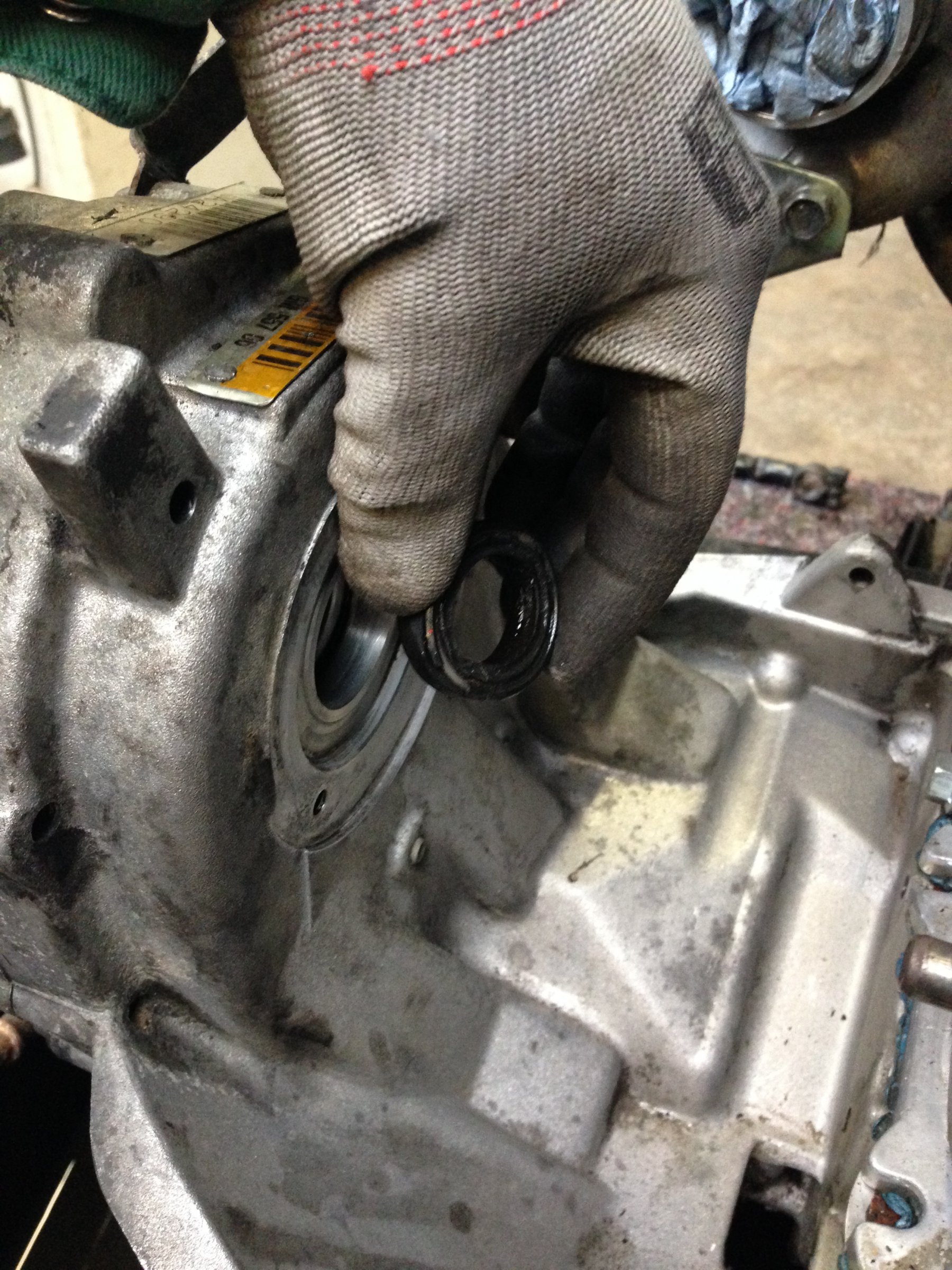

Jep, der Simmering der Primärwelle wird gerne vergessen beim Kupplungstausch...:rolleyes:IMG_4403.thumb.JPG.6bd50d78d6b0afe6637d2f0c2f4b8cfe.JPG

Simmering 21x35x10. gibts aber bei den üblichen Lieferanten.
Den Nehmer unbedingt mit dem Original-Dichtsatz bestücken Saab #8781072
Den "Rest" kannst Du weiterverwenden.
