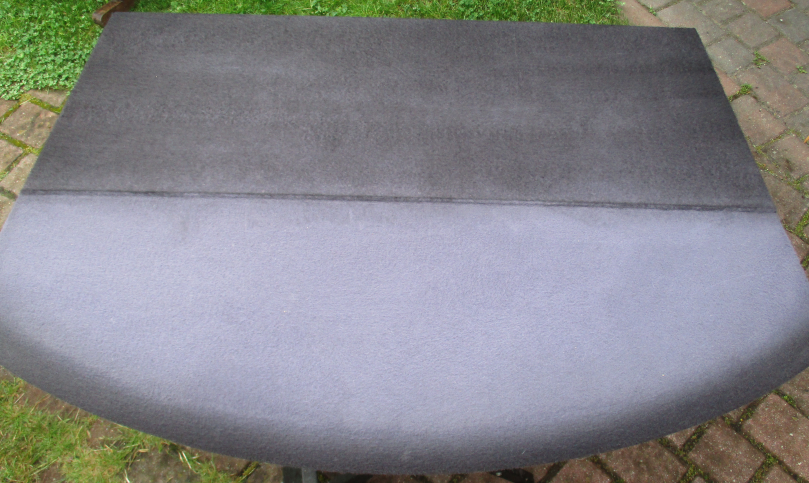

Weil die Abdeckung bei meinem schwarzen 9k eigentlich schon hellblau war und mich schon irgendwie störte und ich bei Matthies gerade über dieses Teppich-Farbspray gestolpert war, hab ich gedacht, für 11 € kann ich es ja mal versuchen...
Hier auf der Hälfte die erste Schicht - wie empfohlen mit einer nicht zu harten Bürste nach jeder Sprühschicht die Fasern aufbürsten...upload_2019-6-7_12-14-43.png.17b3bd3a60976010e7e290c92edf2ab8.png

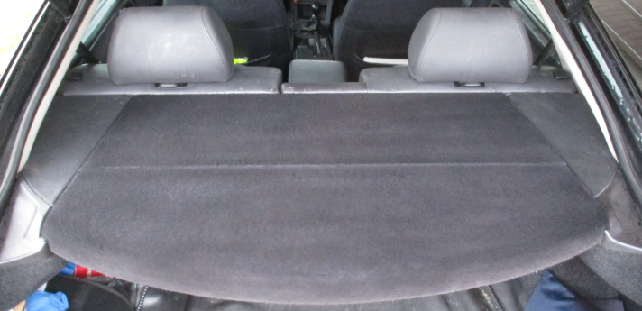

...und das fertige Ergebnis überzeugt mich:
(in der Realität weniger scheckig, das erscheint auf dem Foto durch die gebürstete Oberfläche so).
Wers nicht ganz so dunkel mag, der nimmt anthrazit und nicht schwarz - schade, dass es keine anderen Farben gibt (an der Stelle frage ich mich allerdings, ob das nicht auch mit ganz normalem Acryl-Lack aus dem Baumarkt gehen müsste...).
Ähm, wie fühlt sich das denn jetzt an? Ich würde mit Acryl-Lack erwarten, dass das verklebt und dann das Feeling vom Scheuerschwamm hat :ahhhhh:
Nein, überhaupt nicht.
Möglicherweise ja aber doch, wenn man einfachen Acryllack vom Baumarkt nimmt? Keine Ahnung, ob das schon mal jemand probiert hat...?
das geht auch mit ganz normaler textilfarbe zum pinseln bzw auftragen mit dem schwamm, lässt sich besser verarbeiten als spray und ist günstiger.
2-3 schichten braucht es bis es tiefschwarz ist
