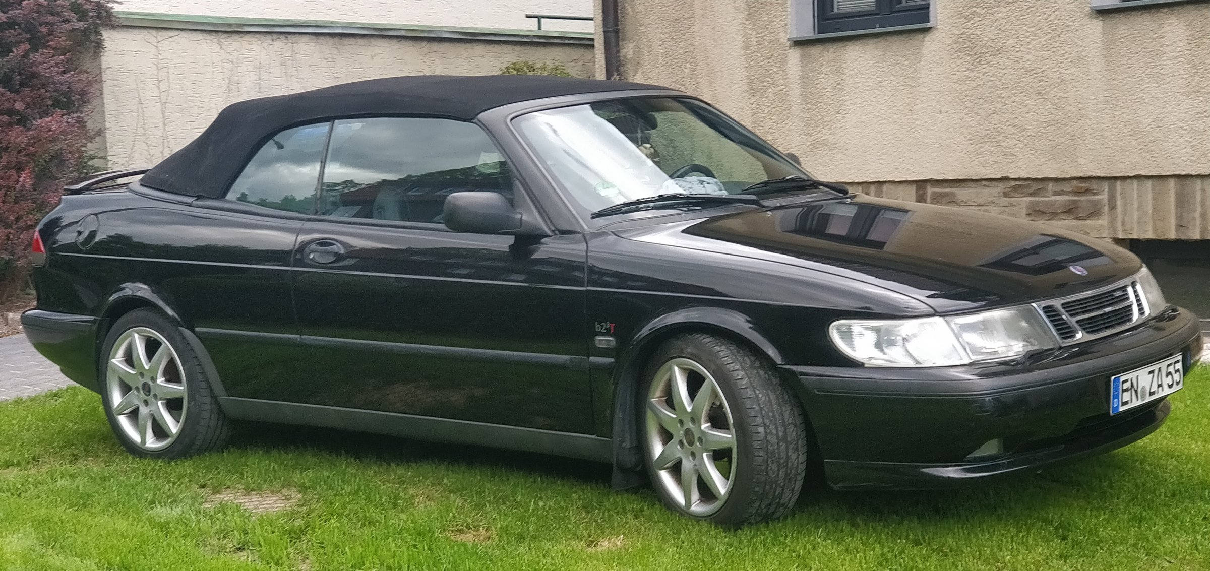

Er wurde 94 ohne Klima in Finnland gebaut,
nach Erwerb mit vermeitlichen Motorschaden, habe ich ihn dann um 2004 mit ca 230k erworben.
Der Motorschaden wurde an einem Tag mit neuen Lagern beseitigt, mit im wurde dann am WE 2 Jahre Schweiz hin und Rückgefahren.
Dabei ein Schaden am Zylinderkopf und ein Getriebeschaden.
Nach einem 2., einem 9000Fpt, ist immer noch bei uns, 2008 war klar, Saab muß Turbo und zwar Vollturbo.
Dieser also auch., Erstmal bekam für lange Autobahnfahrten eine Klima.
Das Thema Turbo juckte stet.
Wir lernten Achim kennen, der hatte einen Schlachter, und HFT legte hier klar dass nicht das was dransteht drin sein muß.
Einige Telefonate, Faxe, Mails, die Bereitschaft um die Eintragung war da.
Zwischendurch wurde der 900 nach Unfall todgeschriebe, ist einer draufgefahren, kam in sonne Datenbank der Versicherer.
Langes Wochenende, Ferienwohnung auf nach RZ.
Umbau einen Tag, Abends in der Wohnung habe ich die ECU beschrieben, dann stand noch der Schwarze Tallageda da, den wir kauften.
Also auch noch dessen Stoßstange vorn und hinten, und sen nettes Fahrwerk.
Er war noch mangels Kabelbaum zum APC, LPT.
Heimfahrt.
Klar nächsten Abend Kabelbaum erlesigt
Zwei Tage später den Wagen nach St Augustin gebracht, erster Gedanke, merkwürdiger Mensch, zweiter klasse der Mensch.
EinenTag später war er 2,0 FPT, auf zum Staßenverkehrsamt, hier wurden Eintragungen lustigst umgesetzt. Er wird nach Schlüsselnummer 2,3 Steuerlich 2,0.
Weiter ging es etwa 2012, da kam hier der Hinweis zu neuen B234i Rümpfen in CH.
Das war dann der Start für unseren echten FPT.
Ohne Scheckheft, ohne Werkstatt, ohne Worte:
Ach ja, er wurde damals nach Todschreibung trotzdem repariert und sicherheitshalber anschließend "begutachtet"
Wobei das Gutachten sollte ich vielleicht mal mal auffrischen.
Und was bekommt er die Tage, endlich ein VA Exhaust wie sein großer Bruder.
