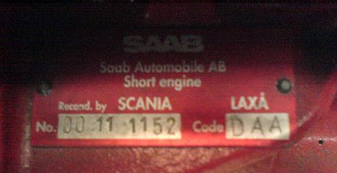

Der SAAB hatte mit 70tkm einen AT-Motor bekommen(jetziger ges. km-Stand 140tkm). Ich habe auf bem Block ein Schiuld entdeckt, welches wohl damit zu tun hat, kann mir Vielleicht jemand sagen, was darauf steht? Ich habe sonst nämlich keine Unterlagen davon.

Short engine steht für den, zwar selten aber denoch verbauten, kleinen Austauschmotor mit nur drei Töpfen und ca. 146 PS.

Ein Dreizylinder im Saab 9k?

es handelt sich weder um einen Dreizylinder noch um einen anderen kleineren Motor. Short engine ist englisch und heißt nichts anderes als Rumpfmotor oder Motorblock.
