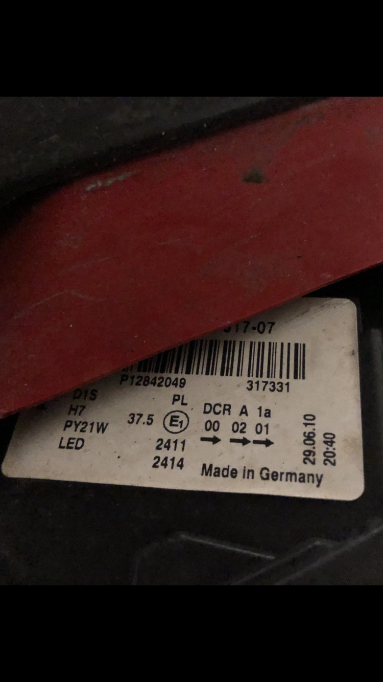

Wie siehts denn mit dieser Teilenummer aus, siehe Bild!?
Oder ab Bj, denn die Cabs hatten alle Xenon soweit ich weiß ab MY10!
Wie schon im anderen Thread beantwortet finde ich diese Teilenummer nicht in meinem EPC ……

Ich präzisiere: bei Xenon mit Kurvenlicht. Die Anderen haben einen Verstellhebel am Scheinwerfer (hat mir mein englischer Kollege gerade verraten)
So, habe den Scheinwerfer gerade inspiziert, er hat tatsächlich einen Verstellhebel, scheint also ohne Kurvenlicht zu sein!? Saab 9-3 III MY10 RHD.
Die Scheinwerfer haben keine Streuscheibe, sondern eine Projektorlinse. Die Ausrichtung der Linse lässt sich im SID von Links- auf Rechtsverkehr (vice versa) umstellen.
Reicht es dann den Verstellhebel einfach zu betätigen, um in D Tüv zu bekommen?
Kurzum, NEIN.
du brauchst hier asymetrisches Licht... der Verstellhebel macht aus dem Insel-Asymetrisch ein Symetrisches Lichtbild. Für den Urlaub zugelassen, für deutschen TÜV nicht..., also neue Scheinwerfer kaufen
Dann hat der UK-Kollege wohl Glück gehabt bei der Dekra. Er ist mit 2 RHD-Fahrzeugen ohne Umbauten, problemlos durch die HU gekommen... und das jetzt schon paar Jahre...
